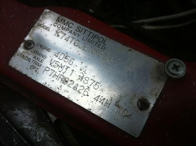

Modell kode forklaring (K74TGJENXFL6)
[table][tr][td]1[/td][td]Vehicle line[/td][td]K[/td][td]L200[/td][/tr][tr][td]2[/td][td]Drive system[/td][td]7[/td][td]4WD[/td][/tr][tr][td]3[/td][td]Engine type[/td][td]4[/td][td]2,477 ml Diesel engine[/td][/tr][tr][td]4[/td][td]Group[/td][td]T[/td][td]Truck[/td][/tr][tr][td]5[/td][td]Vehicle wide, Cargo bed[/td][td]G[/td][td]Wide fender, with cargo bed[/td][/tr][tr][td]6[/td][td]Cabin shape[/td][td]J[/td][td]Double cab[/td][/tr][tr][td]7[/td][td]Rear body shape[/td][td]E[/td][td]Smooth surface and low floor[/td][/tr][tr][td]8[/td][td]Transmission type[/td][td]N[/td][td]5-speed manual transmission (Floor shift)[/td][/tr][tr][td]9[/td][td]Vehicle grade[/td][td]X[/td][td]GLS[/td][/tr][tr][td]10[/td][td]Specified engine feature[/td][td]F[/td][td]I/C T/C[/td][/tr][tr][td]11[/td][td]Steering wheel location[/td][td]L[/td][td]Left hand[/td][/tr][tr][td]12[/td][td]Destination[/td][td]6[/td][td]For Europe[/td][/tr][/table]

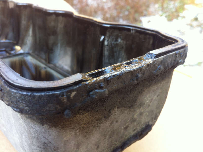

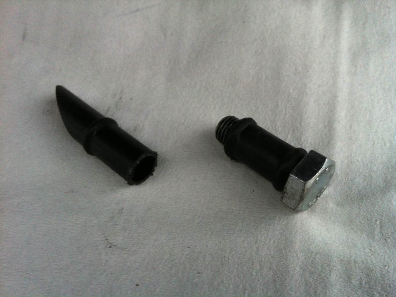

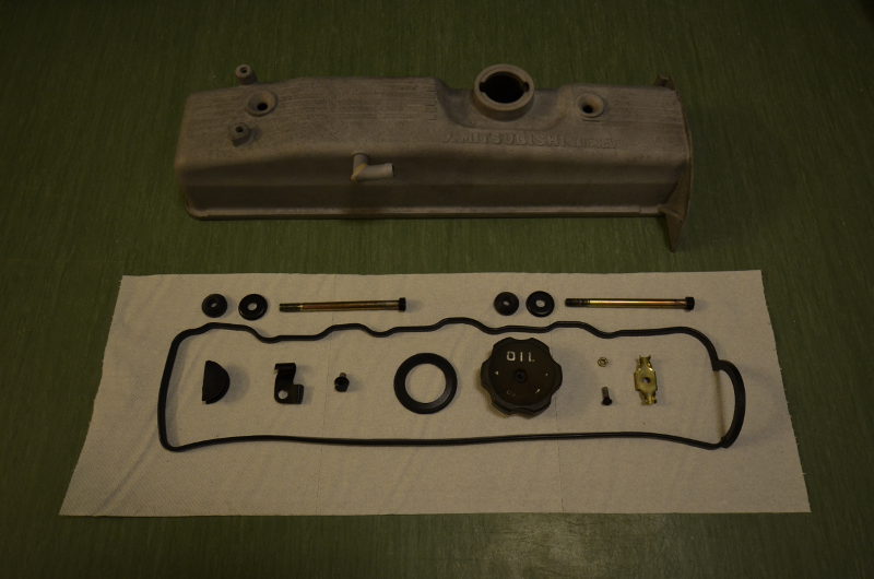

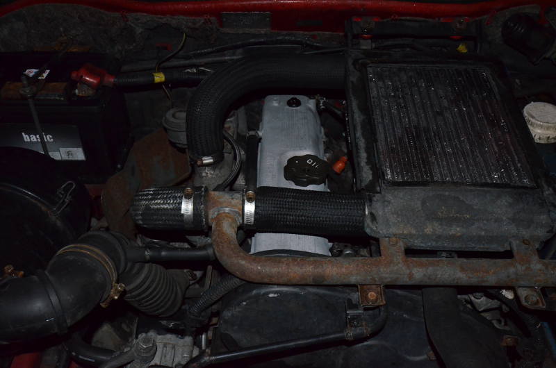

Da bilen ble hentet lakk den godt med olje. Etter nærmere undersøkelser så jeg at det var olje på torpedoveggen ganske høyt opp. Skrudde ut intercoolern og fikk av ventildekselet der problemet presenterte seg ganske åpenlyst.
Er jo en kjent sak at halvmånepakningen kan lekke på disse motorene, men det var nok ikke synderen denne gangen. Halvmånen var helt fin. Var rester etter noe nødløsning tettemiddel noen har prøvd seg med også.
Bestilte ny pakning og tettninger til bolter på milneroffroad.com. Halvmånepakningen så ny ut så byttet ikke den. Bestilte samtidig oljefilter og luftfilter.
Mens jeg ventet på delene vasket jeg ventildekselet og sandblåste det utvendig. Sandblåste å lakkerte skruer og diverse også.
Jekka også opp bilen foran, satt den på bukker og tok av hjula. En del dødgang på ratter så strammet styresnekka litt. Tok ut spylertanken for å komme til strammeskruen på toppen av snekka. Knakk en skrue som hadde rusta fast da jeg tok ut spylertanken. Fikk borra og kjørt gjennom med en gjengetapp så var den helt fin igjen. Fjernet lyktespylermotoren fra spylertanken og blendet hullet den hadde sittet i. Vasket også vekk den værste gørra før jeg satt den inn igjen.
Var smørenippler på de øvre bærekulene som fikk litt fett også.

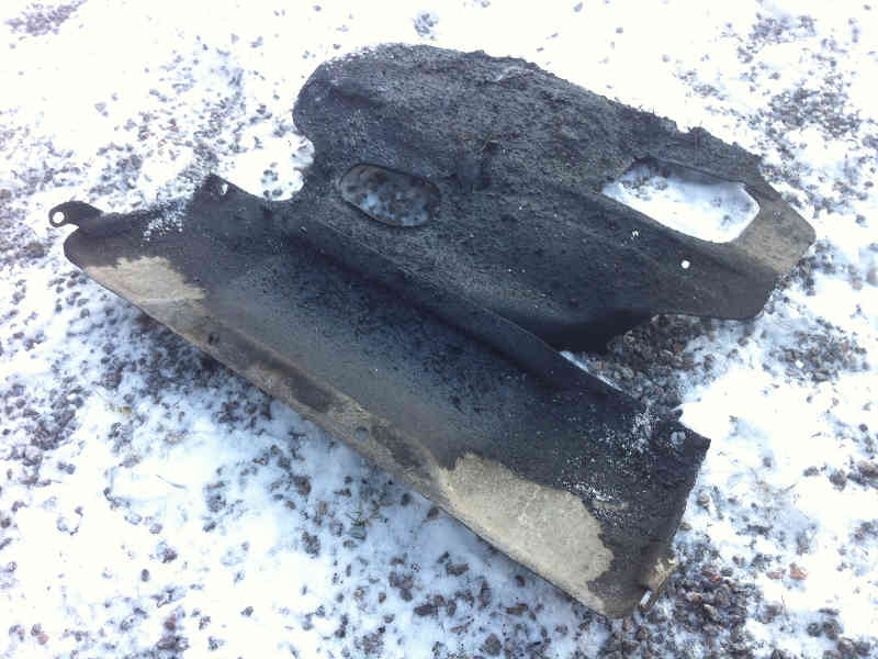

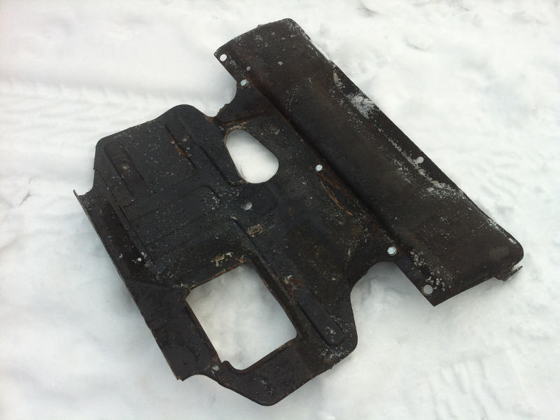

Bunnplata under motoren manglet noen skruer og hang og slang litt, så tok av det for inspeksjon samt å få vasket vekk alt oljegriset etter lekkasjen.

Før montering
Etter montering
Ble tett å fint etter operasjonen :-)

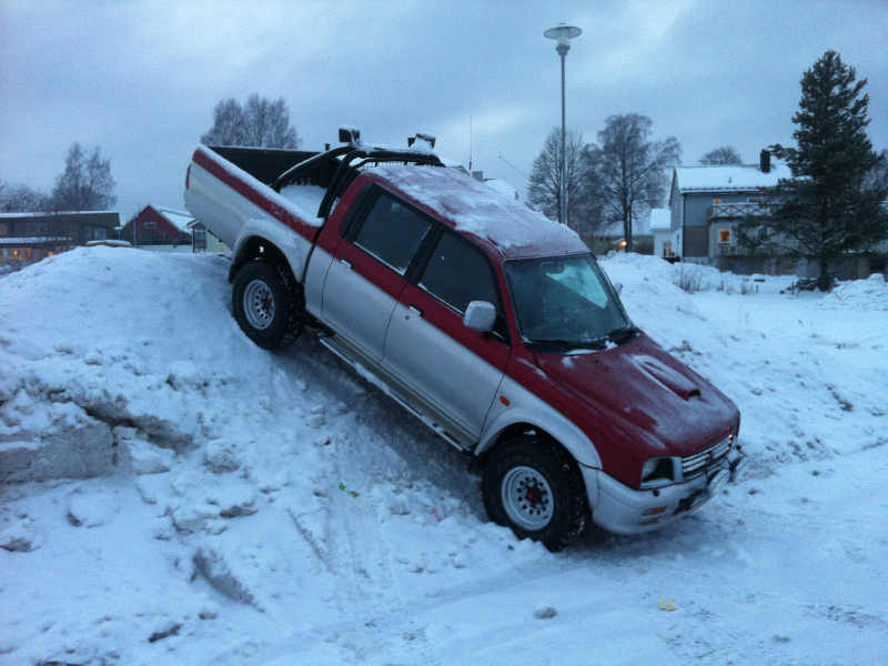

Tok et bilde i en lokal snø haug i dag. Er mye brattere enn det ser ut som!

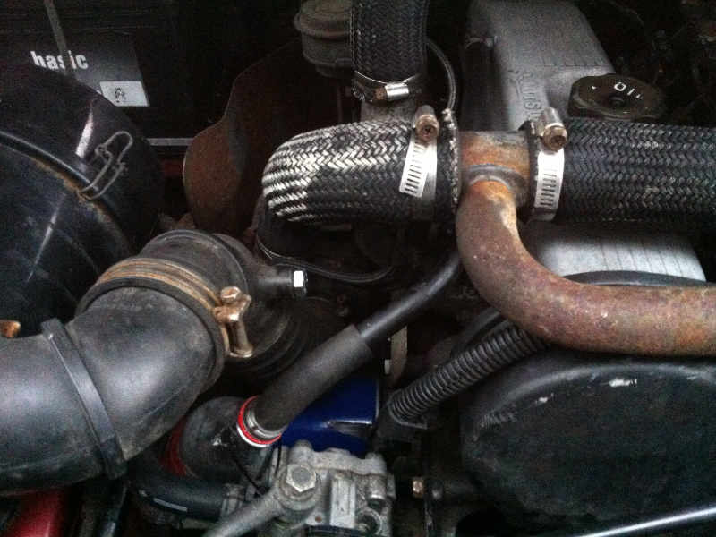

Var litt olje i luftrøra når jeg hadde ut intercoolern, så mistenker olje åndinga for å grise til litt.
Plugga røret mellom luftfilter og turbo med en hjemme-mekk-plugg.
Lagde en Reodor Felgen catch tank av en cola flaske, så får vi se åssen det funker.
Prøvde også å skru opp torsjonen forran, men ble ikke høy nok selv på max, så må nok flytte stagene et par hakk. La merke til at de ikke var helt jevne så mulig noen har tafsa her før.

Jeg vil anbefale deg å skaffe en skikkelig catch-tank. Det der er kun noe som bør gjøres om det er nød og du ikke kommer videre uten. Ta det fra noen som har prøvd. Torshov har kurrante tanker btw <img src='http://www.offroad.no/forum/public/style_emoticons/<#EMO_DIR#>/wink.png' class='bbc_emoticon' alt='  ' />

Siter:Jeg vil anbefale deg å skaffe en skikkelig catch-tank. Det der er kun noe som bør gjøres om det er nød og du ikke kommer videre uten. Ta det fra noen som har prøvd. Torshov har kurrante tanker btw
Hadde tenkt å ordne meg ordentlig catch-tank med filter etterhvert. Hva kan skje med å bruke cola-catch? Kondens og fuktighet eller? Mange har jo luftinga rett ut i friluft uten tank i det hele tatt. Dette er forøverig kun olje ånding fra toppdekselet.

Det renner over før du veit ordet av det og da spruter det olje overalt og alle reimene og varmeflater blir dekt med olje. Om du er så uheldig som meg så tar motorrommet fyr og regreima hopper 2 tenner.

Siter:Det renner over før du veit ordet av det og da spruter det olje overalt og alle reimene og varmeflater blir dekt med olje. Om du er så uheldig som meg så tar motorrommet fyr og regreima hopper 2 tenner.
Sånn sett ja. Det er ikke helt gunstig nei. Var på en ferd i går på ca halvannen time og har ikke kommet noe olje i cola-catchen enda, men skal holde et godt øye med det så ikke det skjer.

Fikk retta bunnplata så den ser litt bedre ut også.

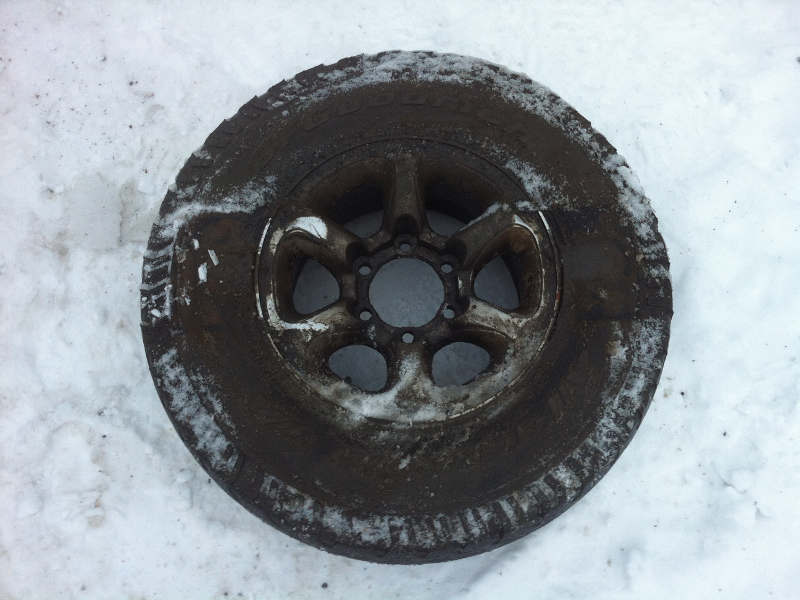

Tok å heisa ned reservehjulet for en titt da det er helt flatt og ubrukelig uansett.
Regner med dette er en av de orginale aluminiums felgene som ble levert med bilen. Dekket som satt på var et BFGoodrich All-Terrain i dimensjonen 31X10.50R15LT.
