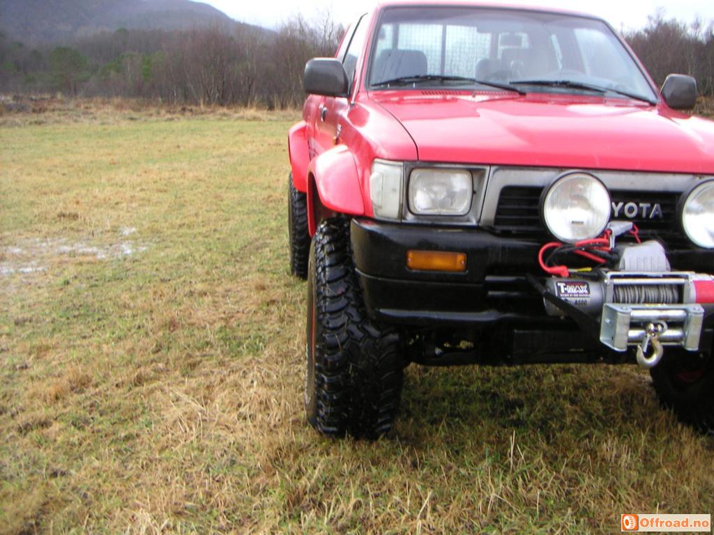

Bygger heftig mye utover med 33x12,5-15 på 8x15" felg med ET-20. Totalt ca. 7 cm.
![[Bilde: P1023544.JPG]](http://www.offroad.no/snitz/uploaded/blom/P1023544.JPG)
Samme 33x12,5 hjulet.
![[Bilde: 20900.jpg]](http://www.offroad.no/garage/63/img/20900.jpg)
235/85-16 på 6x16" felg med ET-0 (original Hiluxfelg fra tidlig Hilux før 1989) Subber ikke i det hele tatt. Disse er nokså nøyaktig 32" i diameter.
![[Bilde: 20901.jpg]](http://www.offroad.no/garage/63/img/20901.jpg)
Som du ser, så ligger dette helt kant-i-kant med skjermen. Total sporviddeforandring er 60 mm med disse felgene i forhold til originalt.
![[Bilde: 20902.jpg]](http://www.offroad.no/garage/63/img/20902.jpg)
Ser ikke så ille ut med hjul i større størrelse. Ser mere riktig ut !
![[Bilde: 20903.jpg]](http://www.offroad.no/garage/63/img/20903.jpg)
33x9,5-15 på 8x15" felg med ET-20. Subber ikke, men det er nære på !
Må sette en wire på skvettlappen for å holde den unna...
![[Bilde: 20904.jpg]](http://www.offroad.no/garage/63/img/20904.jpg)
De samme 33x9,5-15 hjulene. Bygger endel utover og må ha bredder for at det skal dekkes.
![[Bilde: 20905.jpg]](http://www.offroad.no/garage/63/img/20905.jpg)
Ser helt greit ut med 33" dekk også !!
![[Bilde: 20907.jpg]](http://www.offroad.no/garage/63/img/20907.jpg)
32x11,5-15 på 8x15" felg med ET-20. Stikker ca. 3,5 cm utforbi.
![[Bilde: 20908.jpg]](http://www.offroad.no/garage/63/img/20908.jpg)
Komplett med 32x11,5-15... ser langt fra ille ut på original bil. Et lite løft bak nå, eller ta utav alt som ligger oppi og tynger ned....
![[Bilde: 20909.jpg]](http://www.offroad.no/garage/63/img/20909.jpg)
Ser bra ut, subber ikke og gir totalt 10 cm sporviddeforandring !!!!

subber som bere faen på flat vei.. med 32-11,5 r15 da på min 93 mod sjøl med 2,5" old.man emu løft!! justerte litt i bakant av forskjermene og kaste dessa grusomme skvettlappene, da går det..

Spørs hvilken felg og hvilket inpress du kjører med, Skrotnissen. Har du 10" bred felg med ET-38, så antar jeg det subber, ja. Og så spørs det HVA det subber i, skvettlapp eller lengre opp.
Skvettlapp må du feste en wire eller kjetting i og trekke den bakover !
Hvis jeg ikke husker feil, så innebærer OME løft på Hilux IKKE nye torsjonsstaver foran, men justering av de originale. Det er foran det subber og har du da et 2,5" OME løft om du ikke har byttet fjærer ? Det er kjent at det synker ned igjen etter justering av torsjoner...

det er 15x7 innpresset et.15!. det er skruene på skvettlappen og skjemen bak lappen...
ome settet er det nye fjører og demere foringer sjakler bak. forran er det nye dempere bumpstopp. og skru fjerene 10 omdreininger opp på boltene. men skal ha breiere felger til sumaren.. har lyst på cromspoke 8--9"
