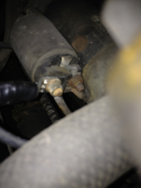

Skulle prøve meg på Herstua i dag, men kabelskoen til startmotoren hadde røket. Merket ikke noe på testturen i går, så ikke for meg denna.
.jpg   ImageUploadedByTapatalk1344767913.572757.jpg (Størrelse: 75.34 KB / Nedlastinger: 72)
Enkelt å fikse bare jeg finner en solid nok kabelsko.
.jpg   ImageUploadedByTapatalk1344888653.826621.jpg (Størrelse: 37.26 KB / Nedlastinger: 71)
Og da er kabelskoen på plass. Ganske nøyaktig 36 timer for sent.

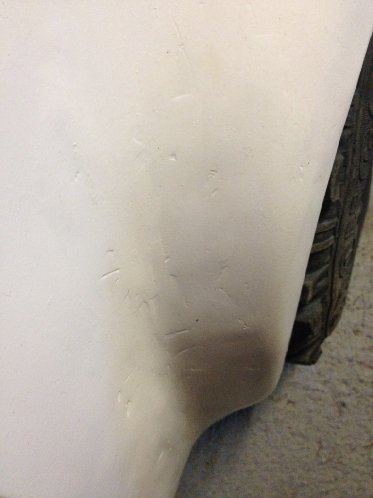

Litt skuffa ov overrasket her nå. Under den lakken er det sparkel. Det var ganske jevnt og fint, også etter rullelakking. Nå oppdaget jeg disse hakkene og sporene.
Har jeg bare vært i svime og trodd det har vært bra? Eller kan det ha skjedd senere? Lyst å finne ut av det før jeg går på resten av bilen. Dette har tilsynelatende bare skjedd på en av fire skjermer.
Forslag på hva som har gått galt?
ser bare ut som det må pusses ned bedre.. og et strøk med finsparkel så blir det bra.. <img src='http://www.offroad.no/forum/public/style_emoticons/<#EMO_DIR#>/wink.png' class='bbc_emoticon' alt='Wink' />
Tror nok det blir en del av helgekosen. <img src='http://www.offroad.no/forum/public/style_emoticons/<#EMO_DIR#>/smile.png' class='bbc_emoticon' alt='Smile' />

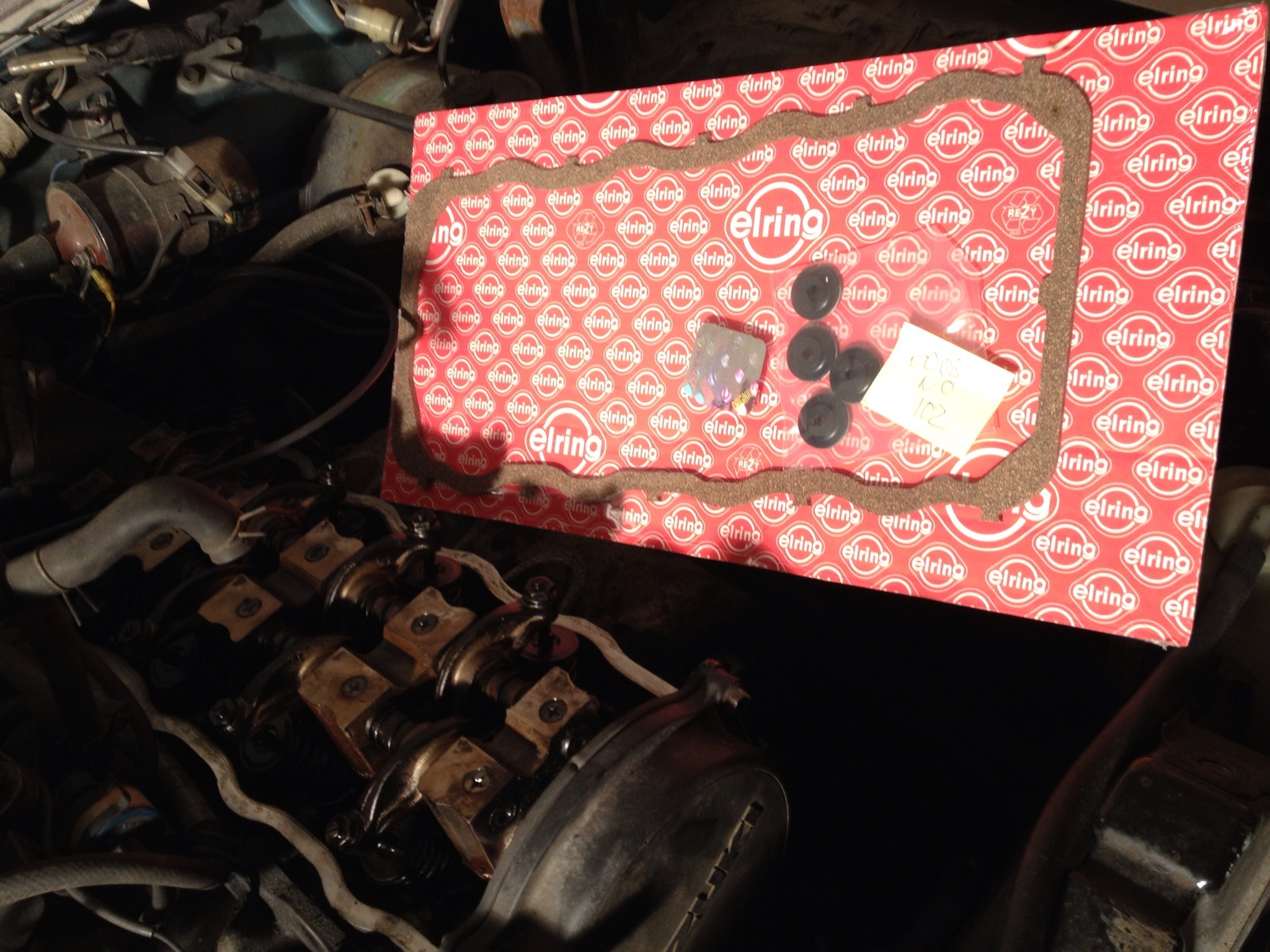

Og et pakkningsbytte. Ser ut som jeg ble kvitt oljelekasjen, må få utfordret bilen litt mer for å være sikker. Men prøveturen var lovende. <img src='http://www.offroad.no/forum/public/style_emoticons/<#EMO_DIR#>/smile.png' class='bbc_emoticon' alt='Smile' />

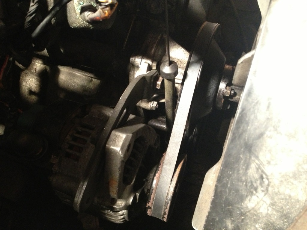

Viftereima røyk i Nor Odal. Ny satt på.
.jpg   ImageUploadedByTapatalk1352541043.436359.jpg (Størrelse: 148.79 KB / Nedlastinger: 55)

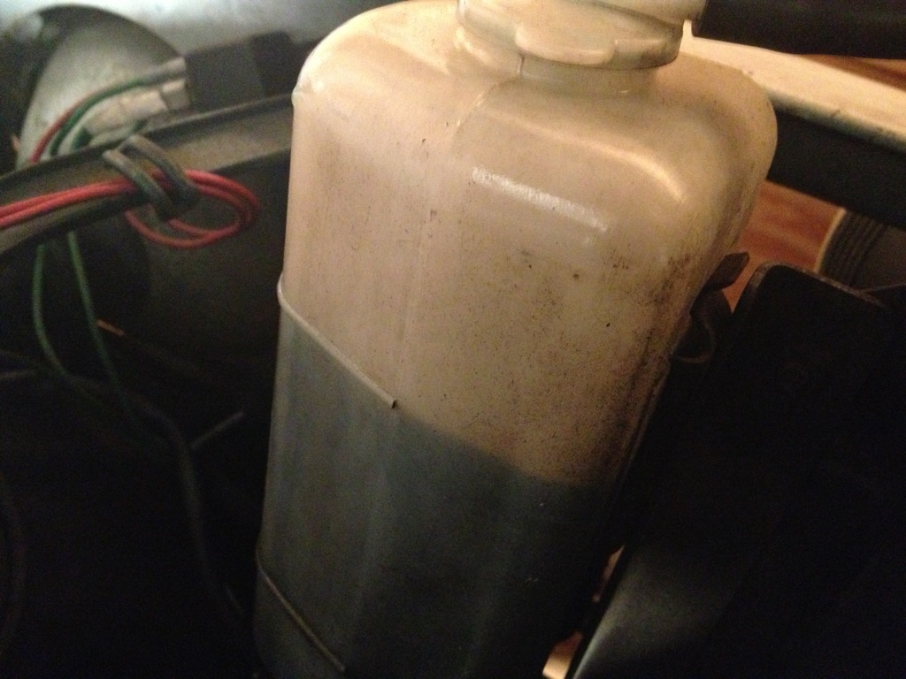

Og siden reima røyk kokte bilen solid over samtidig. Måtte etterfylle ca 1.5 liter.
.jpg   ImageUploadedByTapatalk1352541160.775019.jpg (Størrelse: 156.33 KB / Nedlastinger: 56)
Så bare venter på at dekka blir fulle. Ta en liten kjøretur og finne ut om det er bare møkka, reima eller noe annet som lagde den interessante lyden jeg også hadde fått opparbeidet meg... Tøffere for bilen å kjøre blandt gjørme, stein og stubber enn bare grus.

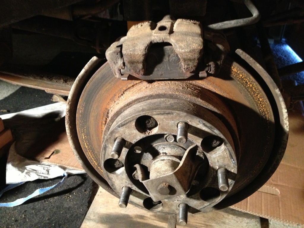

Jobber med å bytte gamle skiver og klosser.
.jpg   ImageUploadedByTapatalk1359390776.776177.jpg (Størrelse: 180.71 KB / Nedlastinger: 43)
Skiver var rimelig rett fram. Men klosser/caliper var noe mer jobb.

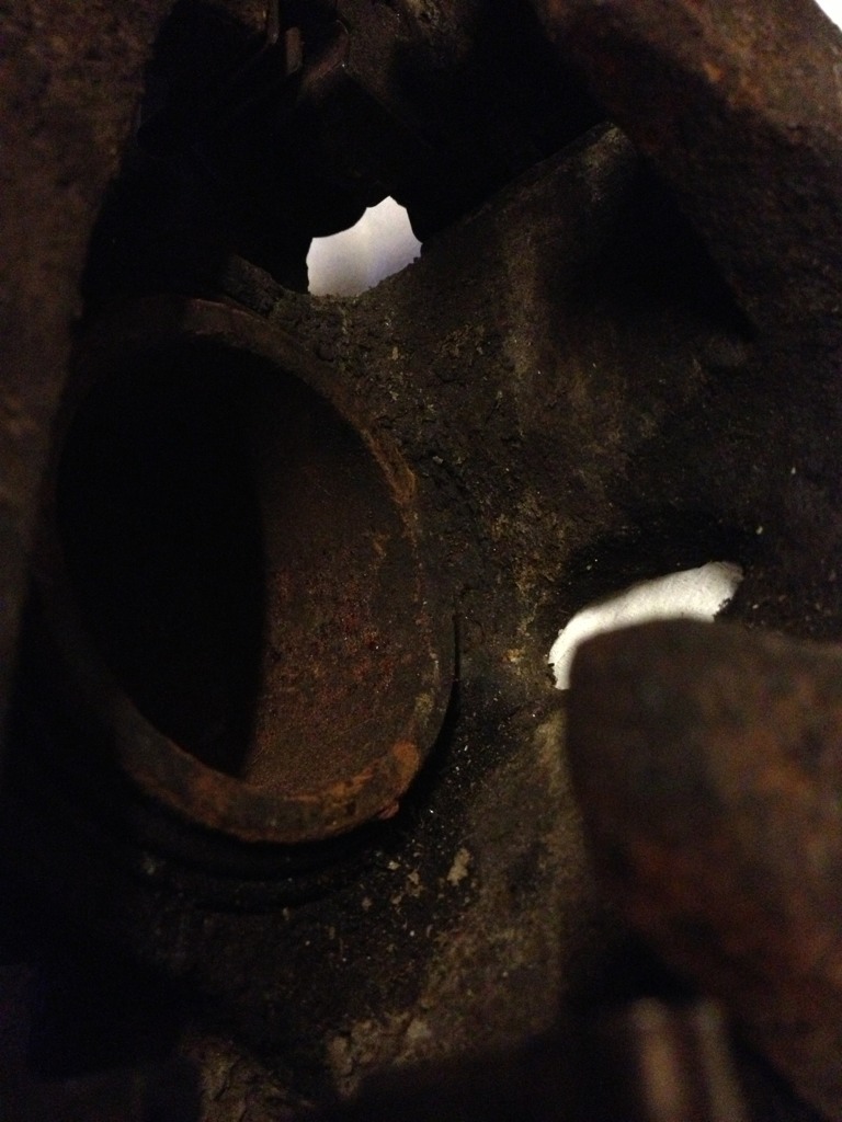

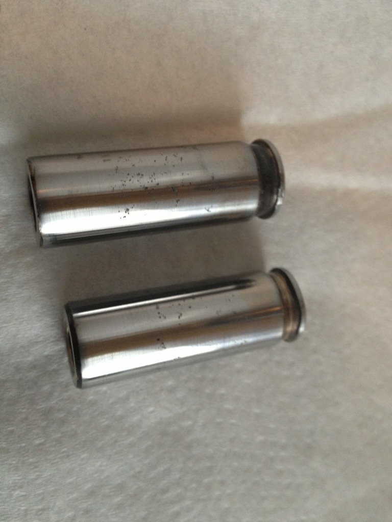

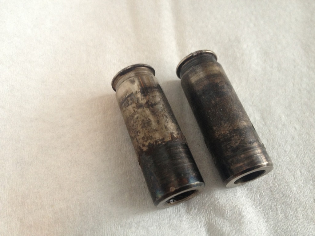

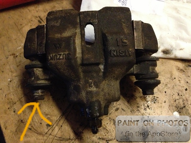

.jpg   ImageUploadedByTapatalk1359391086.063461.jpg (Størrelse: 96.87 KB / Nedlastinger: 45)
De tingene der skal i følge boka ha bevegelse. Hos meg sitter dem helt fast. Skal det være bevegelse der? Tips på å få det løst i tilfelle?
#17
ja de hylsene skal gå lett frem og tilbake

.jpg   ImageUploadedByTapatalk1359956961.494476.jpg (Størrelse: 156.42 KB / Nedlastinger: 39)
Med hjelp fra bilxtra på Jessheim fikk jeg dem ut.
.jpg   ImageUploadedByTapatalk1359957009.913725.jpg (Størrelse: 130.1 KB / Nedlastinger: 39)
Restaurert hylsene litt.
Får kjøre med bilen sånn på neste treff, men vurderer ny caliper. Er det på andre siden. Alt er en del smoothere der. Og den caliperen er det eneste i hele bremseaystemet som ikke er byttet.

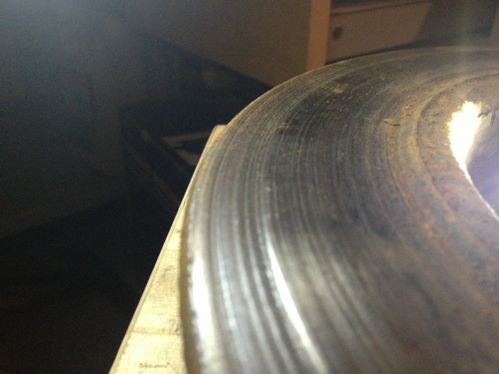

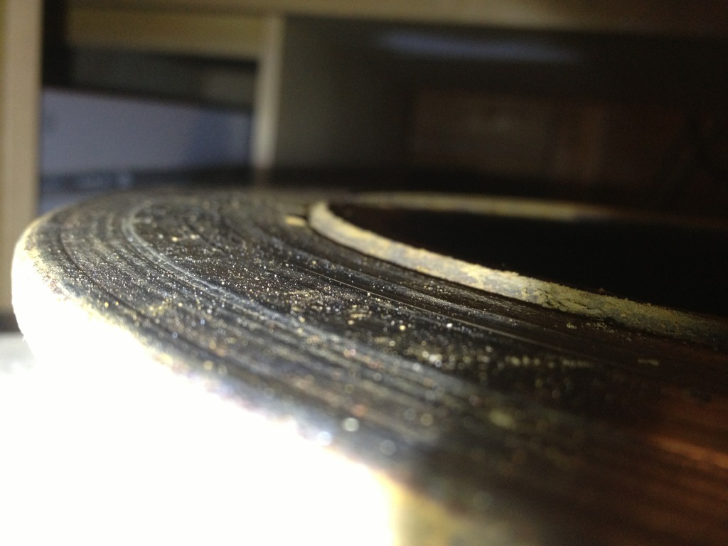

.jpg   ImageUploadedByTapatalk1359957201.242812.jpg (Størrelse: 120.96 KB / Nedlastinger: 40)
.jpg   ImageUploadedByTapatalk1359957341.007737.jpg (Størrelse: 165.42 KB / Nedlastinger: 36)
Mellom skiva og skjoldet har det ligget en gammel bremsekloss. Den har laget spor som spiser klossene. Og, tror jeg, vært skylden i at bilen har dratt til venstre når jeg bremser.

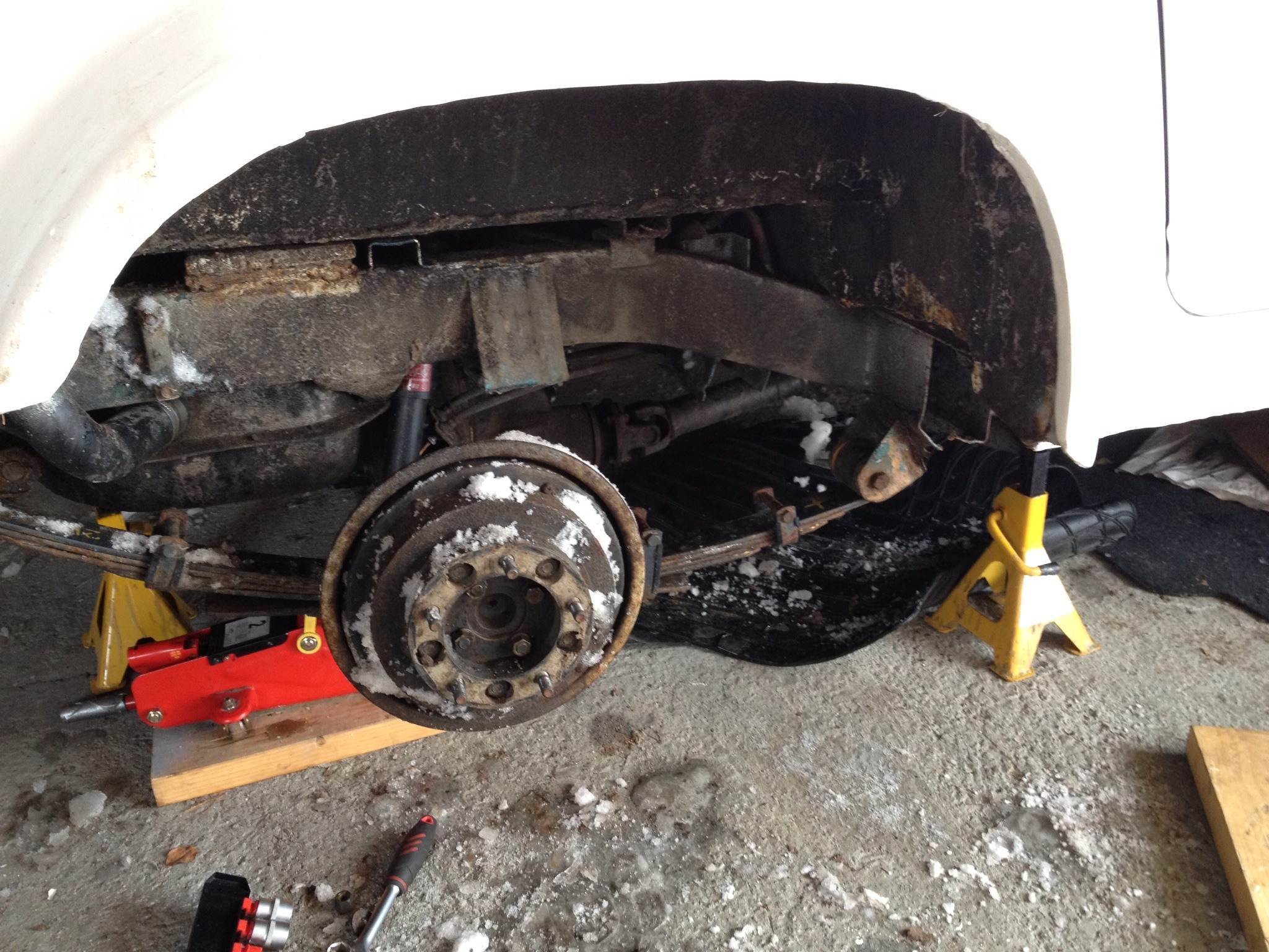

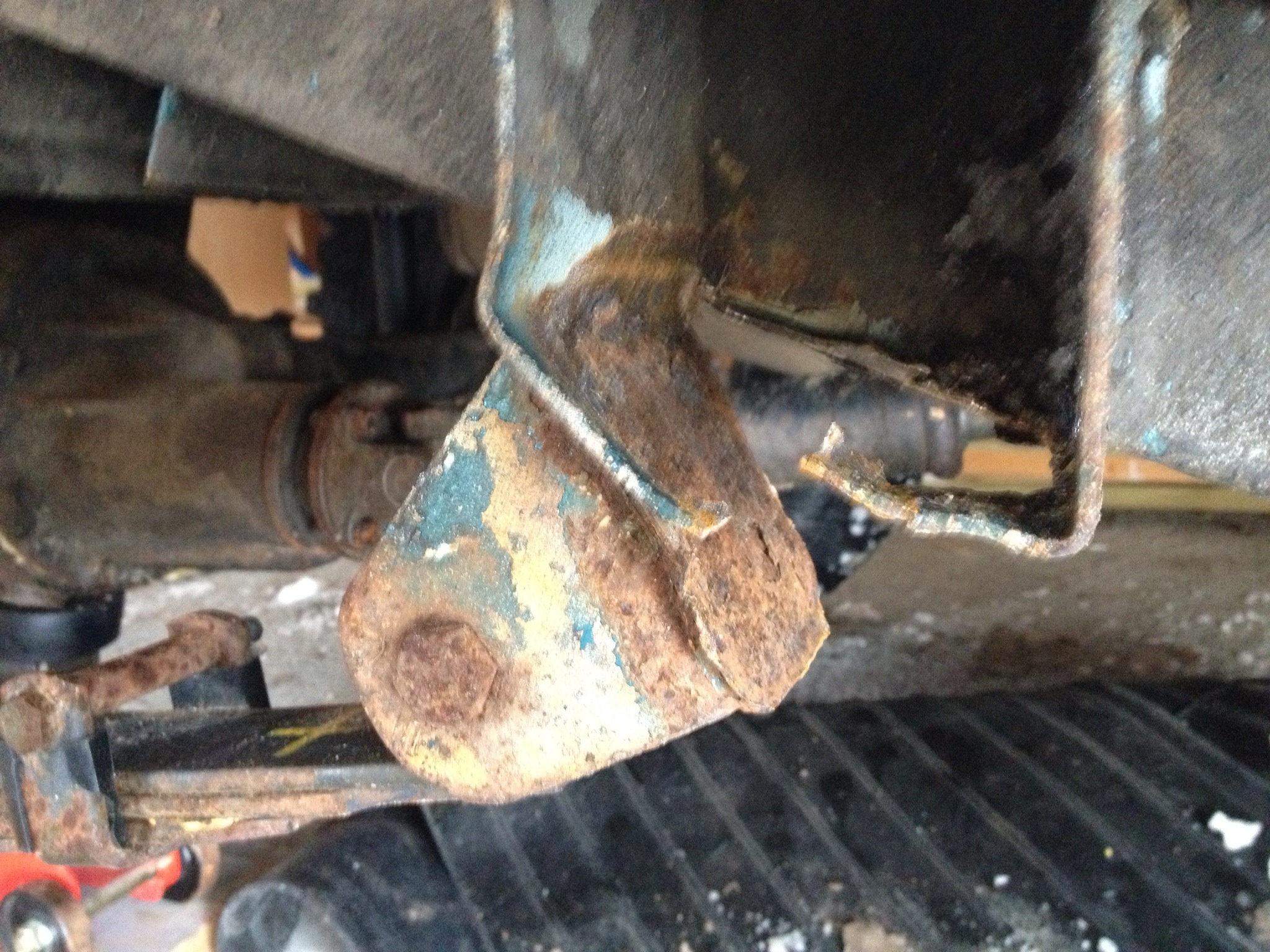

Bremsene er i orden. Men etter gårsdagens kjøring har jeg skaffet meg nye problemer.
.jpg   ImageUploadedByTapatalk HD1361132494.020678.jpg (Størrelse: 727.47 KB / Nedlastinger: 32)
.jpg   ImageUploadedByTapatalk HD1361132512.604705.jpg (Størrelse: 881.78 KB / Nedlastinger: 33)
Da er det vel bare å pakke ut sveiseaparatet og lese bruksanvisning.

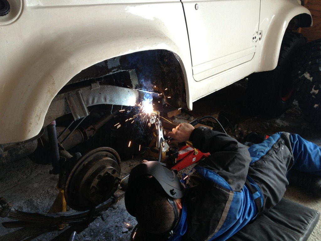

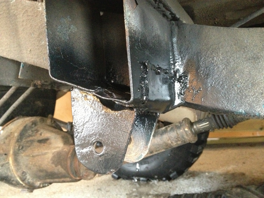

.jpg   ImageUploadedByTapatalk1361633259.641707.jpg (Størrelse: 162.78 KB / Nedlastinger: 30)
.jpg   ImageUploadedByTapatalk1361633275.215148.jpg (Størrelse: 254.19 KB / Nedlastinger: 30)
Med litt hjelp fra en nabo som kunne sveise så tror jeg dette sitter sånn passe.
