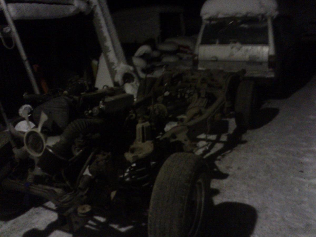

Har tenkt å galvanisere ramma på patrol min. Er det noen ulemper med det? Jeg pratet med de som skal ta jobben og de sa at ramma mi kanskje kunne vri seg siden den blir duppet ned i et zinkbad på nesten 500C* grader. Har noen opplevd det? Jeg har sett flere som har galvanisert ramma si som har blitt et konge resultat av og sluppet tanken på noe mere rust.
.jpg   DSC_0024.JPG (Størrelse: 74.56 KB / Nedlastinger: 45)
Den kan vri seg. men det jekker du tilbake. Problemet ligger nok i at det er vanskelig å få rengjort ramma innvendig. Blir den ikke ren vil rust akselere innenfra[sup].[/sup]
Skal skrape ta det verste av rust og tektyl og sende den til et syrebad <img src='http://www.offroad.no/forum/public/style_emoticons/<#EMO_DIR#>/smile.png' class='bbc_emoticon' alt='Smile' />
