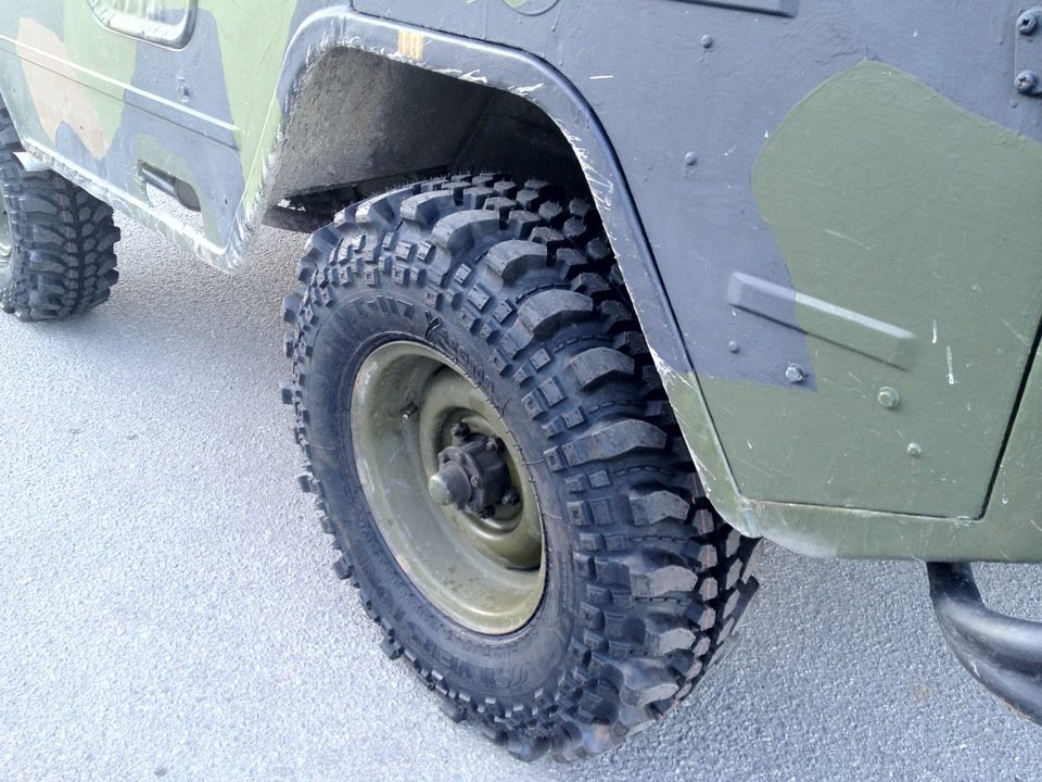

Da var nydekka montert

[quote name='Pana' timestamp='1344369353' post='1652856']
[img]attachment.php?thumbnail=23976[/img]
[/quote]
hva dimensjon stor på dise dekka?? <img src='http://www.offroad.no/forum/public/style_emoticons/<#EMO_DIR#>/ph34r.png' class='bbc_emoticon' alt=':ninja:' />
Innlegg: 93
Tråder: 18
Ble medlem: Jul 2007
35x10,5-16 <img src='http://www.offroad.no/forum/public/style_emoticons/<#EMO_DIR#>/smile.png' class='bbc_emoticon' alt='  ' />
