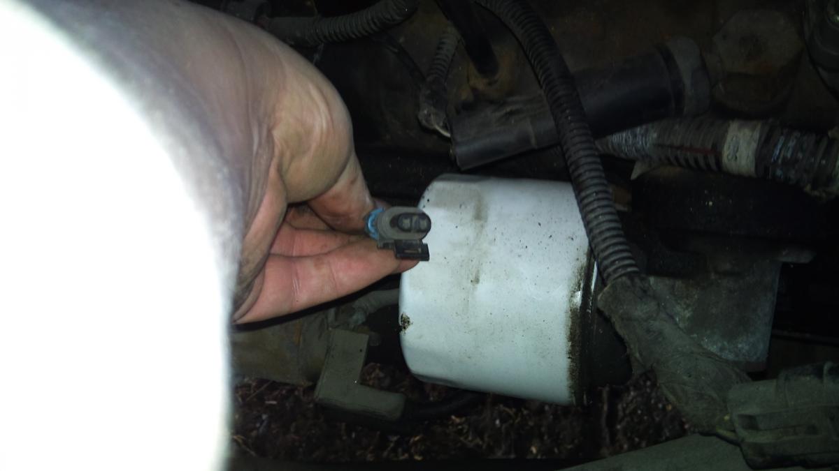

Bilen står nå hos meg
og jeg har funnet 2 ledninger med kontakter på
den ene kommer opp fra ledningsnettet bakom oljefilteret den er ca 30cm lang og har en kontakt 2pins kontakt
noen som har en formening om hvor denne ledningen skal sitte
den andre kommer opp ved ekspasnsjonstanken og hengslet til panseret på passasjersiden. sitter på ei ledningsklyse ved en boks på torpedoveggen

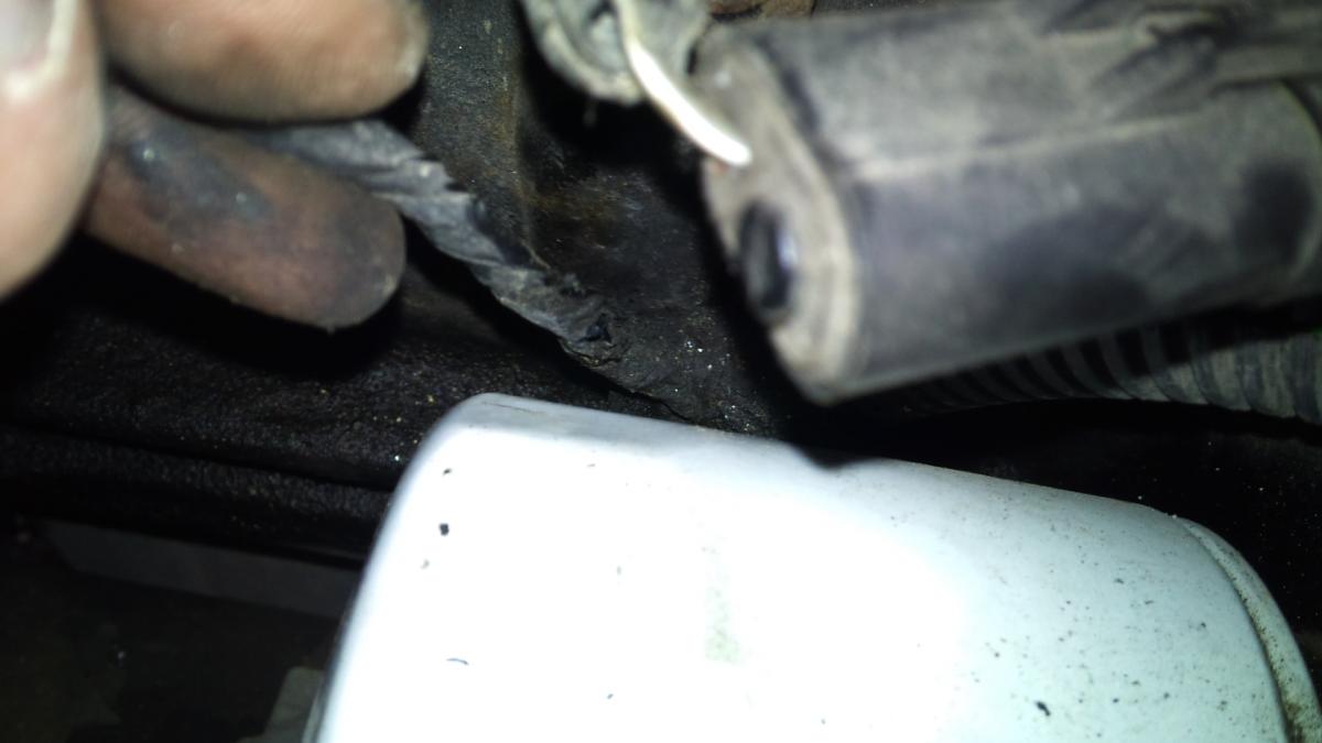

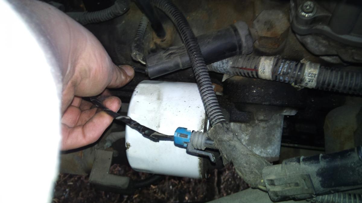

Bilder av den ene løse kontakten
ledningen ca30cm kommer fra kabelmatten som ligger nedenom oljefilteret..
ser også ut til at i samme matten går strømkabel fra dynamo og batteri til starteren og noe deler seg ut til releboksen i motorrommet
