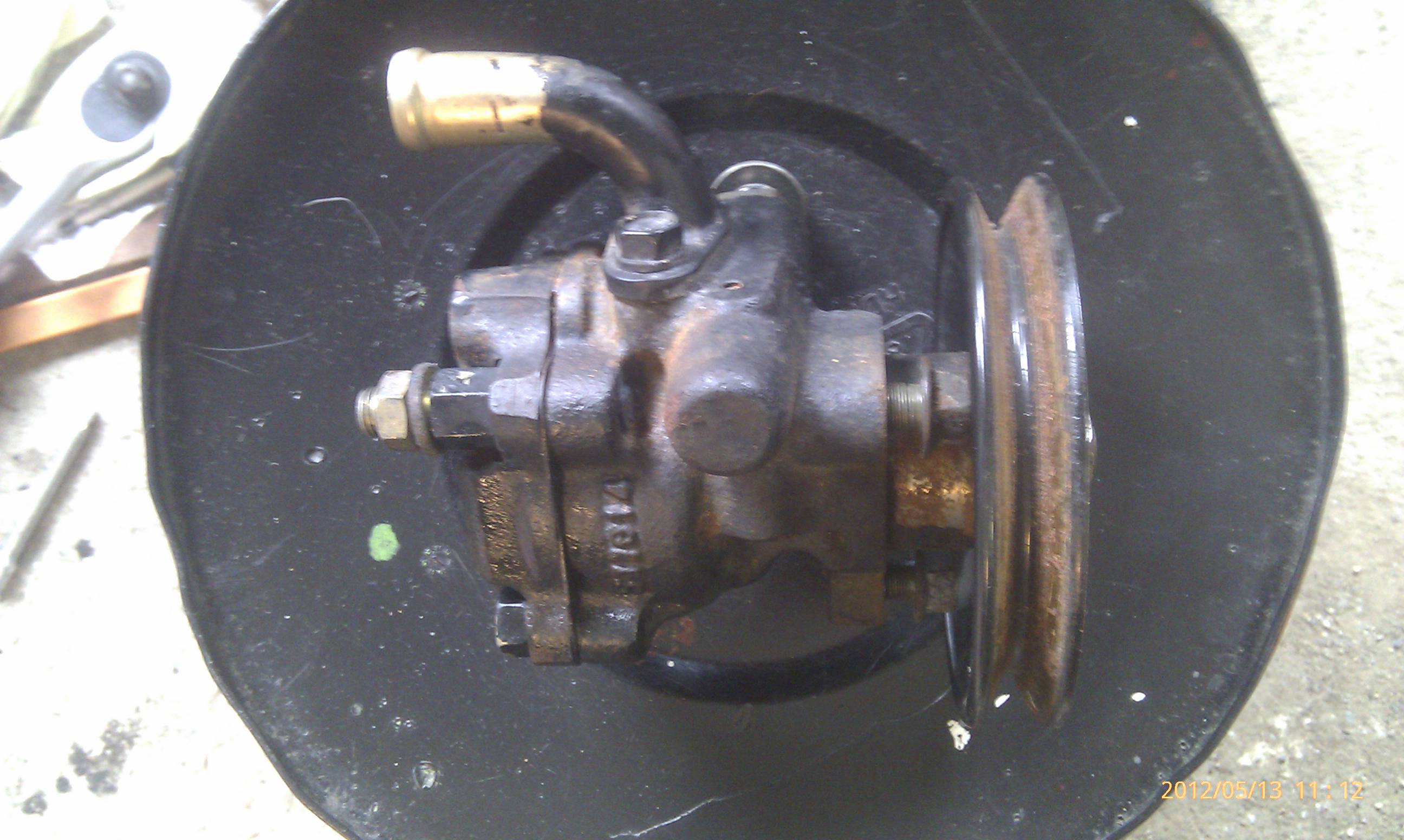

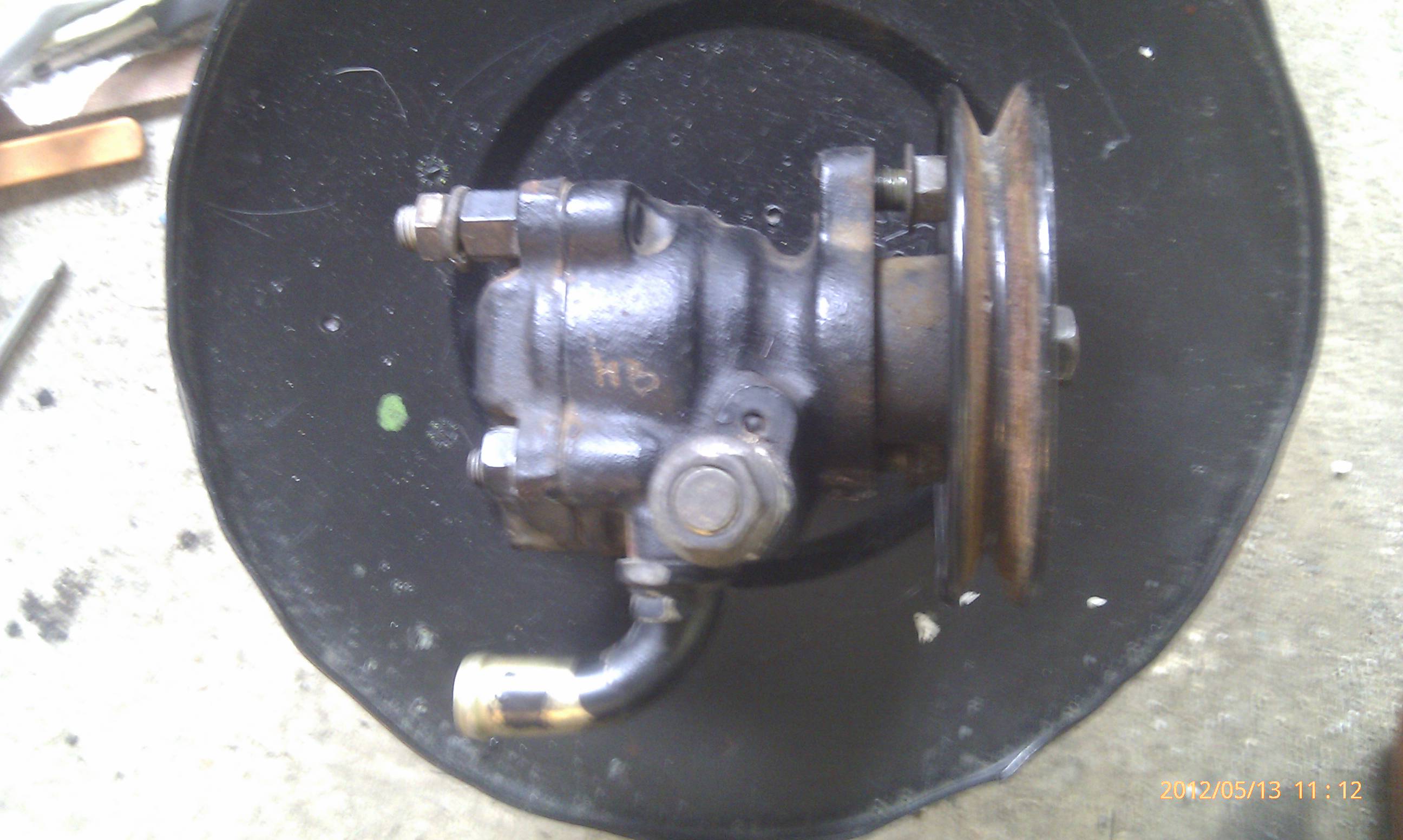

Blir mye masing fra meg no, men er det
noen som vet om bilder eller har bilder av festet til servopumpe montert på 413.
Kjøpte en pumpe til Vitara, men ser den har stått på en 2.0 så jeg var usikker på
hvordan festet skulle se ut med tanke på stramming av reim.
Lurer og litt på hvilke av de festene på motorblokka som brukes.
Håper noen kan hjelpe.

.jpg   IMAG0405.jpg (Størrelse: 540.3 KB / Nedlastinger: 15)
.jpg   IMAG0406.jpg (Størrelse: 313.93 KB / Nedlastinger: 36)

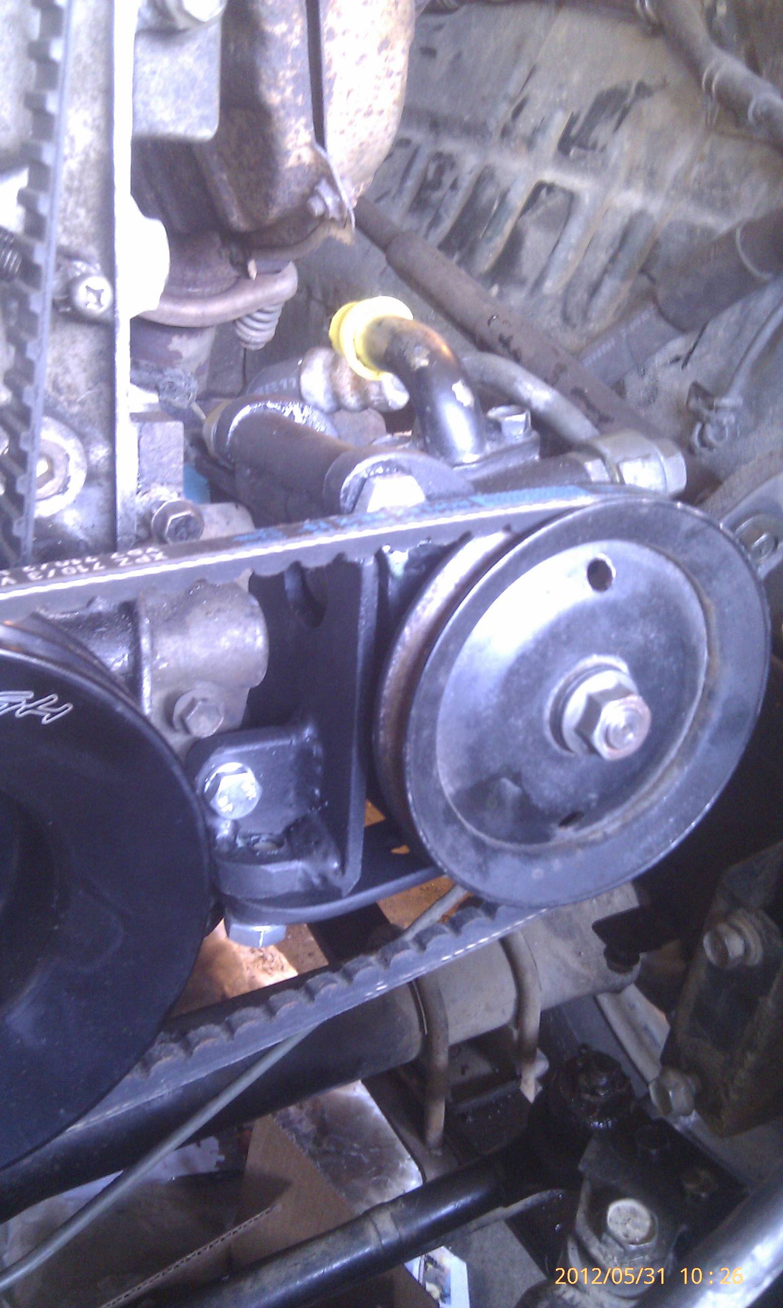

Har sett på den mange ganger men klarer ikke og finne ut hvordan opplegget for strammingen av reimen er laget [img]style_emoticons/<#EMO_DIR#>/sad.gif[/img]
Da var festet i boks [img]style_emoticons/<#EMO_DIR#>/smile.gif[/img]
.jpg   IMAG0449.jpg (Størrelse: 605.73 KB / Nedlastinger: 31)
