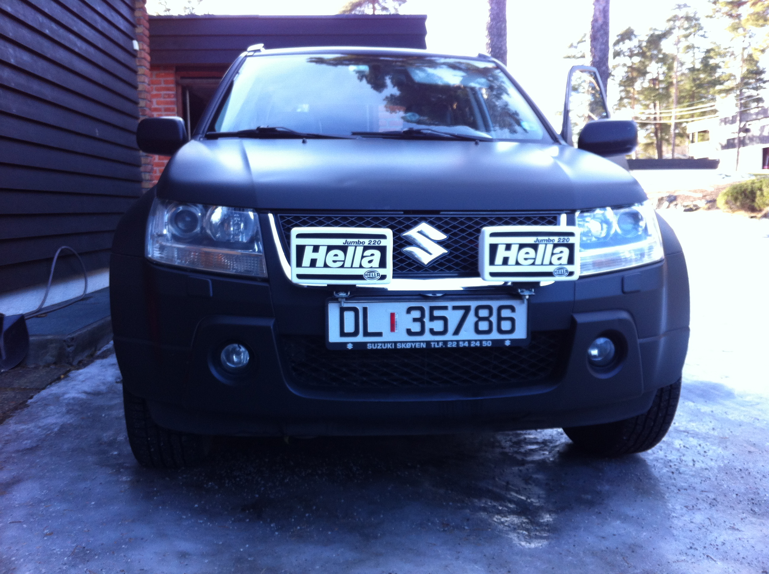

Har lett lenge etter firkantede hellalys på nett, liker ikke disse nye ovale så jeg ville ha old style. Det viste seg at min lokale Hellanor hadde slike på lager og skulle "kvitte" seg disse gamle Jumbo 220ene, jeg kjøpte det de hadde på lager!
Men jeg har monter to i første omgang for å se hvordan det ser ut på bilen, mulig jeg setter to under skiltet også, forutsatt at jeg finner praktisk måte å sette ekstra støtte stag til metall da hele fronten mer eller mindre er av plastikk...
Gjenstår å sette strøm til dem, men det tror jeg jeg setter bort til noen som kan det...

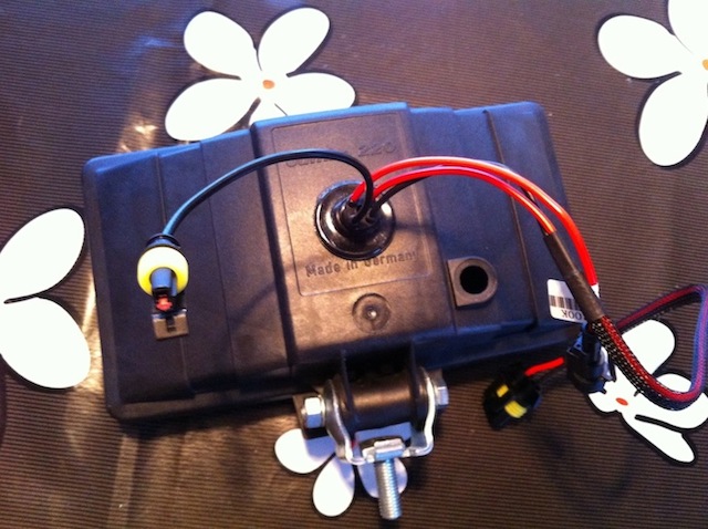

Da er Xenon kit 55W med CanBus ballaster kjøpt, kittet har relativ lav profil bak selve festeplaten (1.2cm) for pærene men noe modifikasjon må jeg regne med.
Kittet kjøpte jeg hos racespec.no
http://bit.ly/zskW9H

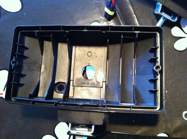

Løsning 1: Hull bak på 25mm der kabler og det 70mm for lange bakstykket for pæren kan komme ut, kittet hadde bra gummiforing for akkurat denne løsningen.
Løsning 2: Varme opp plastikken i bakstykket huset og presse det ut en cm for å bruke orginal kabelhull. Må bare sjekke hvor fleksibel PP-GF 30 plastikken er først, ser ut fra datablad at det er fullt mulig å varme dette opp til rundt 150 grader og skyve plastikken ut med et varmt jern. Burde holde med 200 graders varmepistol.

Steg 1 borr et 25mm stort hull, senter finner du ved å se etter en plastikk runding som du ser hvis du legger reflektor over plastikkrammen og bruker et sterkt lys for å se bunn av plastikkramma.
Tre ledninger og dra gummiforingen over hullet så det blir tett.
Xenon pære på plass!
Da gjenstår å montere ballastene og bryter i konsollen, så litt kabling...

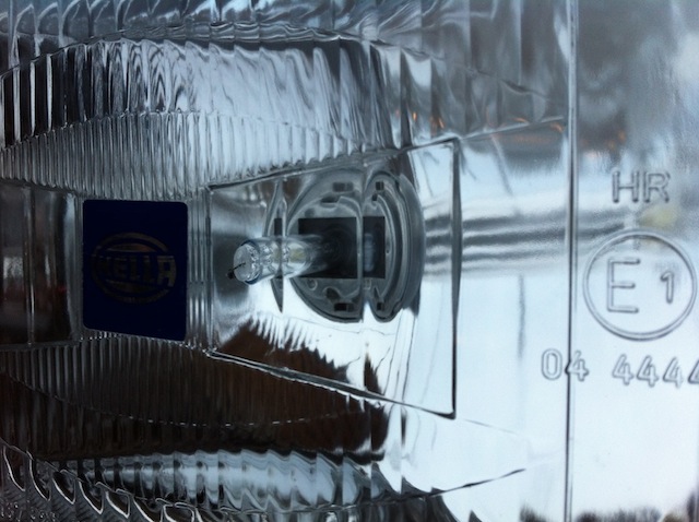

Står på glasset, på mine står det <!--coloro:#FF0000--> <!--/coloro--><b>HR</b><!--colorc-->
<!--/colorc--> altså er det ikke lov å ha Xenon i mine lykter. Men Hella 320 Jumbo har <b>DR</b> og skal bruke xenon pærer. Jeg har studert endel reflektorer de siste ukene, og lest meg opp på hvilke reflektorer som gir "glare" eller markante avvik og lys lekkasjer, mine Hella 220 Jumbo er veldig lik 320 og gir ikke glare i det hele tatt, har testet dem mot en hvit vegg og blendet ned alle andre frontlys på bilen har du vinkler eller graderinger inne på reflektoren gjør IKKE om dem til Xenon, xenon er vesentlig skarpere/markert enn halogen!! Mine her helt glatte og svakt buet.
<b>B</b> Fog lamp
<b>C</b> Low (dip) beam headlamp, tungsten filament
<b>R</b> High (main) beam headlamp or driving lamp, tungsten filament
<b>CR</b> Low/high (dip/main) beam headlamp, tungsten filament
<b>HC</b> Low (dip) beam headlamp, halogen
<!--coloro:#FF0000--> <!--/coloro--><b>HR</b> High (main) beam headlamp or driving lamp, halogen
<!--colorc-->
<!--/colorc--><b>HCR</b> Low/high (dip/main) beam headlamp, halogen
<b>DC</b> Low (dip) beam headlamp, gas discharge (HID Xenon)
<b>DR</b> High (main) beam headlamp or driving lamp, gas discharge (HID Xenon)
<b>DCR</b> Low/high (dip/main) beam headlamp, gas discharge (HID Xenon)
<b>A</b> Front position lamp ("parking lamp", "city light", "sidelight")
<b>RL</b> Daytime Running Lamp ("DRL")
<b>PL</b> Plastic lens (may occur with any of above markings)
