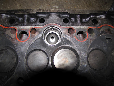

skulle jeg "bare" til å skifte glødeplugger, kom en stygg overraskelse da den ene pluggen satt igjen nedi toppen... og ville ikke ut
da måtte vi av med hele toppen
mens man ikke har vært så mye borti det før, og prøver å unngå å demontere masse unødvendig, går det sakte framover, men det gikk i alle fall framover
men den 40kg tunge toppen er ikke så legge å få løfta ut og inn oppi motorrommet
![[Bilde: IMG_1861.JPG]](https://lh4.googleusercontent.com/-g_ElRbxGVCo/T0lxtmC4X3I/AAAAAAAAAJY/C12YKOTroOo/s400/IMG_1861.JPG)
og til slutt var det å få ut forkammeret, noe som gikk veldig knirkefritt
det datt nærmest ut med litt knakking gjennom dyse-hullet og en dor.
så var det å rense både forkammer og forkammerforing
![[Bilde: IMG_1887.JPG]](https://lh3.googleusercontent.com/-ShnQ9WIInyo/T0lxpMm9L9I/AAAAAAAAAJQ/e5ED8Vxu8PM/s400/IMG_1887.JPG)

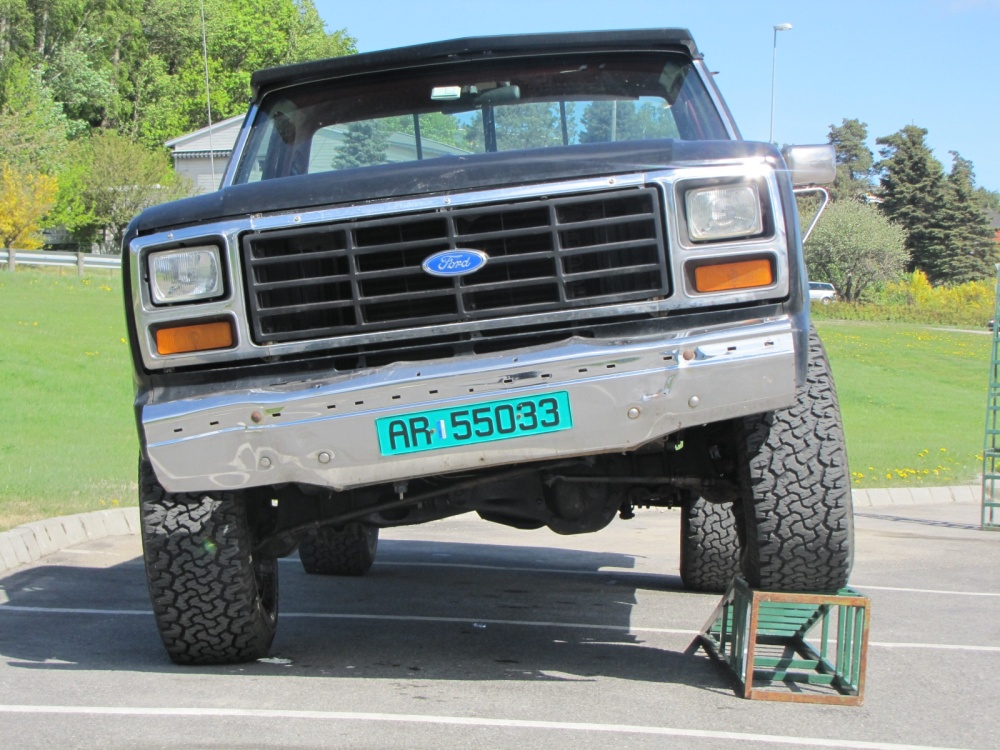

glemt å slenge til litt specs [img]style_emoticons/<#EMO_DIR#>/tongue.gif[/img] [img]style_emoticons/<#EMO_DIR#>/ohmy.gif[/img]
det er da en Ford F250 fra 1989, med noe om bygd front, tidlig 80
det sitter en 7,3 IDI maskin i motorrommet
har satt på 33x12,5x16 a/t dekk
4x4 med manuelle låsehubs på frontaksel
og Borg Warner fordelerkasse
Ford Integral Carrier 10,25 bakaksel, 4.10 utveksling (skulle gjerne bytta til 3,55)
det er CruiseControl
ZF 5 42 gearkasse, 5 trins manuell med 0,77 overdrive

fått plukka ut ventilene i toppen, og det var ikke et veldig hyggelig syn
alle innsugsventilene var av dette syn, på det værste 3mm med sotlag/koksing:
![[Bilde: IMG_2140.JPG]](https://lh5.googleusercontent.com/-wAdXhOTxMKc/T4HNESo-FvI/AAAAAAAAAVY/N-yn77hv8zI/s400/IMG_2140.JPG)
ganske så nedsota eksosporter, og nedsaus innsugsporter:
![[Bilde: IMG_2142.JPG]](https://lh3.googleusercontent.com/-Iy5a8ilQsSM/T4HNEgXvOrI/AAAAAAAAAVc/sHw0nw9sMpE/s400/IMG_2142.JPG)
men det har blitt vaska og pussa bort, så skal lufta få ny god gli gjennom portene igjen [img]style_emoticons/<#EMO_DIR#>/biggrin.gif[/img]
