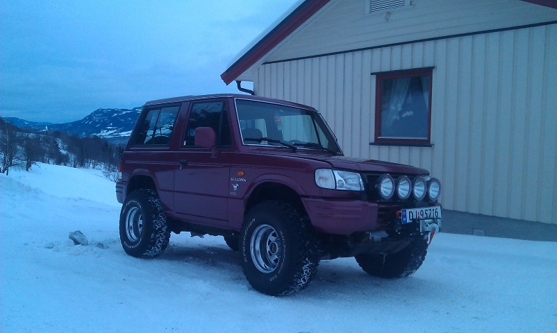

Da var det på tide å jasse opp en Galloper til,
Var å hentet en Galloper til her om dagen.
Var helt orginal kjedlig bil, med ingenting ekstra, så ble noen mods på denne også
- Trailmaster Lift kit (godkjent i vognkort)
- 33" All-Terrain, 10"Mickey Thompson
- 4x Xenon ekstralys
- Bygd om til 5-seter

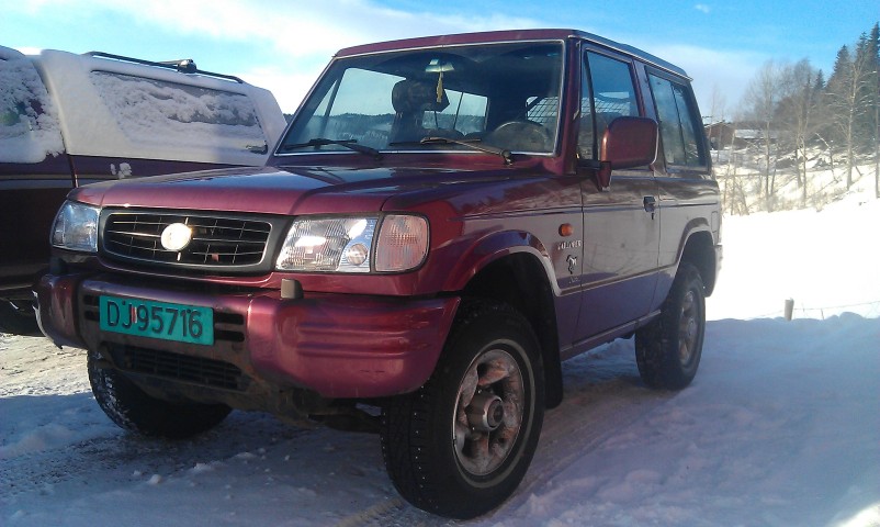

Gamle Gallopern jeg solgte for ca 2år siden.
Dette ble gjort da.
- Montert bakseter fra Pajero gen1
- 33.12.5-15 All Terrain dekk pigget og seipet
- 2" Bodylift
- Vinsj med hurtigfeste fremme og bak
- x4 Xenon ekstralys
Bilen når jeg kjøpte den:

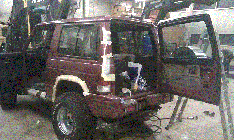

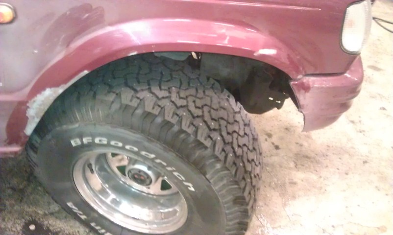

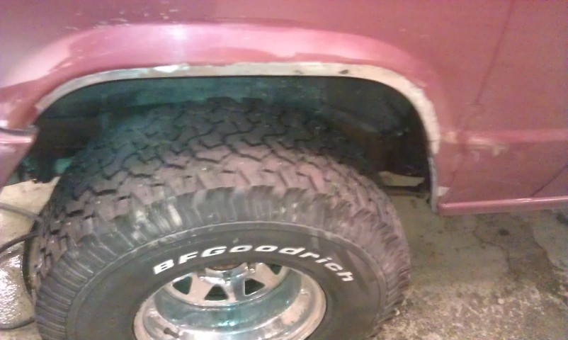

Litt sein update, men har gjort en del på bilen denne uken, forrige helg tok jeg all overflate rust som var på karroseriet Jeg var jo selfølgelig litt sløv med å ta bilder men har et par etter sandblåsing og pussing. Har ikke fått tatt bilde av sluttresultatet enda, for bilen ser ikke ut om dagen, da det er så sørpette etter veiene og umulig å holde bilen ren.. men sluttresultatet ble overraskende bra, man kan nesten ikke se at man lakkert noen steder, da vi "felte" lakken inn i mellom hvert strøk, så man ser ingen lakk-kant i overgangene eller noe.
Har også montert skjermbreddere på bilen, Flere bilder bilder kommer i morgen.
