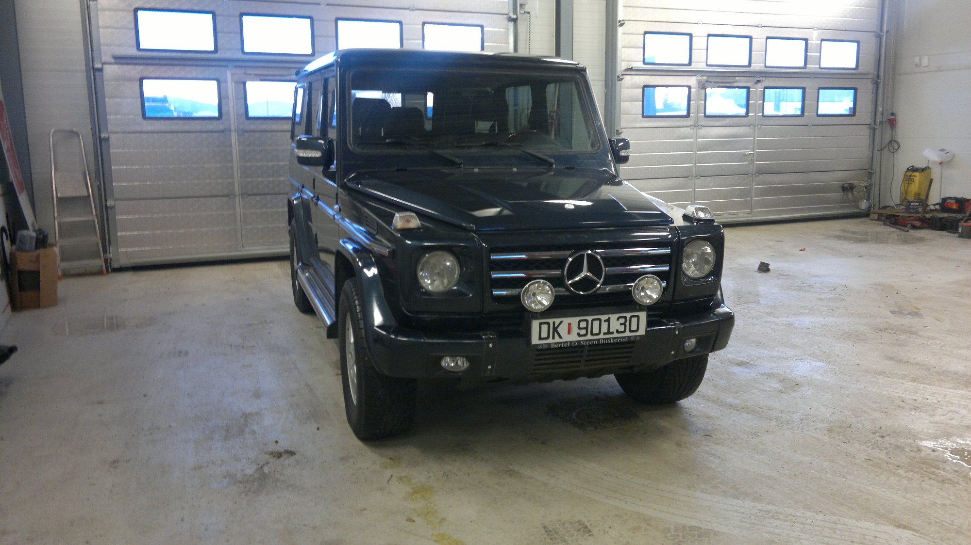

Hvis det er fler som har tenkt å gjøre dette er det bare å spørre [img]style_emoticons/<#EMO_DIR#>/smile.gif[/img]
Byttet speiler og kobblet ledninger så alt av speiljusteringer virker.
satt på nye grillen og ovale spredere i fanger. spredere kjøpte jeg her. http://www.fourbyfourclub.com/W463Electric...ghtsKit2008.htm
de kom på kr.3260 ferdig momset og tollet til Norge.

Jeg hadde en slik bil med en slik grill bak meg i går da jeg kjørte retning Slemmestad, og tenkte at det der så bra ut : ) Litt facelift nå og da gjør seg. Selv velger jeg å være tro mot stylingen på bilen min, men blir jeg storkar med 463 en gang, skal den definitivt se slik ut : )

Ser veldig bra ut! Xenonlykter og de nye vindusviskerarmene så er det helt likt!

Glemte å spørre; Var det mye jobb å montere sprederne - og ikke minst; måtte du få de lakkert selv?

<!--quoteo(post=1638853:date=6 Jan 2012, 22:53:name=Are962)-->QUOTE(Are962 @ 6 Jan 2012, 22:53) <{POST_SNAPBACK}><!--quotec-->Glemte å spørre; Var det mye jobb å montere sprederne - og ikke minst; måtte du få de lakkert selv?<!--QuoteEnd--><!--QuoteEEnd-->
Litt tilpassning for og montere spredere. http://www.hehlhans.de/tipp67.htm
Noen tips her. Har ikke lakkert lokka rundt spredere hvis det er de du tenker på?

Ja, det var lokket rundt jeg mente, de er vel svarte på de originale firkantede lyktene. Fikk du dem altså levert i bilens farge? Ser superfint ut.

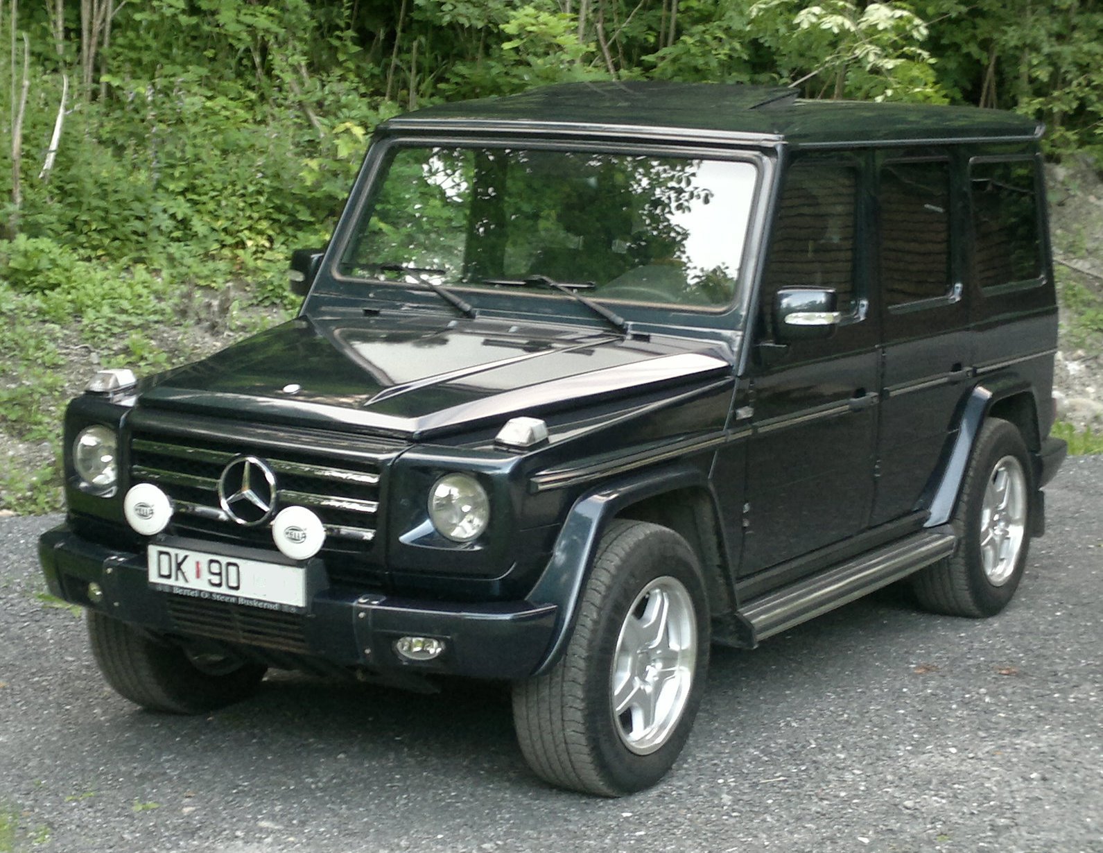

med 18" amg
