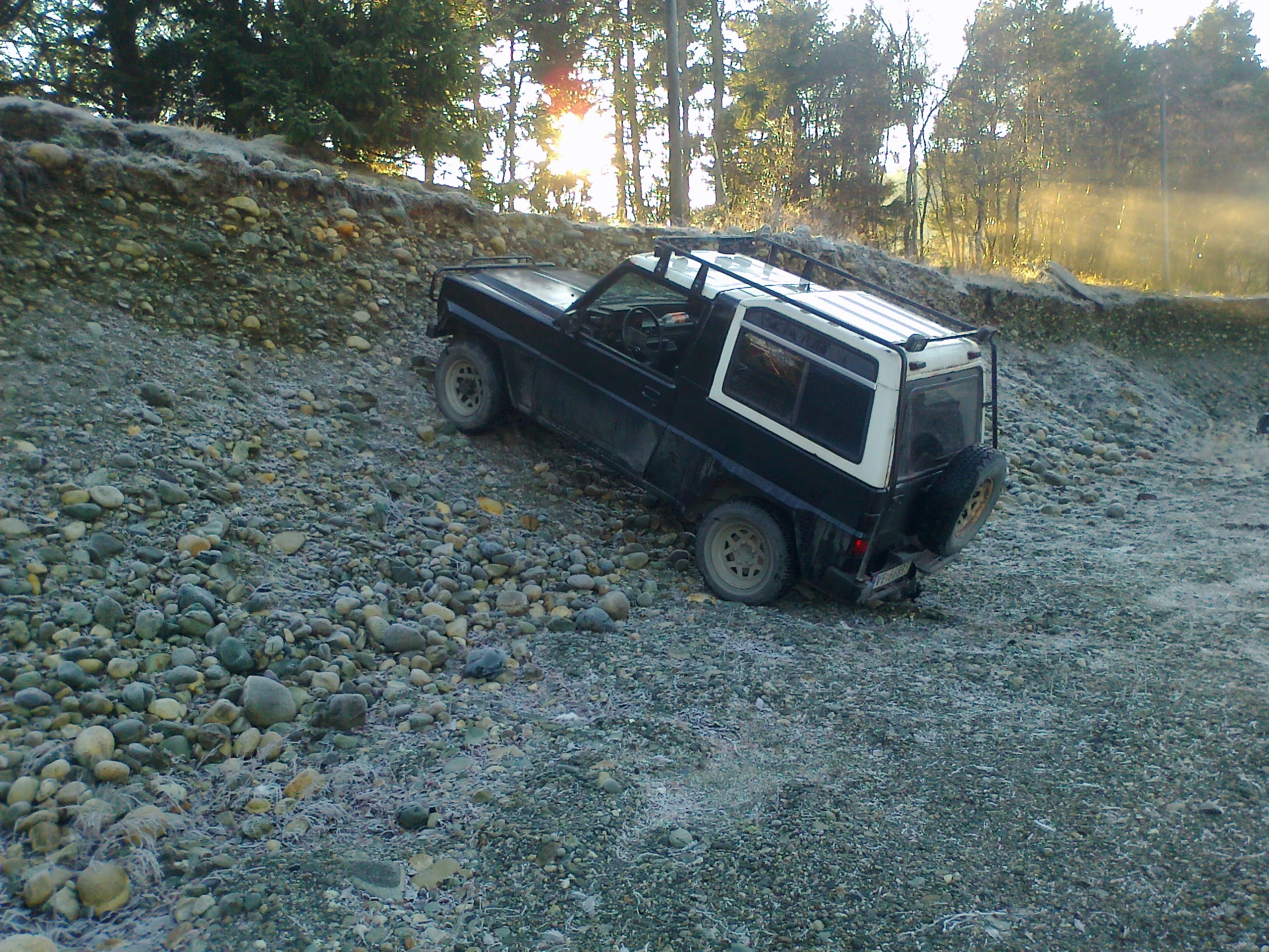

hei! i forbindelse med innkjøp av nye dekk tenkte jeg å heve rockyen en smule, har hørt at det er bare å flytte akslingene til undersiden av bladfjærene, så har man hentet 10-15cm. noen som har prøvd dette?
.jpg   Bilde0475.jpg (Størrelse: 1.55 MB / Nedlastinger: 28)
En genial måte for å øke vibrasjoner i mellomakslinger. Husk at du ikke øker høyden fra aksling og ned i veiunderlaget. Hevingen blir derfor mest for å øke høyden opp til ramme.

Altså er ikke dette å anbefale på en bil som skal brukes etter veien? Leste hær inne at man kunne bytte det korteste bladet i fjæra med et langt et for å heve bilen, henter man mye på dette? Noen som har prøvd på rocky? Blir bf goodrich 31.10,5 15 bra på bilen med så lite heving? Ble mye spørsmål hær nå ja, men håper noen har noen meninger om dette.. [img]style_emoticons/<#EMO_DIR#>/smile.gif[/img]
