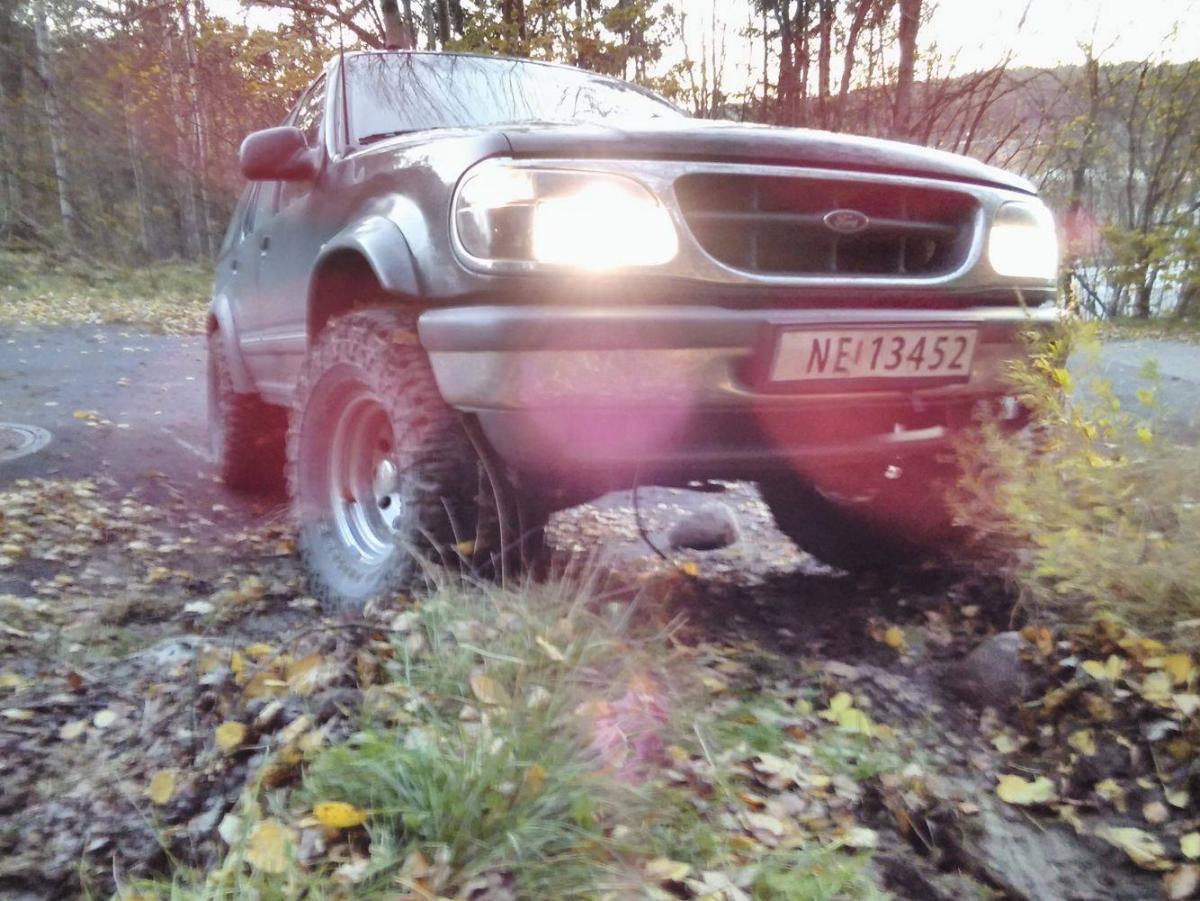

Hei. Jeg har en Gen2 Explorer hvor firehjulstrekken ikke funker. Er elektrisk bryter på det og hører at det klikker i et relè eller lignende når jeg vrir om, samt lyset i dashbordet kommer på for både "høy/Auto 4x4" samt lavserien, men hører ikke at den fysisk kobler inn og den drar ikke foran. På den forrige jeg hadde av dissa bilene var drivakselen ryki foran, men det hørte man lett så trur ikke det er feil på den mekanismen. Noen tips?

Etter litt feilsøking på nettet og sammenligning fant jeg ut at hverken 4x4, bakrutevarmeren eller Overdrive funka, og fant til slutt ut at det var så enkelt sikring Smile Så skal følge med hvis 4x4 ikke funker, skal jeg sjekke varmetrådene i bakruta asap Tongue Men satt i sikring på 5A mer enn hva det sto der så har funka fint nå Smile Dora er suveren i snø! Big Grin
