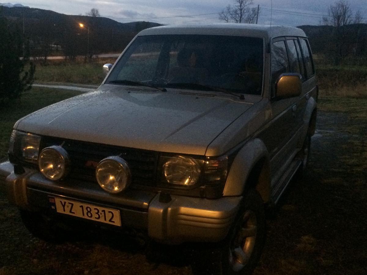

gjort en deal i dag, klarer liksom ikke holde meg vekk fra disse pajeroene....  tror faktisk dette blir gen 2 nr 8 jeg eier.. mulig jeg er kommet ut av tellingen Smile
92.mod 2,5 import modell ganke så basic utgave med ac og soltak, men uten abs,sperre og varme bak.
men har 1:5.29 utveksling så det blir midt i blinken med 35 tommere på den Smile
er 2" bl og 32" på den nå
gransket rammen grundig og vil faktisk si den så godt som rustfri....
kommer nok på 35" islandsbreddere og vinsj etterhvert
prøver å lete opp autolocker til bakdiffen også kom jeg over denne e lockeren forran, har sendt mail og spurt hvilken diff de passer til.
https://oppositelock.com.au/products/mit...cker-front
har vært glimrende med en slik forran Smile
men, hvis noen vet om sjapper som selger autolockere bak til åpne differ så er jeg veldig takknemelig for linker Smile  ikke arb airlocker, da hiver jeg heller over fra delebilen som følger med denne.

brunt interiør
ikke så fan av det i utgangspunktet, men litt forandring fryder Smile nesten alle har jo grått.

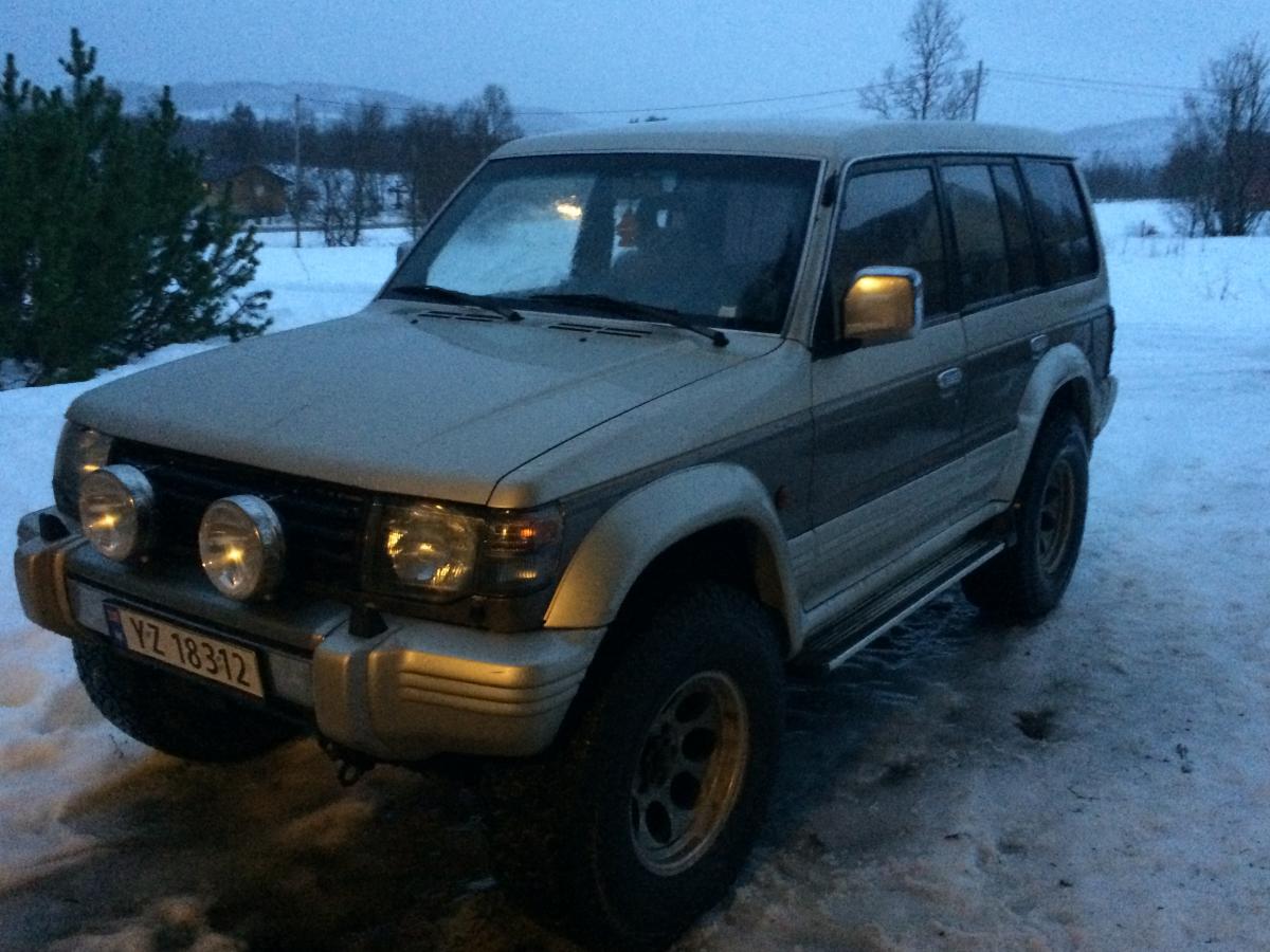

men må få byttet ut disse små hjulene asap. med giringe som er på denne så ligger jeg tett på 3000 rpm ved 80 km/t.
noen som trenger sprett nye hakapeliitta.5 hjul?  gjerne bytte i større dim Smile
.jpg   IMG_1197.JPG (Størrelse: 107.91 KB / Nedlastinger: 14)
blinkelys er ok igjen.. var bare å røske vekk alle uorginale ledninger Smile
mangler nå lys nede i bakfangeren, men skal bytte tilbake til orginalfangeren som ikke har hull lys.
Hvilken dimensjon er det på hakkapelita dekkene?
#15
dekkene er 235/75-15
#16

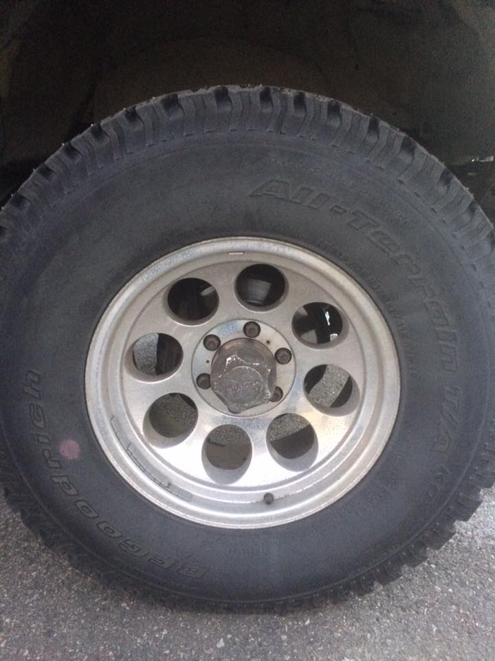

passelig lei av å ligge opp mot 3000rpm i 80 sonen med 235/75-15 dekk og 5.290 giring
har handlet nye brukte hjul i dim 315/70-17 som skal på asap.  Big Grin
litt spent hvordan bfg at som er pigget blir på pajero, aldri prøvd de før.
blir nok seiping i midten, tenker jeg.
9X17 felger med innpress på -12  burde bli akkurat innafor GLS breddingen.
.jpg   14947859_10158028465190112_8075282209908473752_n.jpg (Størrelse: 68.52 KB / Nedlastinger: 11)
#17

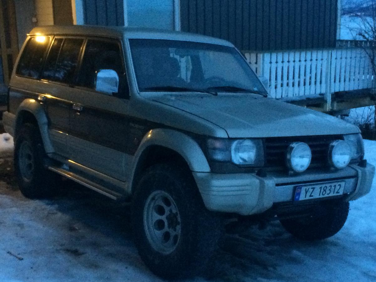

ble litt likar med 35" Smile
.jpg   IMG_1229.JPG (Størrelse: 121.25 KB / Nedlastinger: 12)
#18
ble enn del bedre giring nå med ca 2200-2300 rpm ved 80km/t i femte gir.  (gps måling. speedo viser 73)
må rote litt i gamle deler, skal ha en 10% speedometerconverter liggende en eller annen plass :p
#19
hjulene går akkurat i kant med skjermbredderene.
ikke helt vant til å ha 35" på 17" felger med så høyt innpress. men fine å kjøre med
dekkene var heldigvis ferdig midtseipet og ca 120-1320 pigg i hvert dekk,.
har fått testet de på våt blankis, sporetete vei med mye vann. de funket overraskende bra.

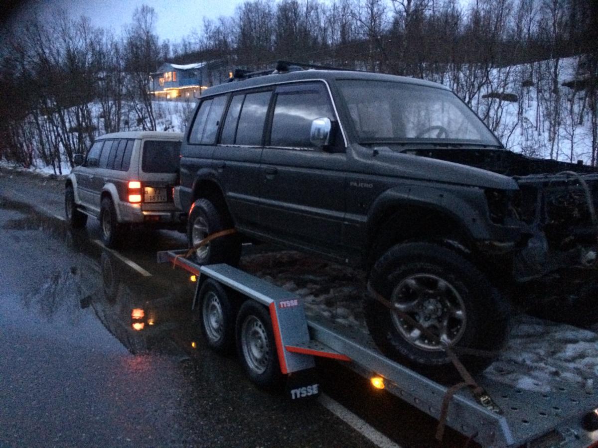

har endelig knødd meg til å hente delebilen hos forrige eier Tongue
noen som trenger noe?
sendes til hugging mandag.
