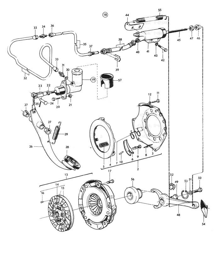

Hvordan gjør jeg det enklest? løfte motoren ut av bilen? løfte bilen av motoren? eller fjerne gear og drivverk?

Bort med mellomaksling, ned med hjelpeboks, rett ut med gearboks så er du der.
Husk hvordan dette satt sammen...

Takker for raskt svar, da skal man ta det i helga smile.gif Hadde lyst til å få ut motoren for litt annet vedlikehold, men clutchen som hasta mest og når det andre uten å ta ut motor.

Hehe joa. Jeg har gjort mye mens motoren var på plass i min, hatt av toppen og bunnpanna. Plassen er ikke noe å klage på!
