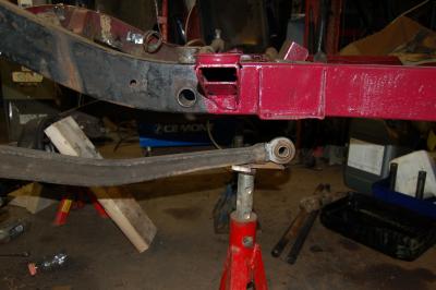

Vi har gnagd videre....
Lc stag er prøvet og forkasta, blir alt for stivt på denne bilen.
Nå bygger vi K-link, håper dette går bedre....

K-linken er nesten ferdig, men vi har måtte sette prosjektet litt på pause.
For to år siden måtte jeg bytte girkasse på L200'n når vi skulle til Island. En brukt kasse ble skaffet fra DK, denne viser det seg nå at har vært oppe og bytta lagre i før.
De som har gjordt det har nok ikke helt visst hva de drev med, for de har satt inn lukkede lagre i kassa, dvs at de har ikke blitt smurt av girolja.
Så onsdag 13.mai havarerte det ene lageret, girkassa hoppa til så jeg frykta det verste...
Men utrolig nok så er det bare lagrene som er kass, men jeg bytter nok synkroringen på 3. gir også.
Jeg sjekket først prisene på lagrene orginalt, der kosta de 1080,- for hovedlageret og mellom 850,- og 900,- pr stk for de tre andre.
Så ringte jeg til Jacob Janson i Moss, de har imponert meg mange ganger når det gjelder lagre mm. 230,- for hovedlageret, og ca 190,- pr stk for de tre andre.
Dette er de samme lagrene fra samme fabrikant....
Tror nok orginalt går gjennom litt for mange ledd ja...
