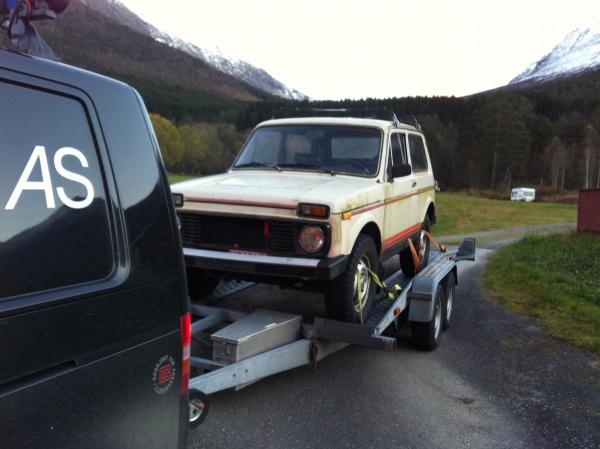

Da jeg henta den var den tungstarta, uten bremser og en kløtsj som hadde hengt seg opp.
