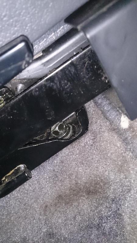

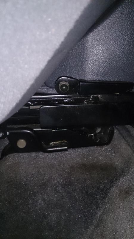

Har begynt monteringen av bakseter til pajeroen som fulgte med bilen.
Har kommet over et lite problem, da det gleder å faktisk skru ned den bakerste skruen. Legger ved bilder.
Om det er noen som har montert seter før, så tar jeg gjerne i mot tips om hvordan de skrudde den ned. Ettersom det er veldig trangt, og får det ikke til med fastnøkkel, to kant eller seks kant.

hmmm... kan ikke huske at det var noe spesielle problemer med å komme til skruene..
skyvd setet helt frem?

Ja, setet er dytta helt frem. Også prøvd med fastnøkkel som vises på lenken. http://biltema.no/no...-4-deler-10370/
Ikke noe hell med slik heller.

Monterte baksete i en 93 mod for ca ett år siden, mener og huske at jeg vippa opp setet bakfra sånn at du kommer til og skru , har du sjekka ut om det går her?

Ja, jeg har orda det nå. Men har fortsatt et problem. De "halvmånene" som låser det fast i gulvet vet jeg ikke hvordan jeg vipper tilbake, slik at jeg får den opp, og løsna skruene igjen. For så og feste de fremmerste skruene.
Tips?
