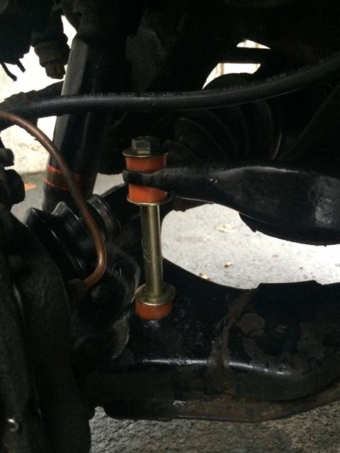

Stabstagen pusset og nylakkert, nye foringer er montert. Men bilen kjemper mot meg hele veien. Den ene bolten som fester den til ramme har ødelagt gjenger. Prøver med flytende metal for å få feste bolten. Hvis ikke må jeg bore opp til neste størrelse og lag ny gjenger. Aaaahhh!
