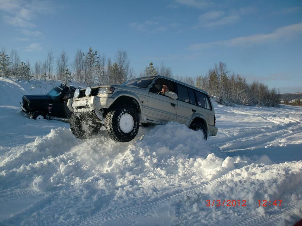

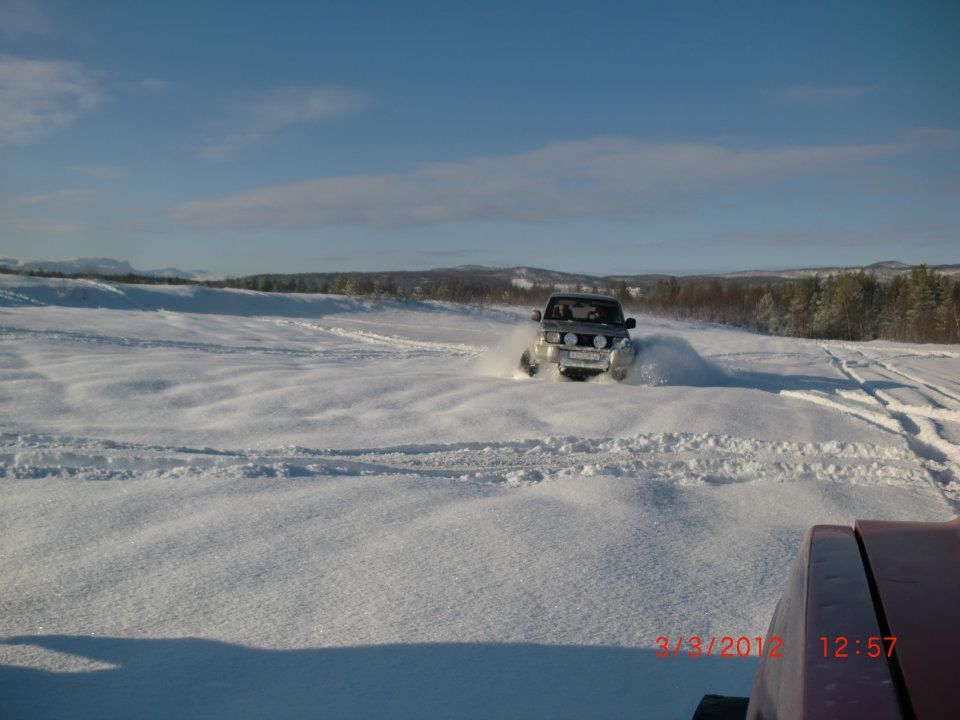

var på Jeep Arctic Winter Challenge på bardufoss i helga, tror pajeroen stooorkoste seg i snøen cool.gif
