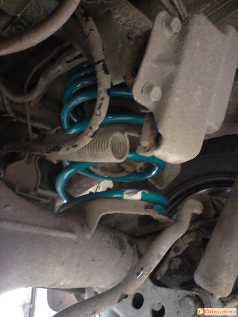

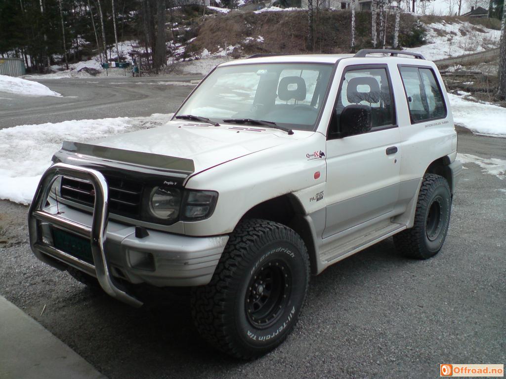

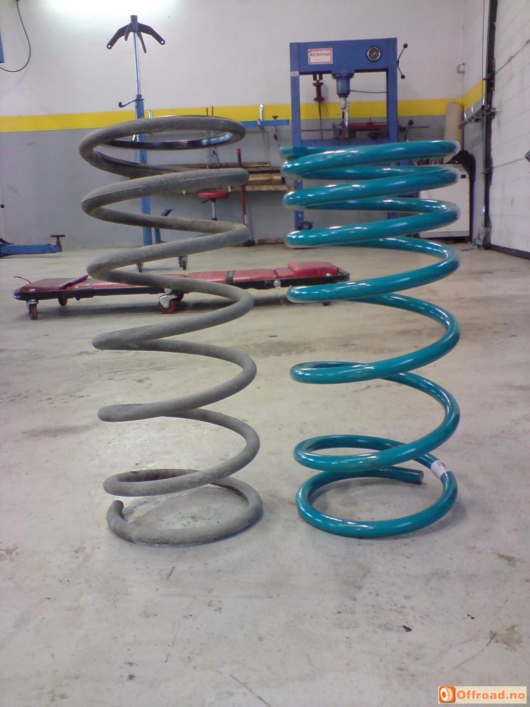

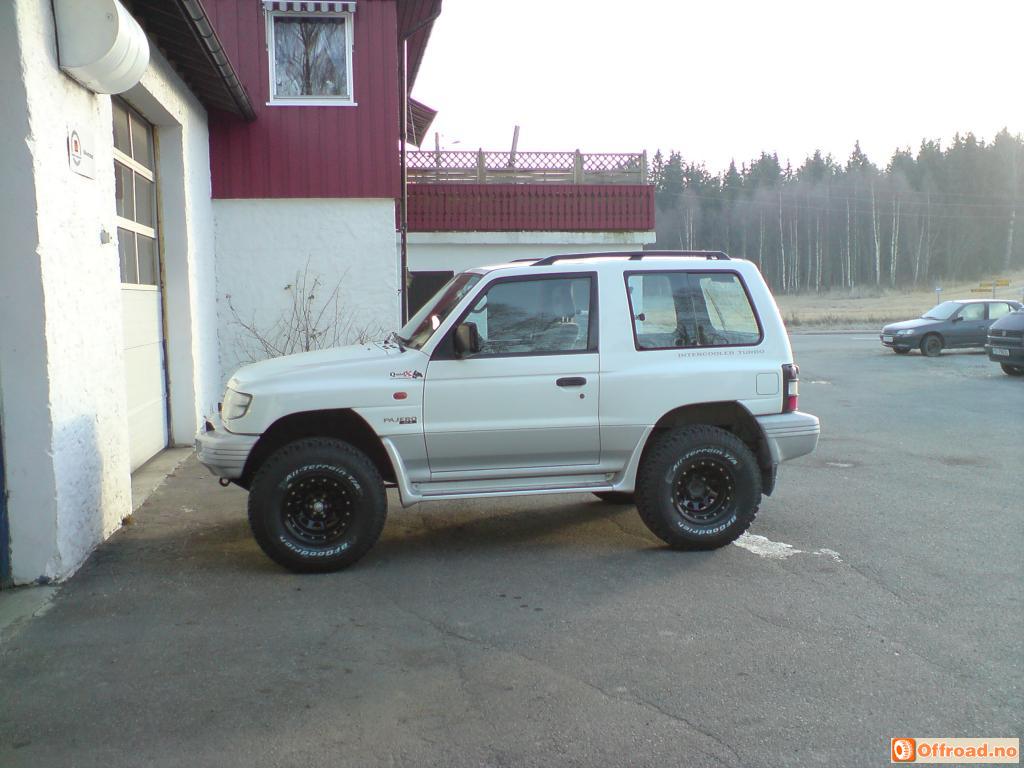

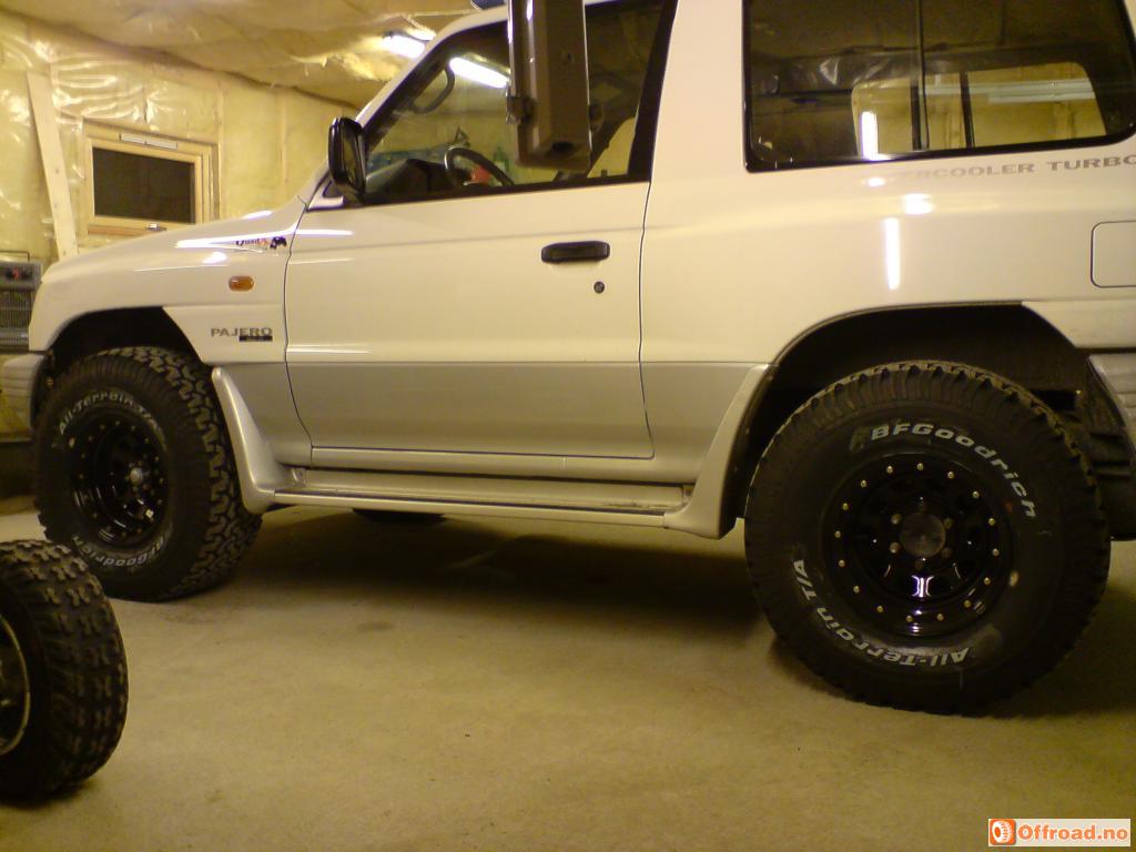

morro å montere dobbinson fjører som er mange cm kortere en originalfjørene men alikevell så blir bilen nesten 2" høyere..
rock crawler felger med 33x12.5-15, felgene er 8x15 med -19 innpress.. det ble akkurat passe bredt, stikker noen mm utenfor:)
bilen ble en smule stiv i front, men skal skru ned torsionstagene litt igjen, venter til jeg monterer procomp demperne og styredemper`n..
kommer vel en A-bøyle fra Cobra snart også den er crom men tenkte å lakkere den i svart..
har no whitespoke fleger som skal sandblåses og lakkeres svart så jeg får reservehjul også
vet noen om bugshield er jeg inntresert i det:)
