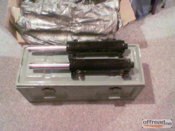

Da var sylindrene annkommet fra Surpluscenter, så knallbra ut.
Annbefaler på det sterkeste å handel med de, kjempe bra service å rask levering. biggrin.gif
