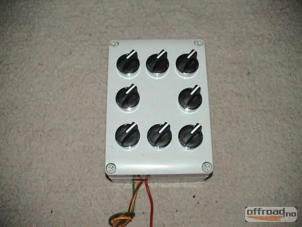

Men med en NC ventil vil jo bremsene bli borte hvis strømmen blir borte.. ![]()
Noe annet enn NO bør ikke brukes i bil.
Skal man ha håndbrekk kan man enkelt lage ett hydraulisk som jeg har på min.![]()
Er nettopp ferdig med å koble bryterene til styrebremsen..![]()
