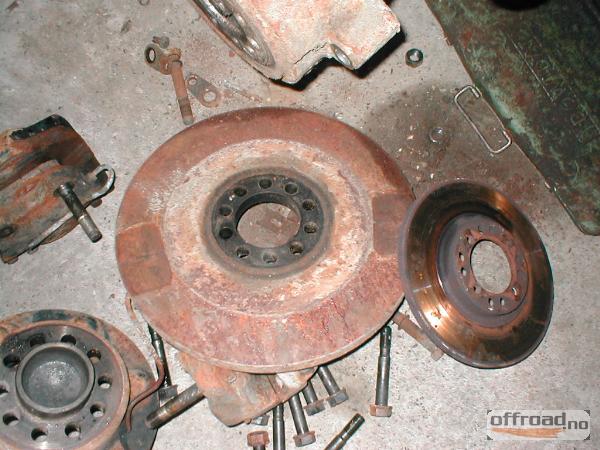

#11 Amund
Amund
  • 8481 Innlegg:
Posted 26 August 2005 - 23:00
Rått, med de skillsa blir det vel ikke noe problem med skiver heller! smile.gif
Lag noe gromt så kjøper jeg dem av deg når jeg begynner neste prosjekt cool.gif
Her er original bremseskive, og nederst til venstre er "hubben" som hjulet skrus på liksom. Får du lagd de to der, og en mindre skive så 16-17" felg går på kanskje, så er mye gjort smile.gif
#12 Ekeberg
Ekeberg
  • 571 Innlegg:
Posted 30 August 2005 - 23:00
Har såvidt fått begynt å lage bremseskiver og spacere/hubber.
Men jeg trenger noen umbraco(skrives det sånn?) bolter, nærmere bestemt 20 stk, 16mm fingjenger(1,5 stigning), 90-100mm lange.
Disse var ikke å oppdrive på jobben så om noen skulle ha noen slike liggende å slenge er det bare å gi en lyd.(Gjør ikke noe om de er lenger, kan kappe og gjenge på nytt)
Trenger også 20 stykker med vanlig sekskant-hode men disse lager jeg selv, er litt værre å lage umbraco da jeg ikke har sekskant bor;)
Tom Ekeberg
mob. 95029069
offroadguru wannabe
