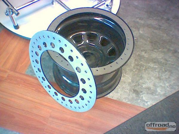

Hva koster det der Pål???
Vet ikke helt, en lokal bedrift (IMS) lager dem for meg i forbindelse med innkjøringen av nordeuropas størte laserbrenner:)
Rustfri 5mm plate fikk jeg fra Suntech i Tvedestrand.
Suntech skal også etterbehandle ringene så de blir helt blanke:D
Pål Blesvik
Tlf: 91531373
Bent There....Broke That!

Hvis noen er i tvil så skal dekket ligge klemt fast mellom innerringen som er helsveiset i felgen, og ytterringen som er boltet fast i innerringen;)

#23 Østhagen-Offroad
Østhagen-Offroad
  • 1344 Innlegg:
Posted 24 February 2006 - 00:00
men dekker ringen sveisen? den bli vel itte synlig?

#24 Yota-Dilux
Yota-Dilux
  • 585 Innlegg:
øh?. hvordan skla det bli synlig? dekket skal jo i grunn over den indre ringen..
Ikke at jeg skal kjøre slik med det på gata. skal montere dekket på vanlig vis. men det vil ikke synes etter lakkering nei..

Neida.. Jeg gjorde det bare slik. Helsveiseing deretter i dreibenken for å rette sveisen..deretter sandblåsing og lakk!
http://photobucket.c...nt=Bilde000.jpg

Den første prøvebrenningen av mine nye beadlockringer ble gjordt i dag!
Sentret i O, D og A ramlet ut men det skal justeres til neste forsøk.
De ferdige ringene skal lages av rustfritt stålB)

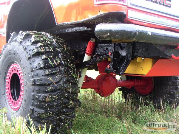

BG Nor får inn like over jul. kr. 3500 + mva. Dette er stål med høyt karboninnhold, produsert i Russland og brukes av mange i Finland og Russland i diverse trophy- og trialsammenhenger.
Vi har bestilt opp noen sett i 15" og 16", jeg tror det var 32 hull i hver, ferdig gjenga opp. Bolter vil komme i tillegg, vi går for 10.9 syrefast, så de tåler både fjell og vann.
