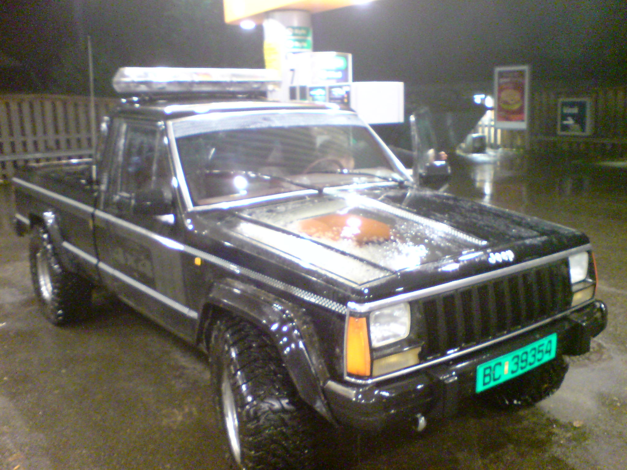

Hælvæte æ kjøpt comanche fordi ingen andre hadd likens!!!!!!!
du får bygg dæ en hæftig stroker motor så har du en som ingen andre har vettu hær har du noen oppskrifter på en slik motor
