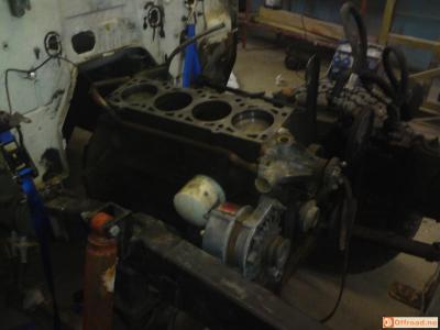

ja da har æ bynnt me trailbila.
har tatt ut gammelmotorn(b21), va ikke nå liv i den etter å ha stått åpen en vinter.
prøvd å overhal toppen, men tvile på at det blir nå særli kompresjon. sjer hull i stempel
ringan på innsia av sylindern når den dreges rundt.
så no sett vi vertfall inn gammle b20 motorn som sto i frank sin gammle suzuki.
sett åsså inn gir å transfer fra den bila. overhale toppen på b20`en.
gjør om mellom akslingan så dæm passe mot hi-lux akslingan.
da blir motor å drivverk ok.
må vel bøy nytt bur. bure blir fæsta i ramma. treng vel litt hjælp på den biten
etter det blir det montering. siden trygve ofre trailbila si(frank sin gammle) så
eie han halve bila han å. derfor hjælpe han mæ me å skru. å allt vi må kjøp te bila
spleise vi på. trur det funke bra. blir litt fart i prosjekte.
legg ut et par bilda:
