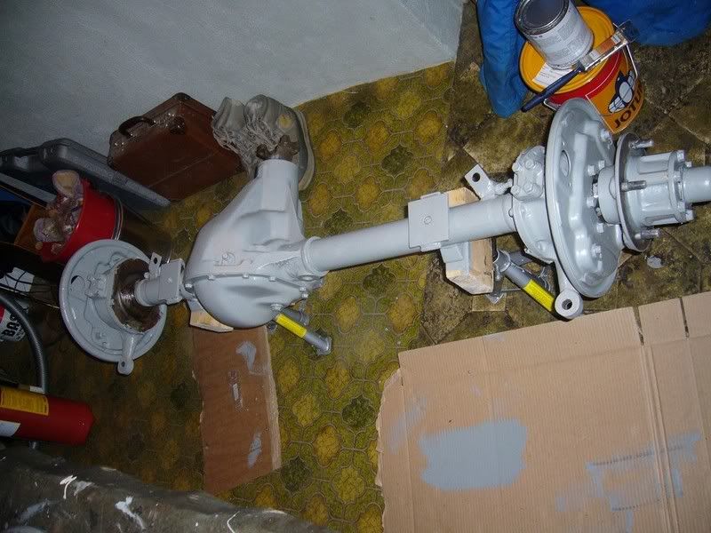

#26 Lundberg
Lundberg
    Él Grande Offroad'er
  • 1195 Innlegg:

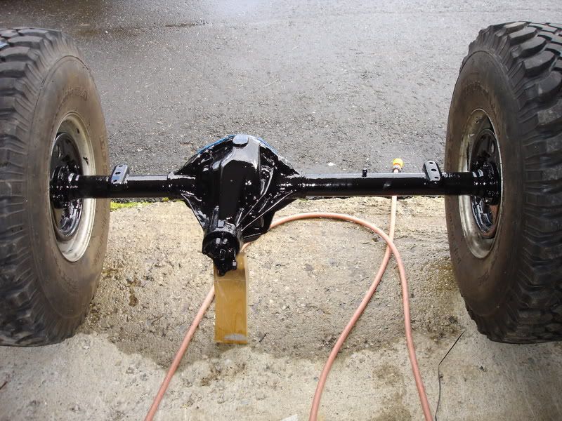

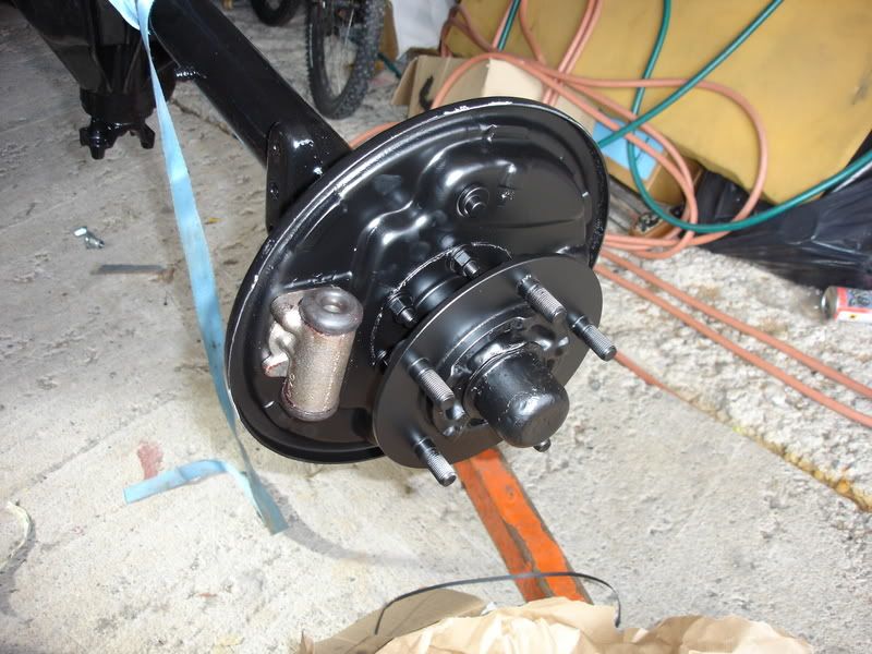

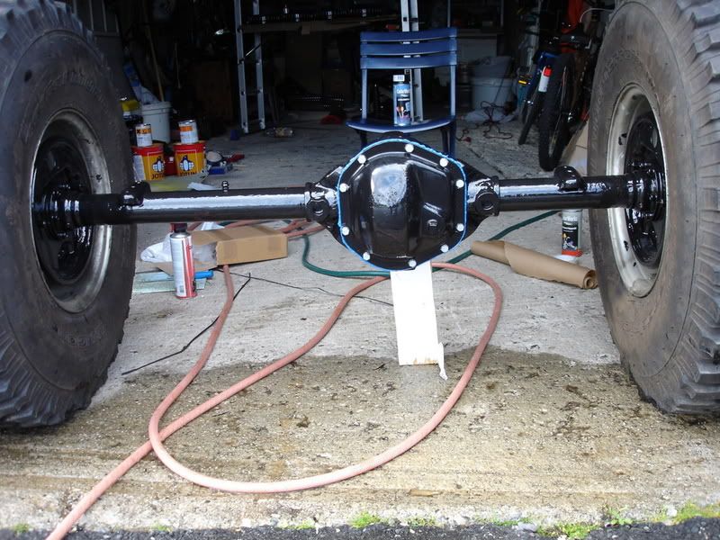

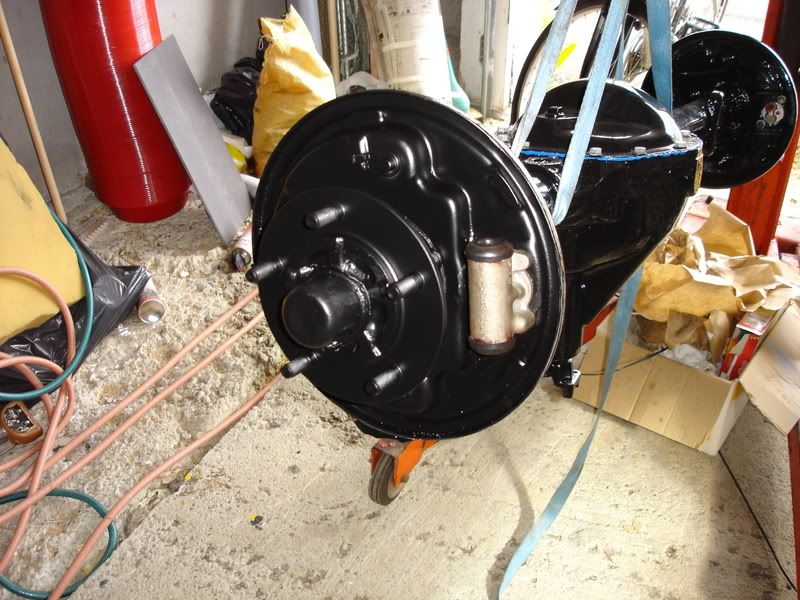

Posted 27 August 2007 - 22:16

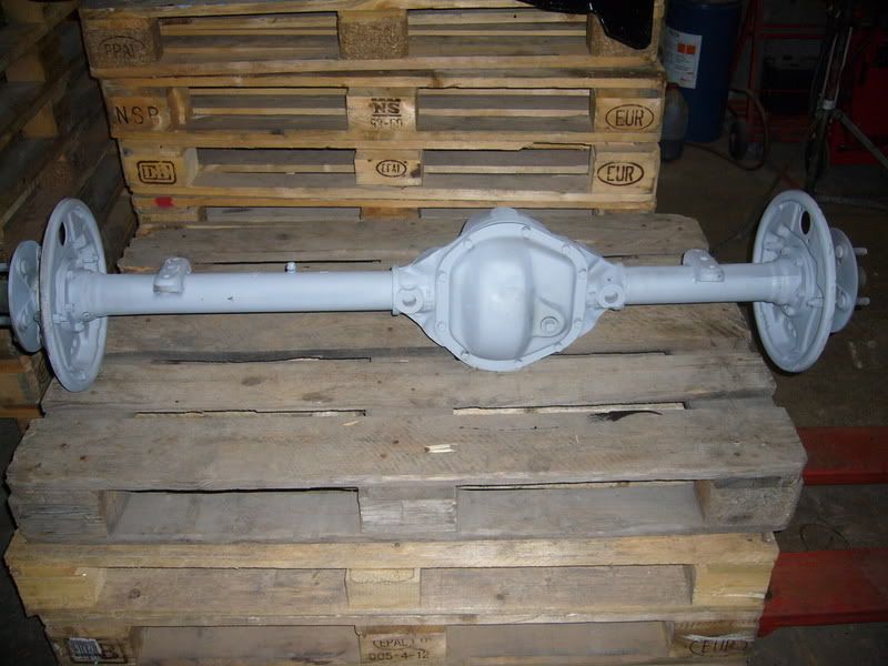

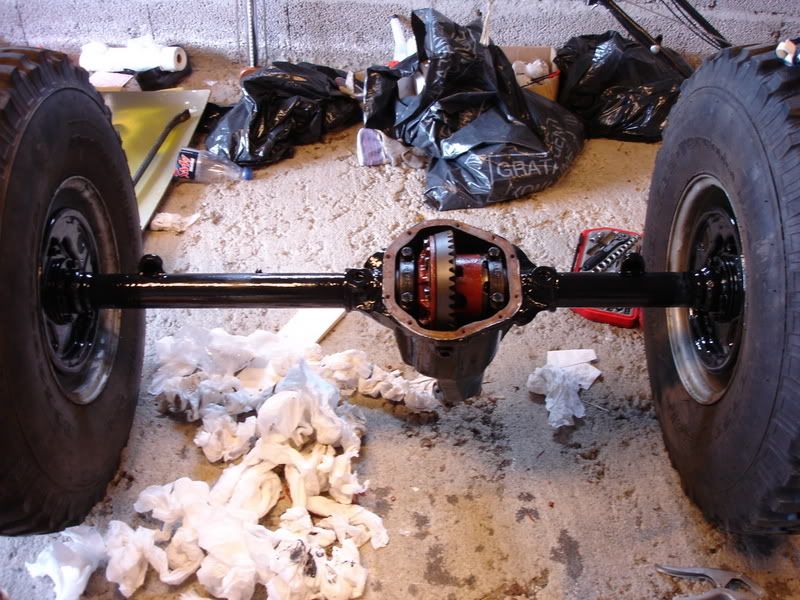

Her kommer litt bilda fra lakkeringa av bakakslingen:
Sandblåst
Lakkert med 2 strøk grunning, å 2 strøk toppstrøk.
Brukt den mest solide skipsmalinga (2.komp) som man får tak i.
Så fått skifta olje å smurt opp, å lagt pakningsmasse på

Posted 28 August 2007 - 14:53

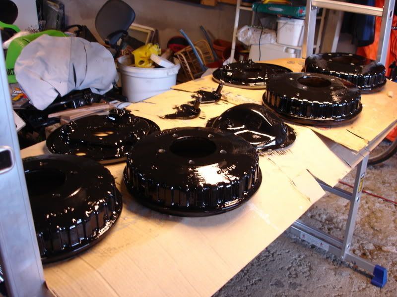

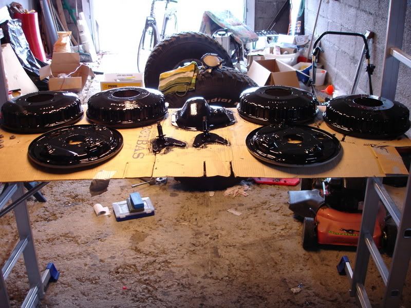

Bremsebåndhusan å tilbehør til forr å bakaksling lakkert:

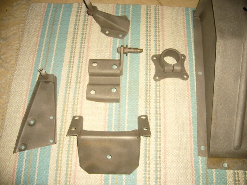

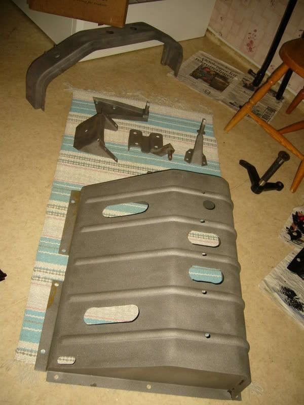

#28 Lundberg
Lundberg
  • 1195 Innlegg:

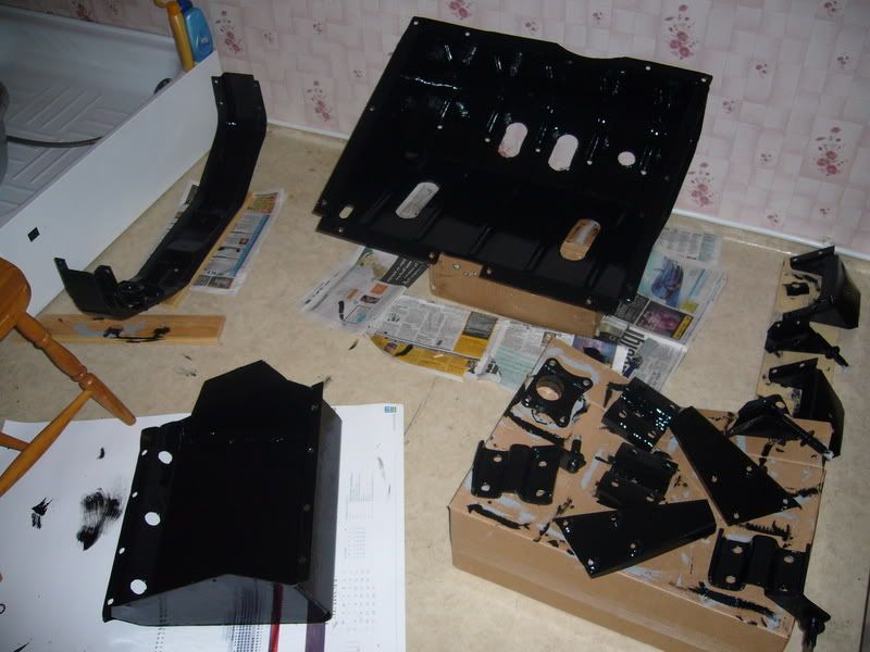

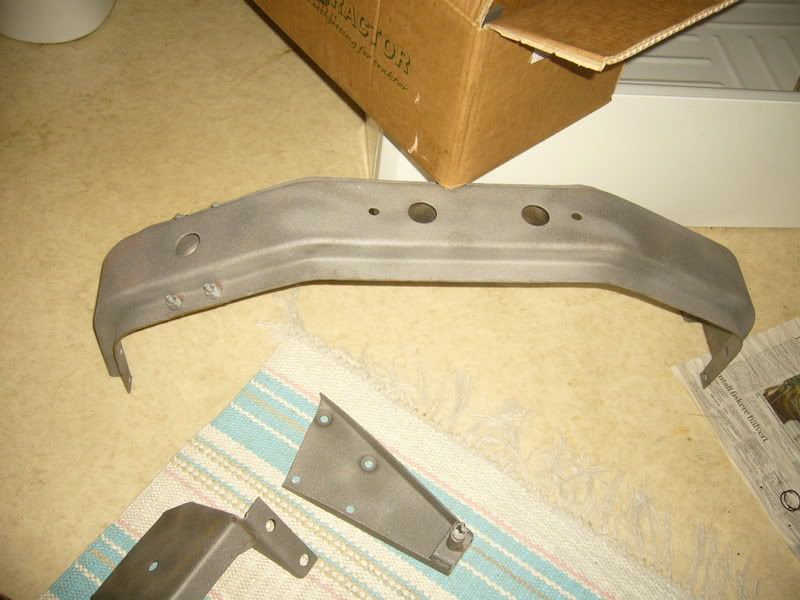

Posted 29 August 2007 - 08:31

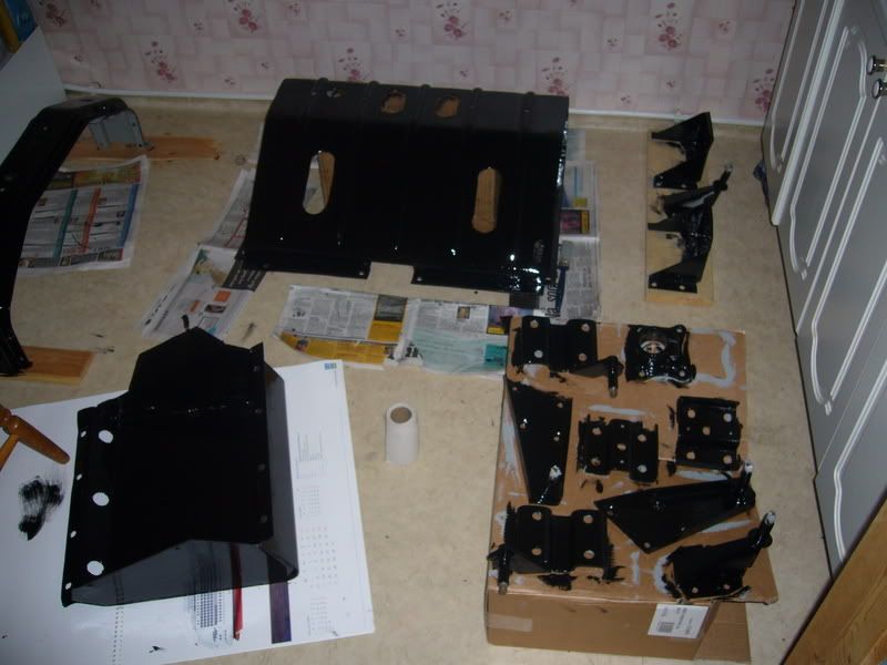

Så va det litt mere sandblåsing på gang.
Diverse dela færdi sandblåst: dempertårn, festan tel bumpstoppen, blandfjærholderan, krybba til bensintanken, beskyttelsesskjold i front etc etc...

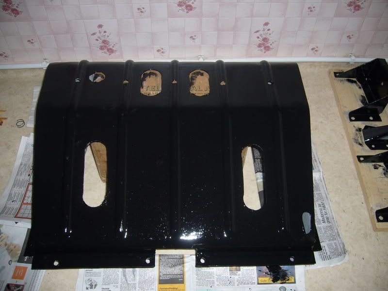

Posted 31 August 2007 - 07:09

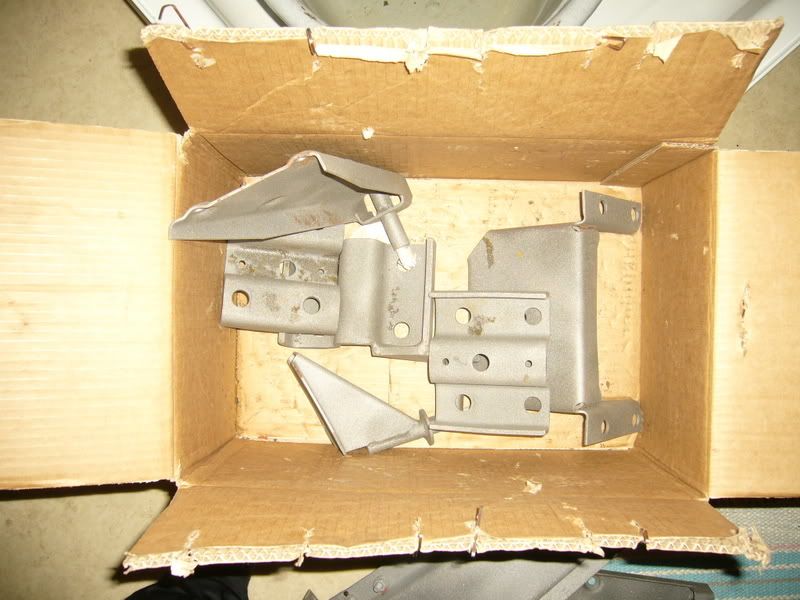

Da va di diverse delan lakkert.
Også hær med 2xgrunning å 2xtoppstrøk av sterk skipsmaling.

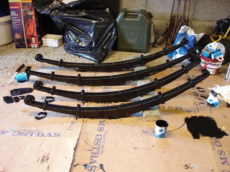

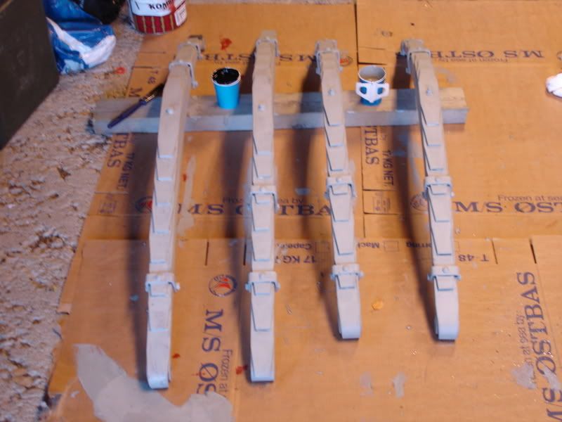

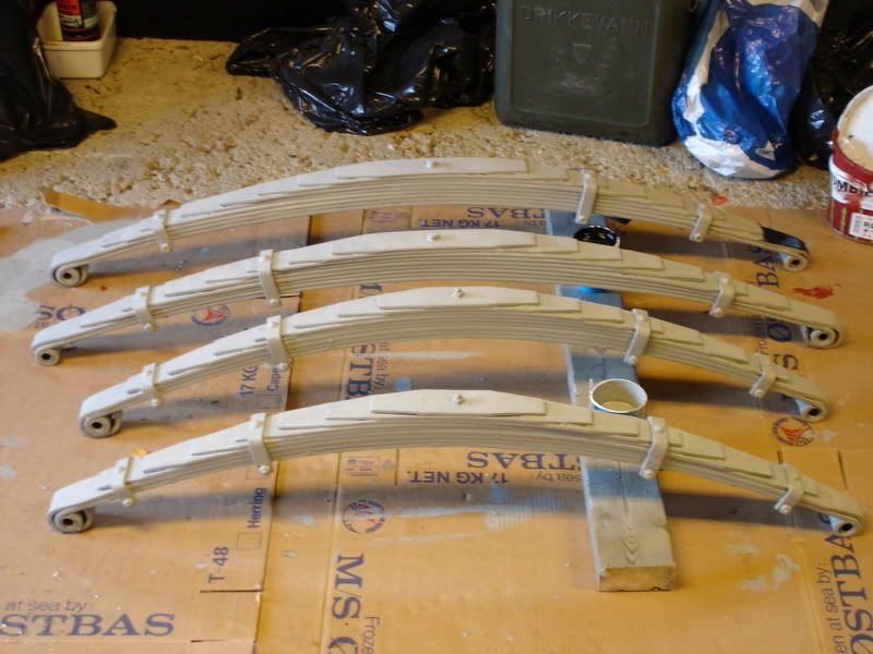

Posted 01 October 2007 - 09:11
Da va nye bladfjærer annkommet. Og lakkert sorte:)
Da bynne det å nærme sæ tid for å sleppe ramma ned på hjul ijænThefinger

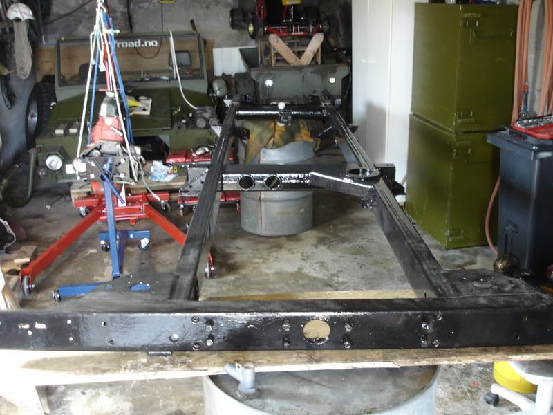

#36 Lundberg
Lundberg
  • 1195 Innlegg:

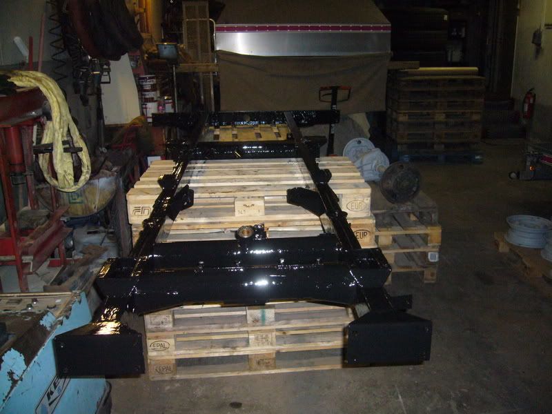

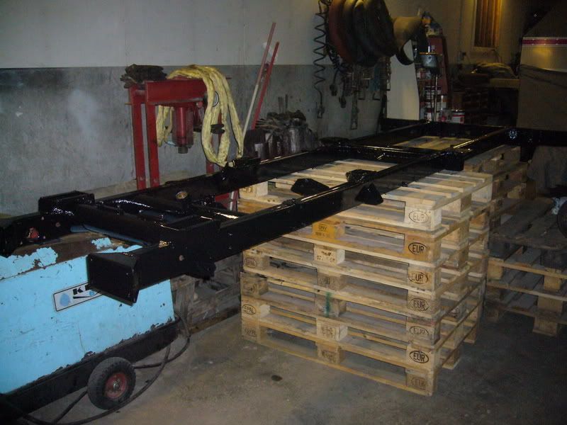

Posted 23 October 2007 - 21:39
Ramma: sandblåst, lakkert, å tectylert innvendi:

Posted 25 October 2007 - 22:03
Det er så deilig å se på gamle greier som har fått så god behandling...og som skinner så pent.
Bæærre lækkert...

Posted 26 October 2007 - 07:03
Takk takk.
Joda nå æ først skulle gjøre en sånn stor jobb, så e det alfa omega å få det gjort skikkeli.
E ikke den som like å gjøre en halvfærdi jobb.
