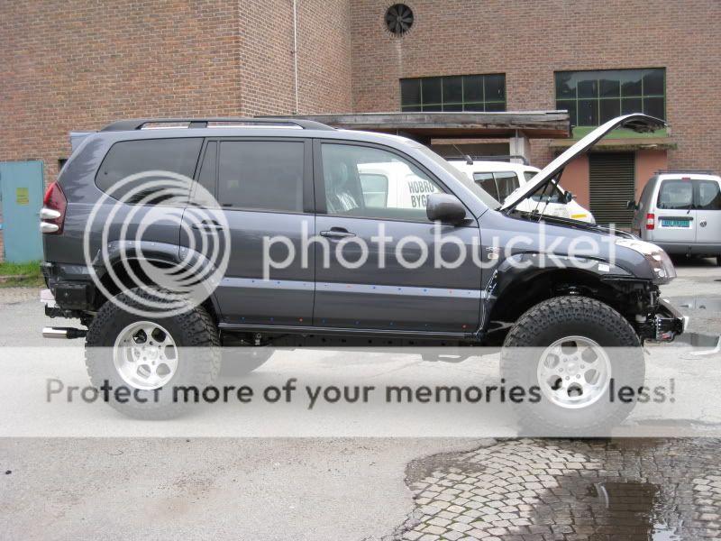

Posted 20 October 2007 - 17:47
Dær va di vældi skeiv ja.
Fikk justert di inn når mørket kom.
Men litt på skrå ligg di. grunna formen på veltebøyla...

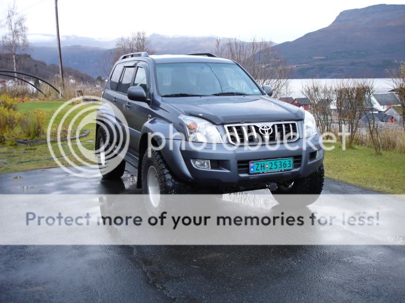

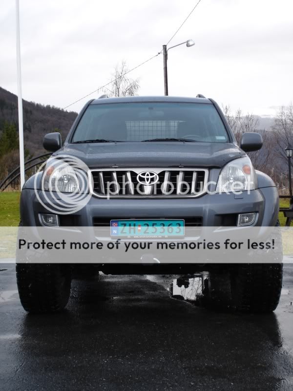

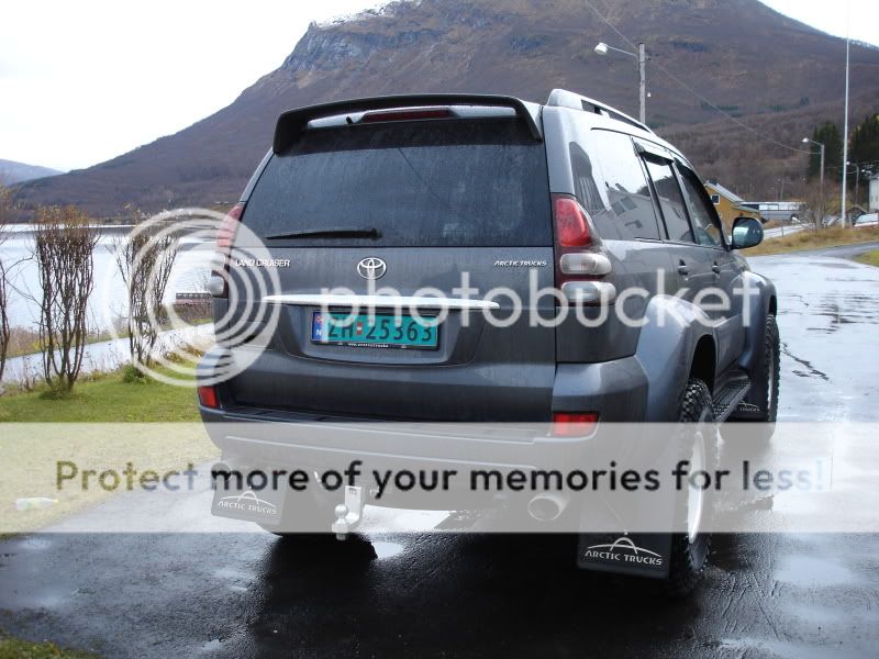

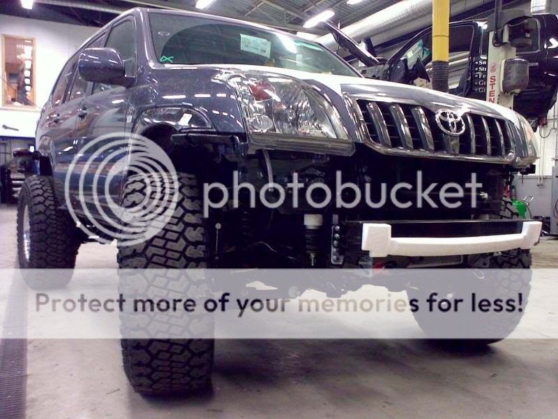

Ble toyota denne gangen også, og jaggu ble det ikke Arctic Truck denne gangen også
Avhenting i Tromsø:

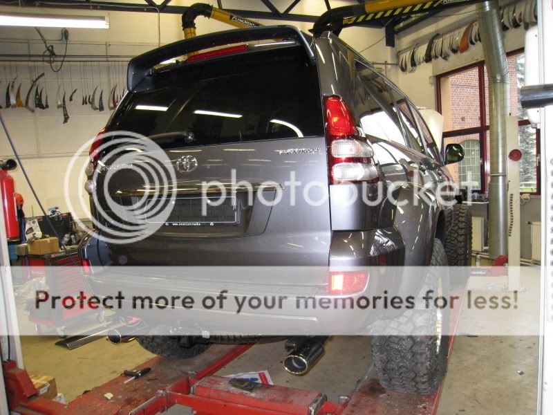

#70
Posted 26 October 2008 - 21:51

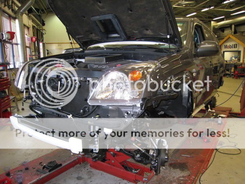

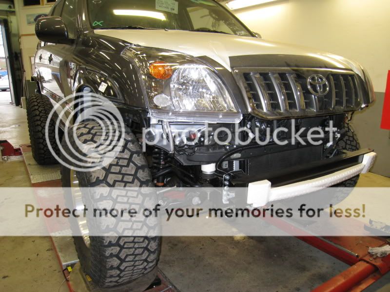

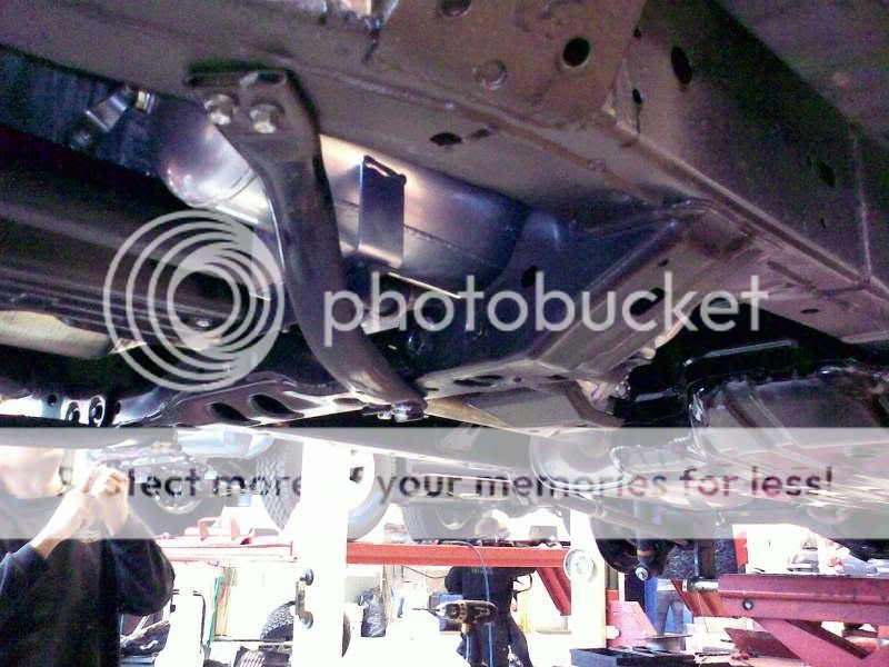

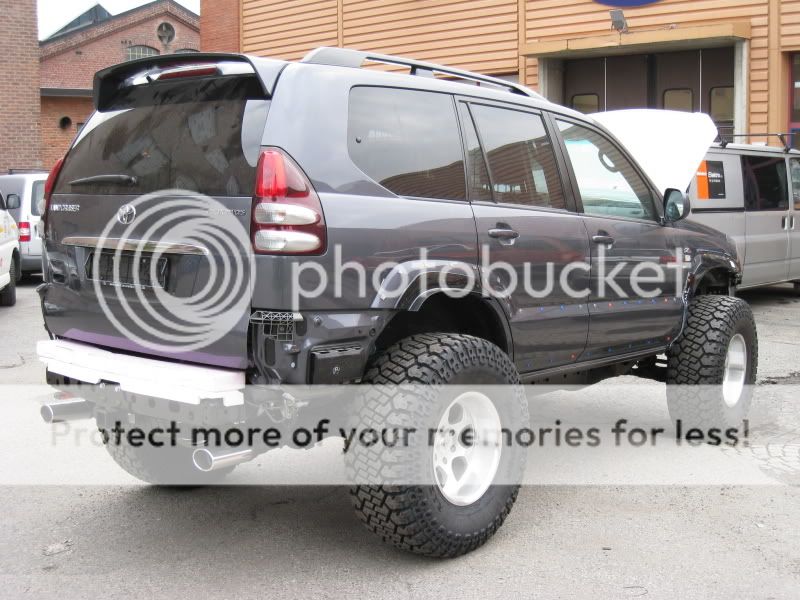

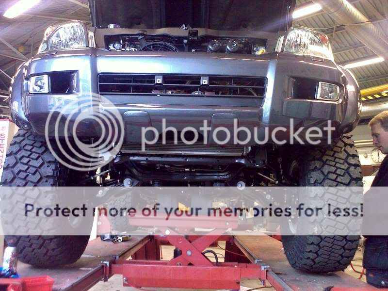

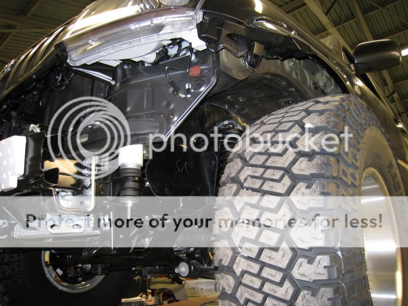

Så bestæmte æ mæ for at di skulle få lage Hilift fester rundt om på bilen, å som bilde vise, så kom det i konflikt med eksosen. Hiliftfestan ble rett ovenfor eksosen, ergo ikke helt optimalt...:
Så AT gjorde en glimrende jobb og flyttet eksosen opp og ut til sidene, slik at det ser litt mere vellplasert ut

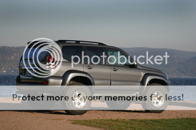

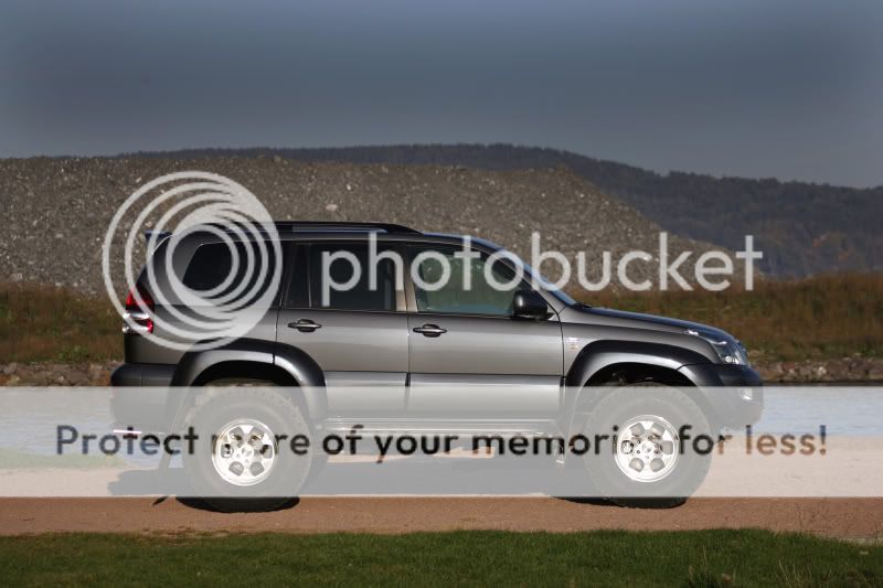

#72
Posted 26 October 2008 - 22:07

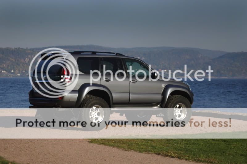

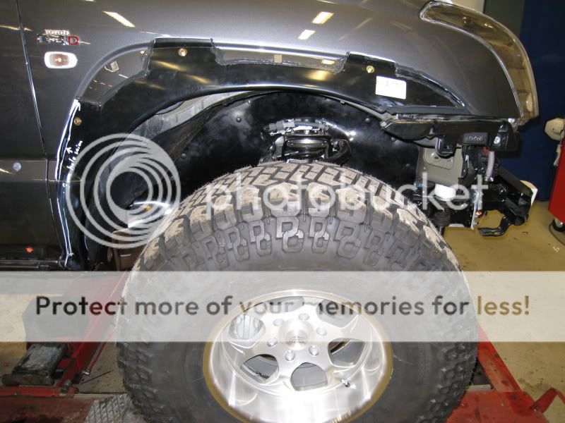

Hvordan hever de bilen? Bodylift?
Grom bil ja! Riktig vakkert!
#73
Posted 26 October 2008 - 22:16
Bilen er hevet 40mm på fjæringen og 60mm heving av karosseriet.

Hvilke dekk er det på bilen nå da? Dim?
Hilux 4x4 -91 Allpro SAS
#75
Posted 27 October 2008 - 19:15
Takker for det Peder
Står på 37/13,5-17 Dick Cekep FC II

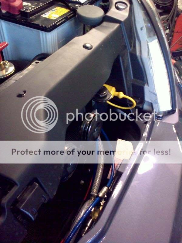

Posted 27 October 2008 - 21:39

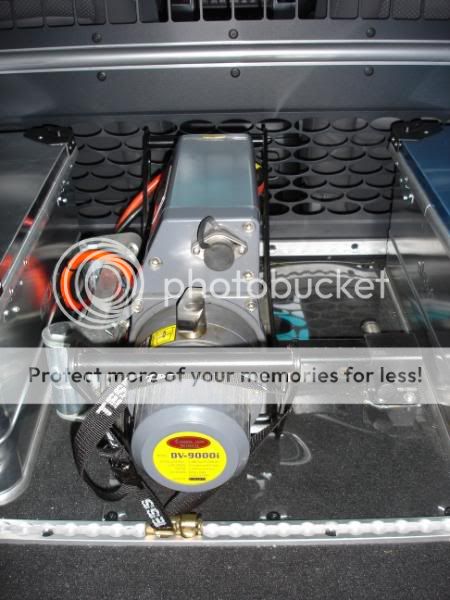

Her e en liten start:

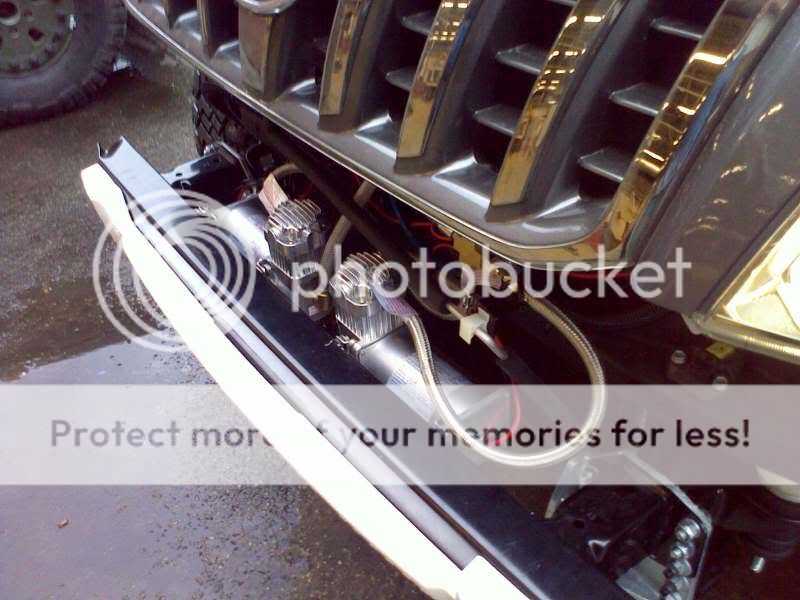

Er montert dobble ViAir kompressora, og tank under biln.
Hurtigfeste for vinsj forran og bak.

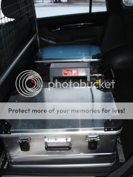

Justerbare fester i dørken. Har i dag festemulighet for 2 alukasser og vinsj
Ellers kommer det sikker sperre forran og bak...
Kompressor
Tank
Luftinntak og luftuttak
Ellers har æ litt småting ligganes, men uvist ka som kommer på biln enda:

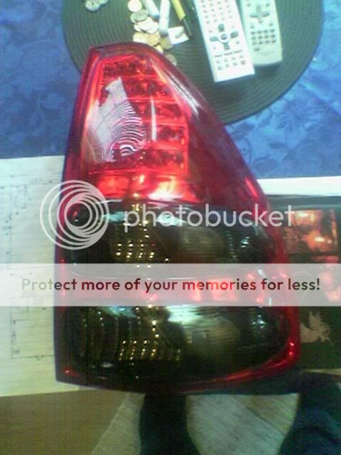

Sotede baklykter

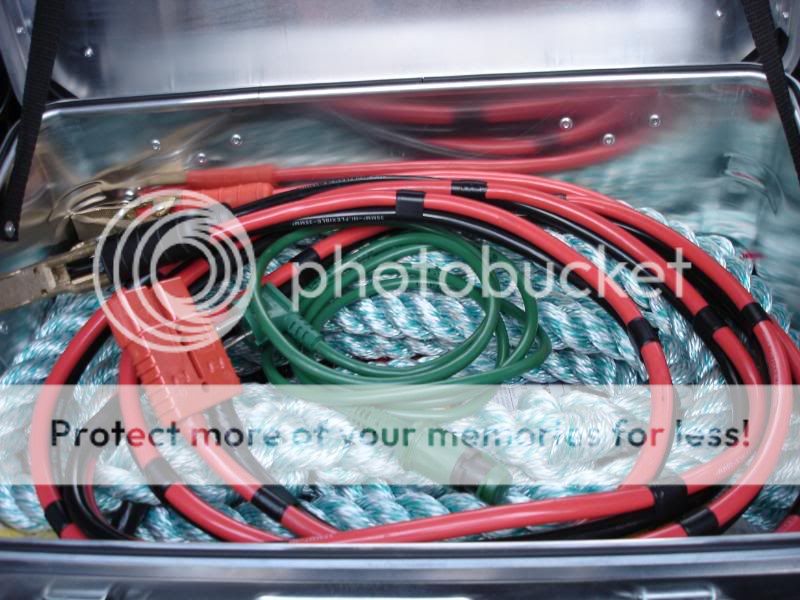

E laga skinne i varebilveggen og i dørken for faststropping av alukassan og vinsjen. E flyttbare festa i aluskinna, så man kan variere alt etter ka man vil ha fast dær.
Laga firkantfeste med hull i, som æ stikk vinsja inn i.
Samt kan låse den fast i gulvet med en "dead-bolt" eller lignende.
"bungy-rope", stropper, jekkestropper, motorvarmer osv osv.

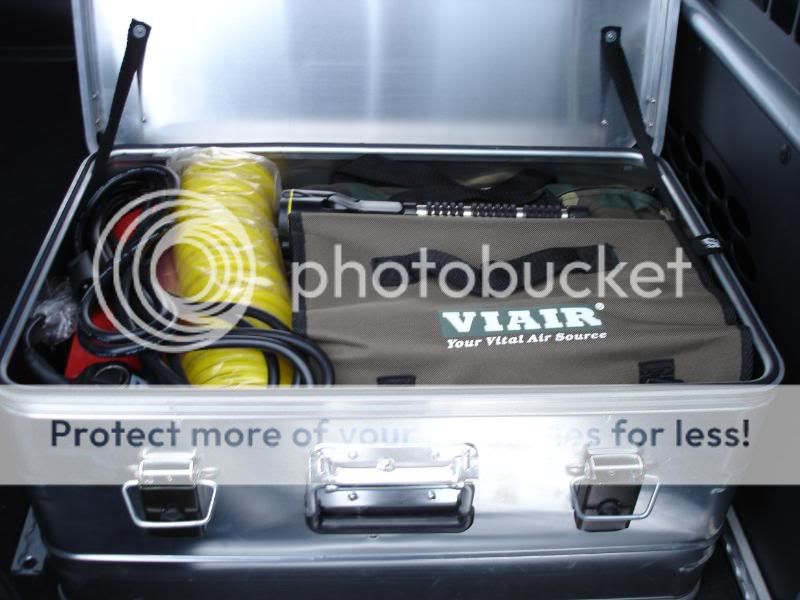

Legg og merke til at æ har laga startkabla med vinsj kontakt, så æ kan stikke i vinskontakten forran og bak på biln. Sikkert mange som har gjort det før, men utruli snedi prinsipp
Portabel kompressor, tire deflaotrs, dekkrep. sett, vinsj bag med kasteblokker etc...
Lommelykt, pipesett, fastnøkkler og annet kjekt.

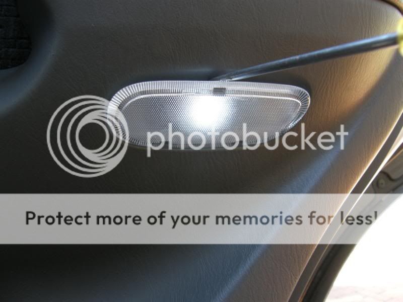

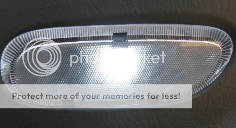

Posted 05 February 2009 - 20:07

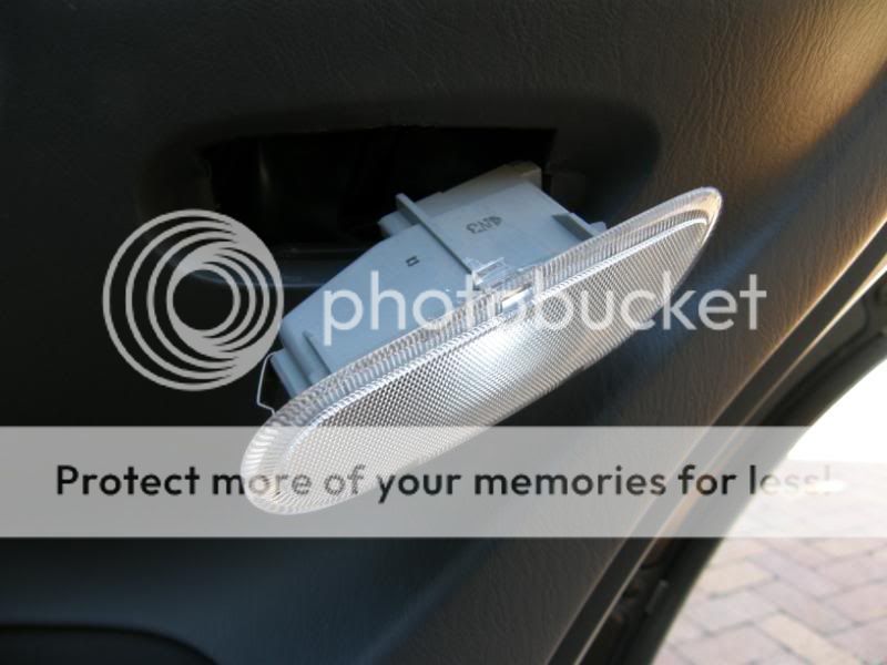

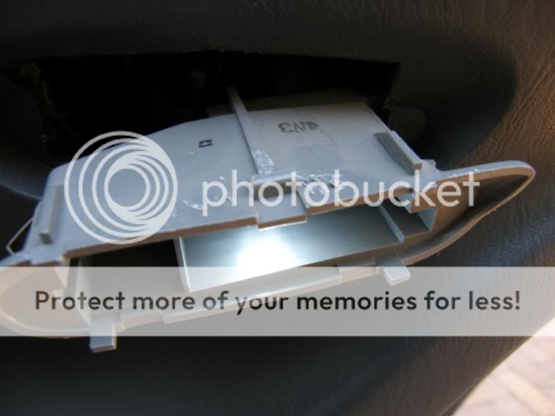

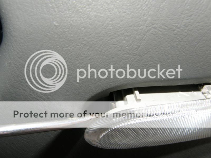

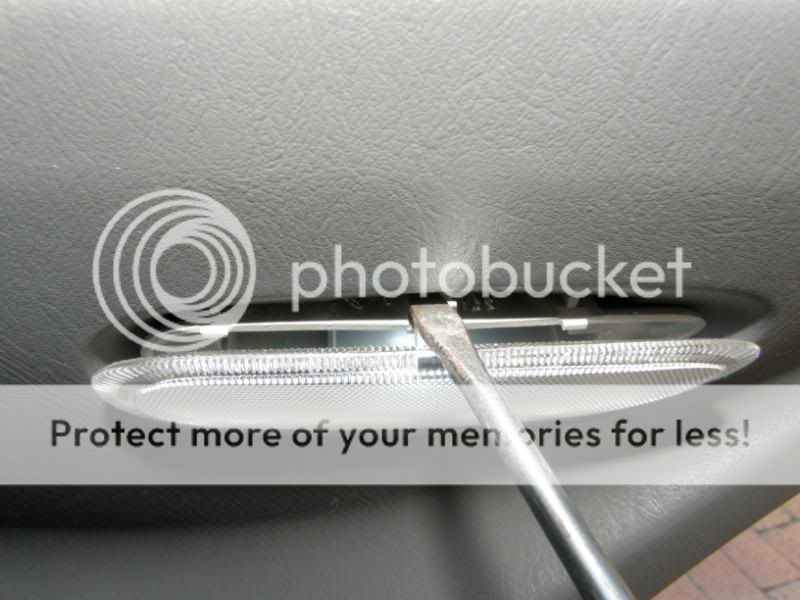

Satt i led pære i alle dørn, kart lysan og taklysan.
Glemte å ta bilde før og etter. Samt bilde av andre lys enn di i dørn, så di får komme i morgen.
Her e instruksjon på kordan bytte di i dørn:
1: Stikk et LITE flatt skruvjern inn på toppen.
2: Trykk ned ov utover.
3. Stikk skruvjernet inn fra siden, er en liten klis man må trykke sammen for og få sokkelen ut. IKKE mist denne, får ikke tak i bare klips, må da kjøpe helt ny sokkel.
4. Bytt pæra ( type: W5W / T10)
5. Sett på beskyttelseslinsa igjen.
6. DONE
