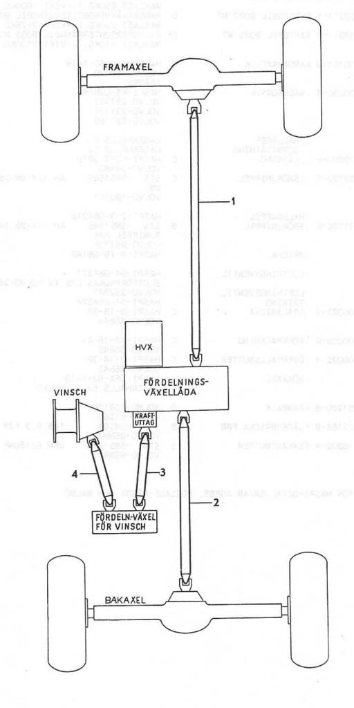

Den har løftekapasitet på 2 tonn. Winsjen består av selve winsjen, kraftutak, vaier fører, en ekstra gear kasse og tre mellomaksler. Kraftutaket monteres på transferkassa. Gearkassa monteres ganske langt bak i bilen. Vaier føreren monteres på ramma helt forran på fører siden. Winsjen monteres på førersiden midt under bilen. Alle hull og fester er ferdig i ramma på bilen, til og med ferdig gjenget opp. Kraftutaket kobles inn/ut med en stiv vaier. Når kraftutaket er koblet inn kjøres winsjen med gearkassa 1,2,3,4 eller R. Tranfer kassa må stå i fri, så du har ingen drift på hjula. Det er en vacuumklokke på winsjen som frigjør trommelen når du skal dra ut vaier. Vacuum tar du fra motoren. Den ene mellomakslingen som hører til winsjen er en type sikring mot overbelastning. Sitter en masse fjærbelastede dingser inni der som glepper over når belastningen blir for stor. Dette er for og hindre att du drar i stykker gearkasser og kraftutak.

på min var det to vaiere til vinsjen...den ene til inn/ut kobling av vinsjen og den andre til fri kopling slik at man kan strekke vire frem eller bakover det er en del løpehjul den skal innom når viren trekkes fremover,trekkes den bakover skal den kun under bakaksling. der sitter det en kobber dings på festet til bla fjæra.et styre spor og så igjennom et øye i bakre bjelke.noe vakum styring har jeg aldri hørt om. ikke kommer det frem av spreg skisser fra fabrikken heller.men men....mulig vinsjen fra c-202 har vakum da den også har vakum styring av gear-kasse.

Finnes sikkert to typer da. Vinsjen jeg var med på å montere har vacuum til frikoplinga. Kom ikke fra c-202. Ble demontert fra en felt som hadde gått for luftforsvaret i sverige. Ca 65 mod.
