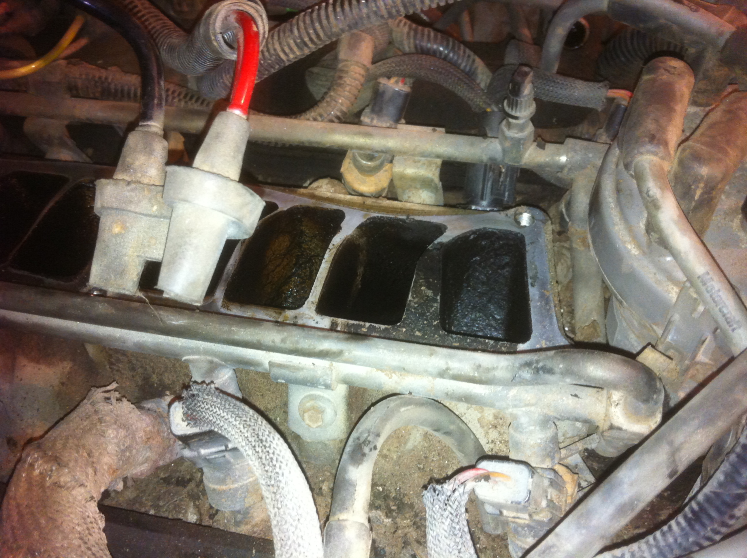

Skal se over bak bremser i morgen og en liten motorvask for å se om jeg fikk topp dekslene tett. Venter med pakningsbytte til jeg får nye dyser. Gidder ikke bytte pakninger på innsuget 2 ganger.

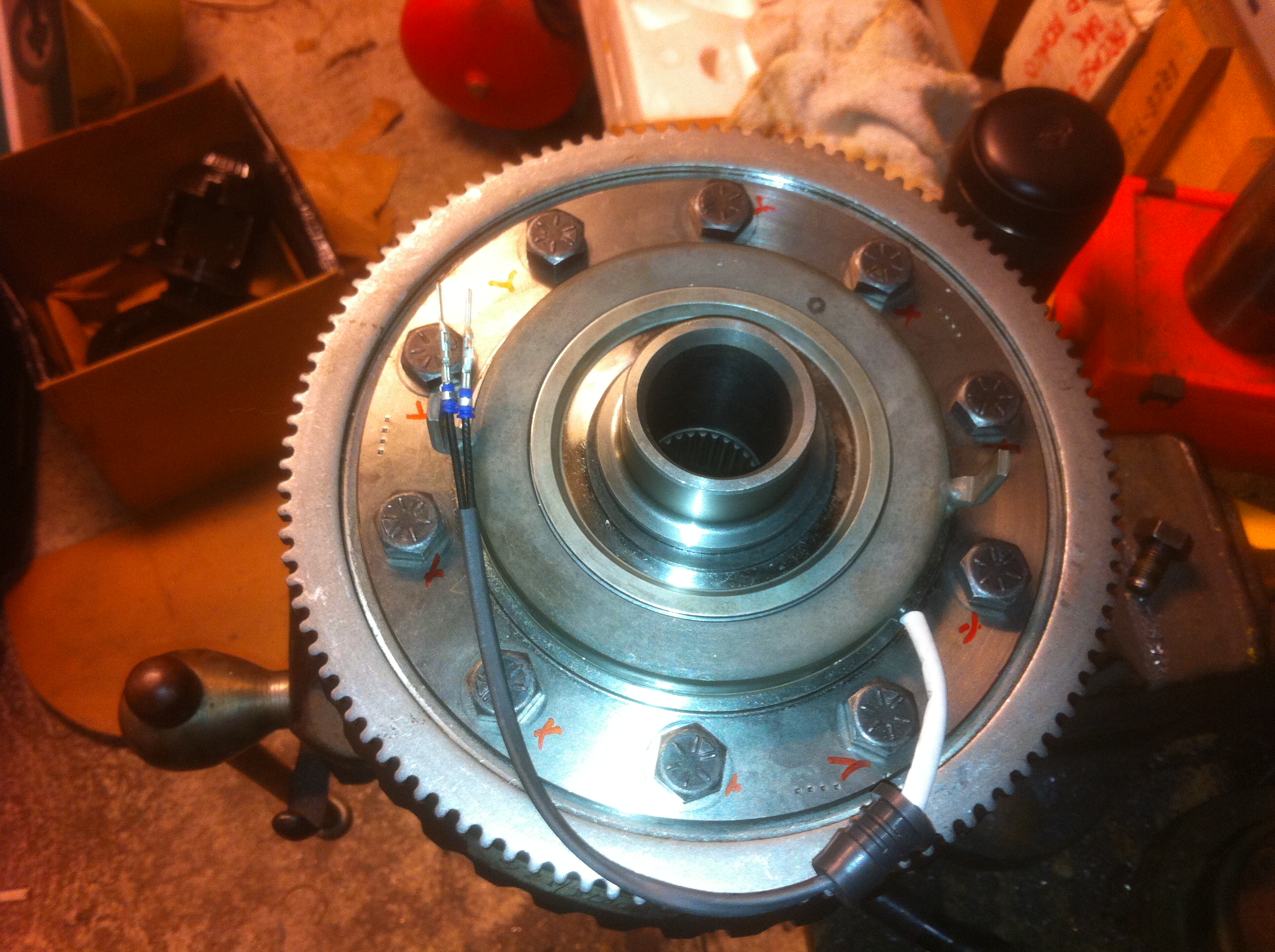

Pakkene med sperrer og utvekslinger! Blir montering i ferien... Men eu først...

Bilen har heller ikke gått skikkelig. En av årsakene var nok pakinga på innsuget. Den var delvis borte på en plass. Har også lært å teste at det er tett før man monterer tilbake innsuget... Dyser skal inn i røret før di settes i innsuget. Da blir det tett ved første forsøk.
Ser tydelig hvor pakinga har vært fraværende.
Nye dyser.
I morgen blir det å begynne med bak aksling for innmontering av nye gir og sperre!

Vi får se.... begynner i ettermiddag med bak akslingen. Går ting greit så skal sperrer være på plass til treffet.

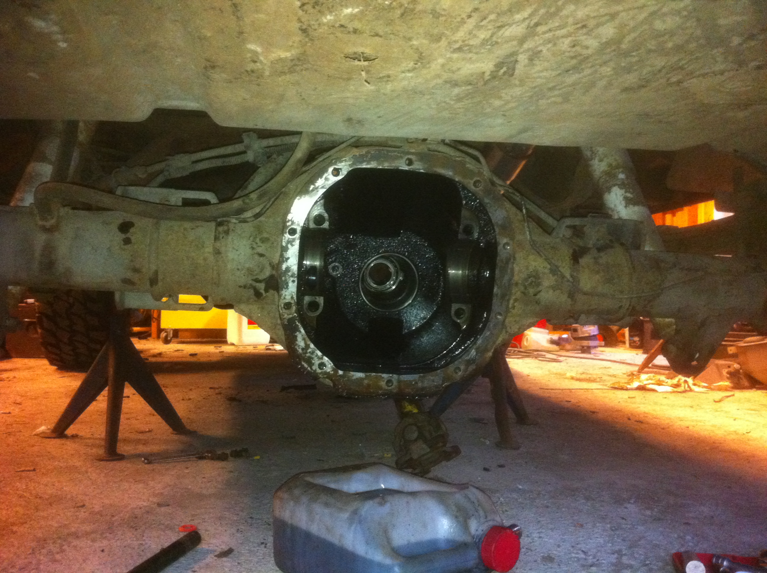

Pr nu går det ikke i det hele tatt... Trailer tur i helga. I morgen reiser jeg på ferie i ei go uke. Så blir det vel litt mekking igjen. Må ha det klart til uke 34 (siste helga i august) Da skal bilen på jeep arctic challenge igjen.

Alt er oppe å går, sperrer fungerer helt fint. Men jeg er ikke helt fornøyd med bakdiffen........ Må nok sjekke bachlash igjen. Litt lyd fra diffen.

Posted 05 September 2011 - 20:29
Sjekk piniondybden også..... at den ikke subber i carrieren. Spessielt hvis det er mere lyd når du rygger.

Posted 06 September 2011 - 10:50
Åpna opp i går, det subber ikke i carriern. Nu har æ litt mere bachlash, ble bedre men ikke helt fornøyd enda. Venter på ny crushsleev. Holder nå en knapp på at pinjon er satt litt for hardt.

Sperre test tur.
