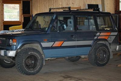

Har fått gjort litt til. Tatt det som var av overflaterust på bilens sider og front. Mangler baken, men det blir gjort en dag...snart.
Lite bilde med den flott gråfargen på lakken jeg kjøpte.
Kommer vel på plass en eller annen heving i løpet av de neste dagen, samt nye vinterdekk.
