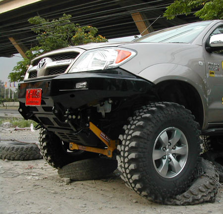

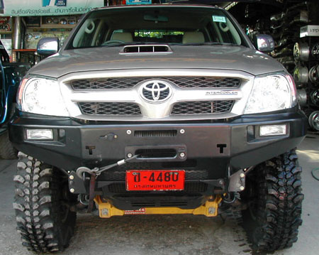

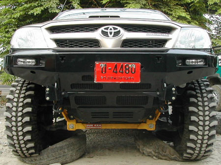

Jeg kunne godt tenkt meg en fagner av "Australia" typen. Det er selve fangeren jeg er hypp på og bøylen(e) er ikke så viktig. Det meste jeg ser bilder av har bøyle med 1 eller 3 ringer. Liker best de med liten bøyle midt på til ekstralys og ikke de med 2 ekstra ringer ut på hver side rundt/ foran lyktene, men har lest at dette er forbudt i Norge. Bla i .pdf over her og på vegvesenets sider.
Så leser jeg siste utgaven av svenske 4 wheel drive og der har de jaggu bygget en Hilux med ettermontert fanger og vinsj gitt. Denne fangeren er uten bøyle i det hele tatt, og egentlig helt i tråd med det jeg liker og ønsker - og det virker ikke som det er noe problem heller:
QUOTE( [i)
4 wheel drive, #5 2012[/i]]....Morgan letaded upp en främre vinschstötfångare som passade in i bilens mjuka front. Den ger en bättre angreppsvinkel än tidigare och monteringen förlänger inte heller bilen så någon registreringsbesiktning behövs inte.
Iom at denne fangeren tydligvis er godkjent i Sverige og dermed EU er den vel også automatisk godkjent i Norge ?
Fangeren: autoexim4x4.com (I følge artikkelen kostet den SEK 9995,-)
Dessuten kunne jeg godt tenkt meg en annen bakfanger....er det noen regler mot det ?
