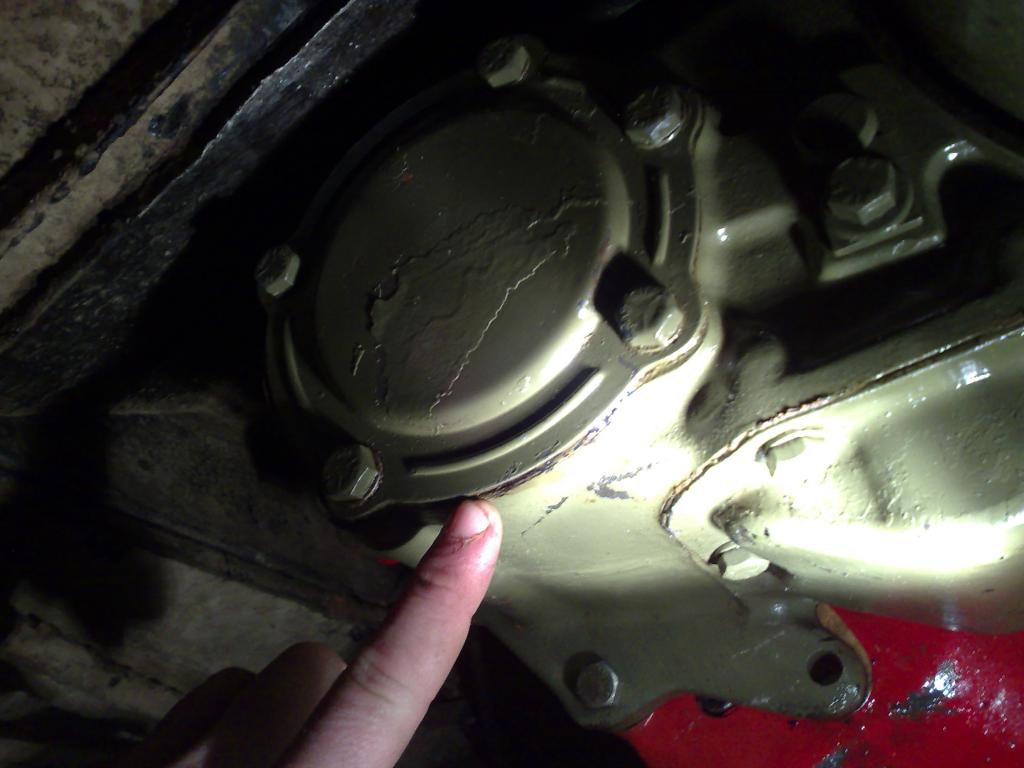

hva er bak dette lokket. er d bare et inspeksjons lokk?? hvar bare en snar tur nede i garagen. da så jeg at det lekker olje fra dette lokket. kan man bare ta å skru d av å smøre paknings sement rundt d får å få d tett? er HELT fersk når d gjeller volvo felt. så håper dere litt mere erfarende karer kunne hjelpe mæi.

hva sjuler sæi bak dette lokket?

kraftuttak???
Posted 29 October 2007 - 23:11
jau....... der skulle det sittet ett kraftutak om du hadde org winsj...eller en overdrive.men nå sitter det bare ett blendings lokk.skru av å legg i noe guffe

Det lokket skrur du av når når du skal skille kassene fra hverandre. Sitter et drev med mutter bak der.
Skal vel egentlig sitte en pakning der.
Er du sikker på at lekkasjen din ikke kommer fra den skruen som mangler på bildene dine..
Nederste skrue til festøre på transfer til hovedkassa mangler..

ser at den mangler. men lekker ikke der. tettet med paknings sement. nu blei d tett. må få den bolten på plass som managler
