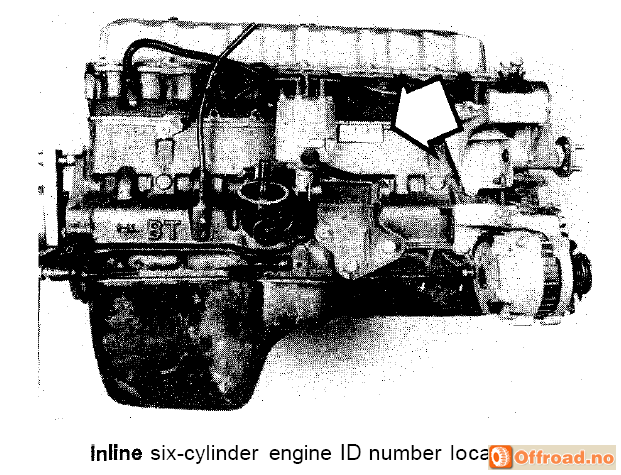

Hei.
Bedre med dette?
For sikkerhets skyld har jeg stått med trynet nedi min egen motor, med lommelykt, i 20 min for å se om jeg fant noe på venstre side, men hvis det er noe der, er det ihvertfall steike godt bortgjemt.
Har også sett i div. nedlasta manualer....

Posted 09 August 2008 - 17:25
kjempe innsats "Rocker", takk skal du ha, men nei, ikke det heller. Rett er det at dette er motor id nummer, men det som er saken her er at det er fra 1996-1998 2 forskjelle sammensetninger mellom topp blokk og motor blokk.
Jeg har 1997 og må kontrollere at jeg har korrekt match til min motor, Ikke spør hva som er forskjell på motorene men noen feste hull til ett eller annnet er det vel.
Fikk guttungen til å lete, men har nok tatt ham med på for lite Jeep mekking rolleyes2.gif
Nummeret er støpt inn i nedre blokk av motor på førersiden og fikk vita at dette skal være under eksos manifoilen litt fram mot front av motor. Tror ikke du finner dette beskrevet i noen manual.

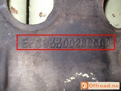

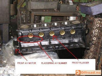

FANT DET !!! .....gikk gjennom tonnevis av bilder på google

Fint at det ordnet seg, så har jeg (og sikkert MANGE andre) lært noe nytt.
