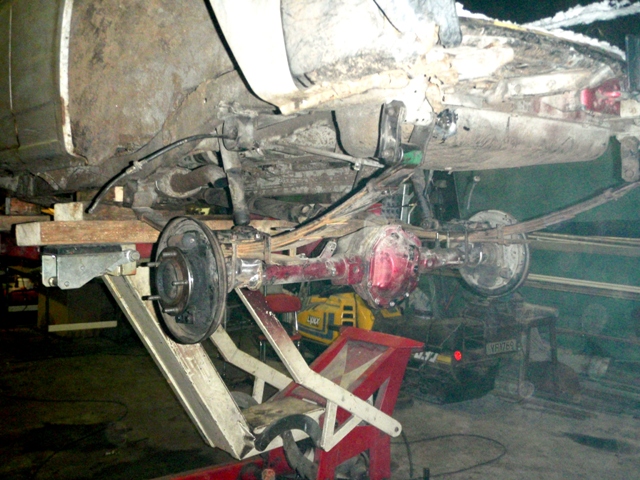

Spoa-Rocky......
....... endel arbeid igjen. Men artig e det

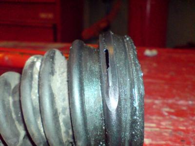

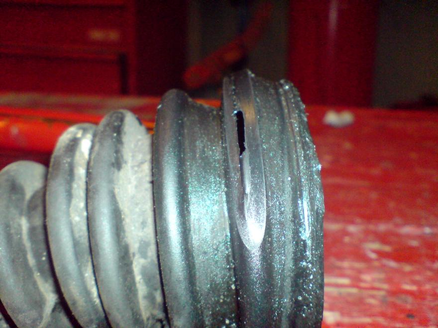

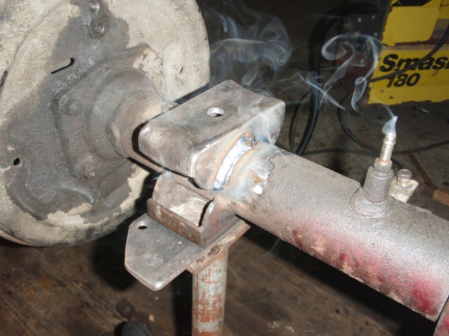

Nån som kan forklare den her..?????? Indre mansjett på venstre sia va slitt på en plass. Snedig.......... dry.gif

JT...... slik slitasje på mansjetten får du når den ikke er helt rund eller montert litt ut av senter. Det kan også skje at mansjetten forskyver seg litt til ei side ved sving og dermed tar borti en plass. Ikke helt uvanlig heller det der...
