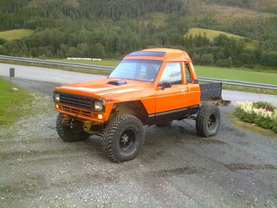

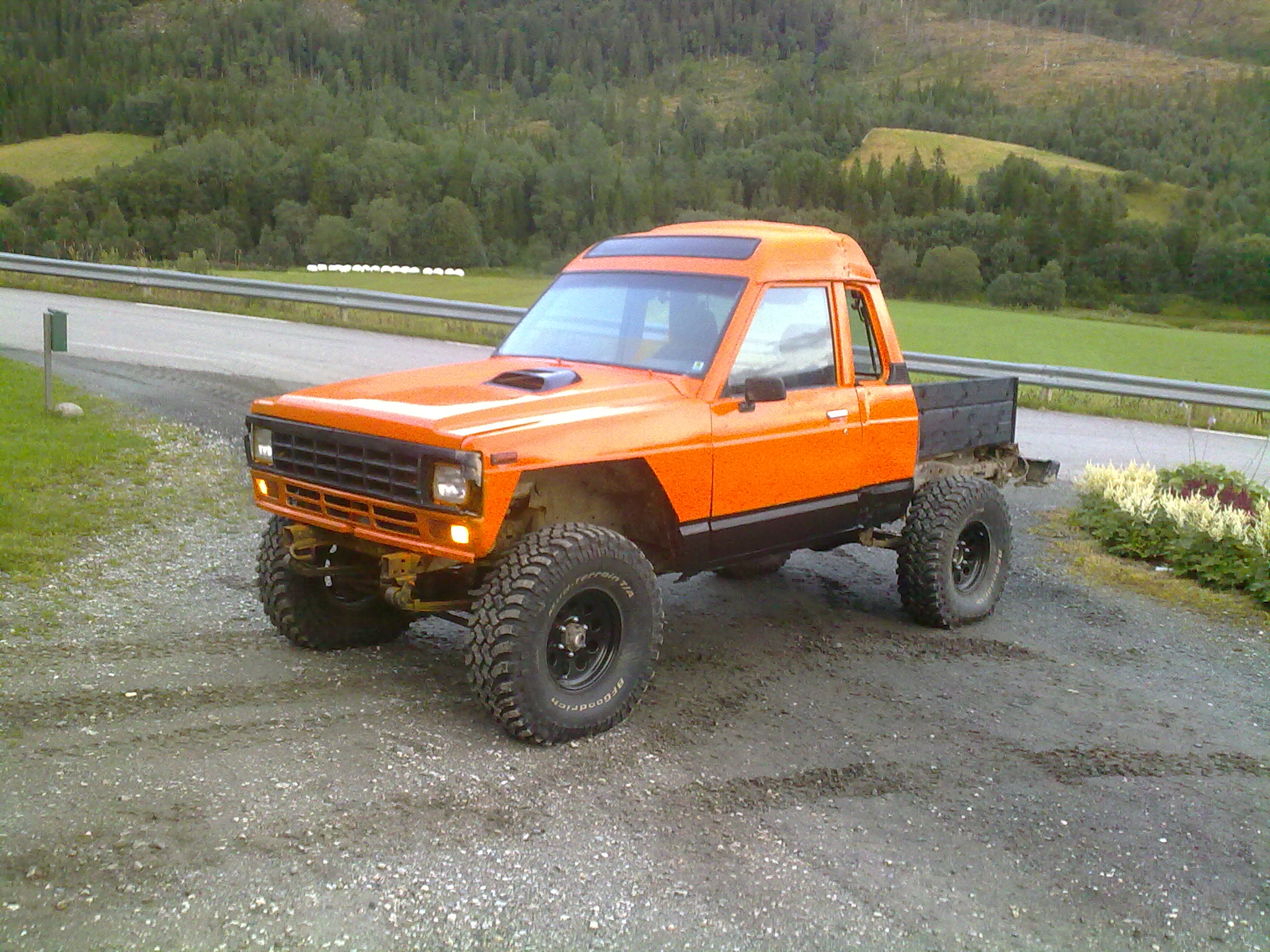

#6420 Oddmund
Oddmund
  • 668 Innlegg:
Posted 12 August 2009 - 22:07
har dækkan enda, men e usekker på om æ bi å sæll.

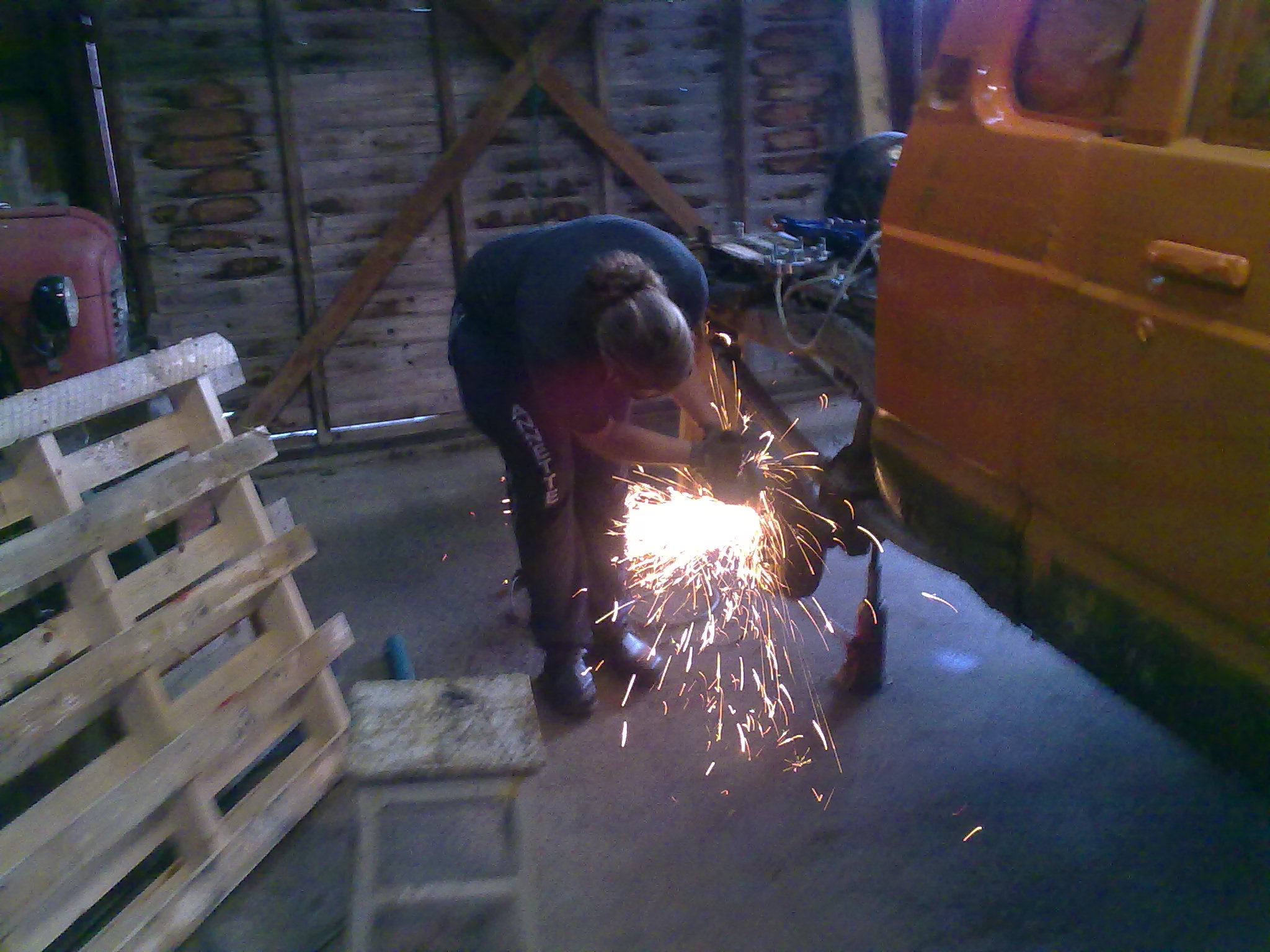

sånn ser det nu ut no...
første gang ho bruka venkelslipar... så flenk atte:p
