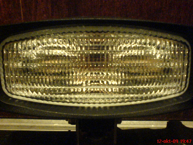

Fra det eine tel det andre..
I dag har æ tatt av lys å antenne på take på pajeroen..
Starta me antenna, plata den står på e tel lakering (i kjellern.. Sort bengalakk å pensel laugh.gif )
Lysan... ja nu skal det ikke spares på krutte..
Har tatt av de 4 så va på,(det va spredera) Å vært på handlerunde i dag å handla 4 nye lampe så skal hænges opp.
Det artige me disse 4 nye lysan.. e at det e 2 pære i kvær løkt. Me rask hoderegning har det blitt meir lys på taket.. biggrin.gif
Men så han sa da æ va på etterkontroll me hovedlysan (har fjærna xenonlysan) så kan æ hæng på kor masse arbeidslys på æ gidd.
Kravet va att det va Arbeidslys. (glasset e ruflat)

Næi de ligg nu bærre hær tel pynt.. veit ikke ka æ skal gjør me de.
Va ute å testa ny lysan ute nu i ste.. Kan si det sånn det for fort nån sikringe før æ fant ei så va stor nokk.
Det bilde da lysan e på.. hehe.. de blei dreven av ei 8 AMP sikring.. den sikringa va smelta nu i ste da æ va å sku tæst di nu da det e mørkt..
Så blei det testa me ei på 16 AMP.. Da blei det mørkt etter ca 20 sek..
Va å fant ei på 25 AMP.. Joda da funka alt som det skal. 400 Watt træng jo litt ampere styrke da

Håpe du teddjak har tykk kabel og flere relee på taklysa dine 8 stk 55w pærer drar over 36 Amper ved 12 volt ohmy.gif så det kan bli fryktelig varmt opp dit. Og så håper jeg du har øka litt på dynamoen din også.....den skal slite noe jævlig når du slår alt på, en fuktig/snø full vinterkveld....

har ikke hatt tid enda tel å sætt på nå tykkere kabel enn 2,5 kvadrat, å ingen rele, fram tel bryteren, etter denne e det lampe ledning (sort) som e bra tykk. (trur det e 3- 3,5 kvadrat)
Kluet hær e at de skal bærre egentli vær tel pynt første omgang, å at de verska på mandag da æ skal tel BT.
Så etter det skal æ koble om me tykkere ledning å rele.
Nu skal æ på repp fra i dag tel søndag. så det har vært knapt me tid.
Dynamoen e på 65 amp, skal kjør den i kne, å sætt i en større. trur en plass mellom 80- 95 amp kan dug..
Eller har nån nå innspæll?
All info e go info..

Lampettledning e 1,5 eller 2,5.
Hadde ikke villa lagt nåkka under 2,5 å et sepparat rele, per lampe på 55watt tell nød sia det e arbeidslys så kunne det gådd me det på 2 lampa.

Xenon i lysan, så spara du både kabel og dynamo, å sku no va nok av millioner med to bak og to foran da. Å maks 2x55w pr rele ja. 2x100w svir rele over tid.
