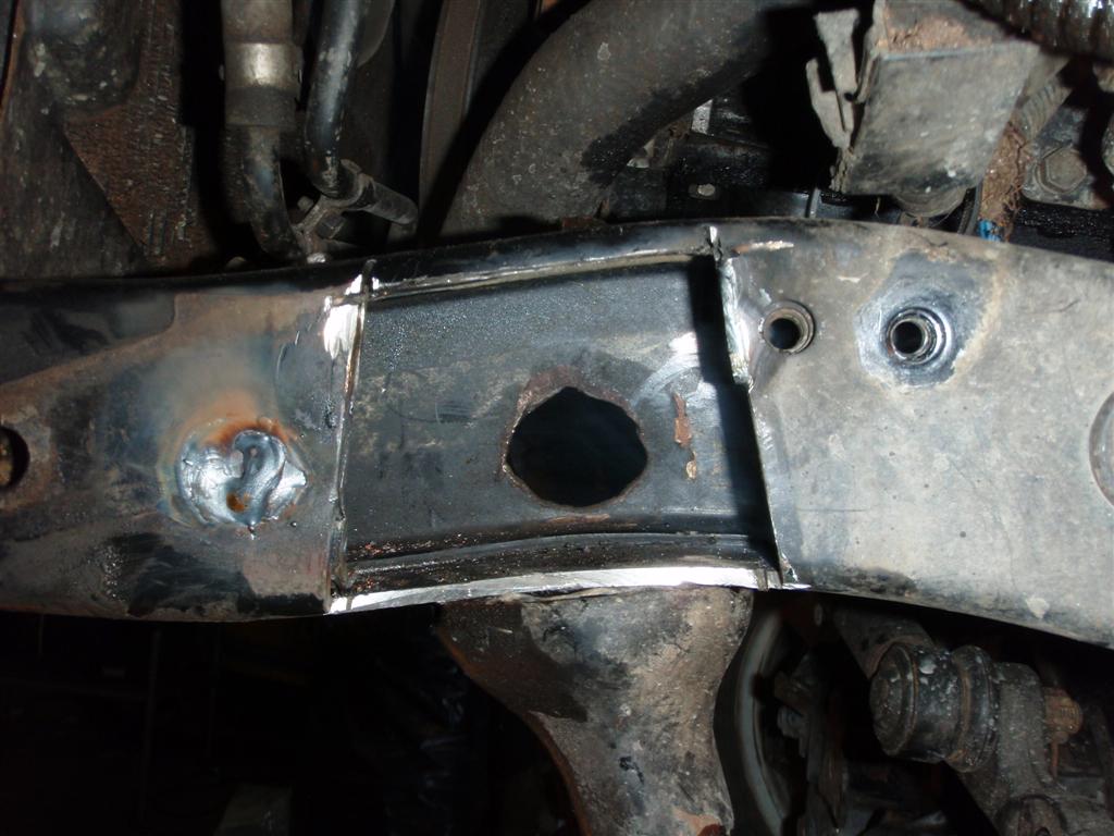

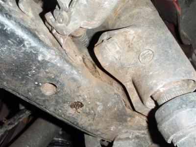

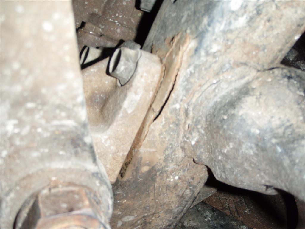

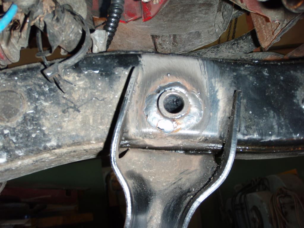

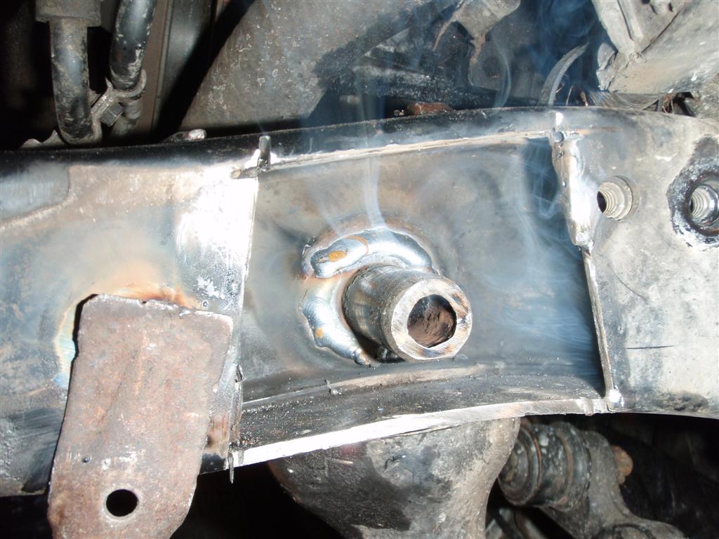

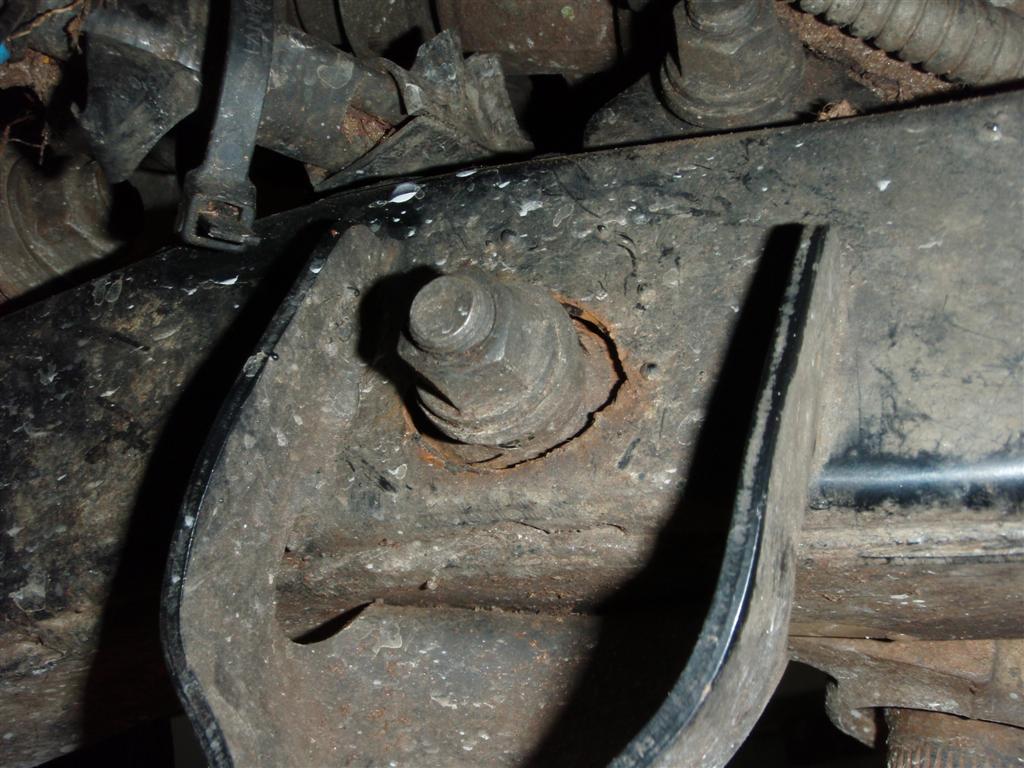

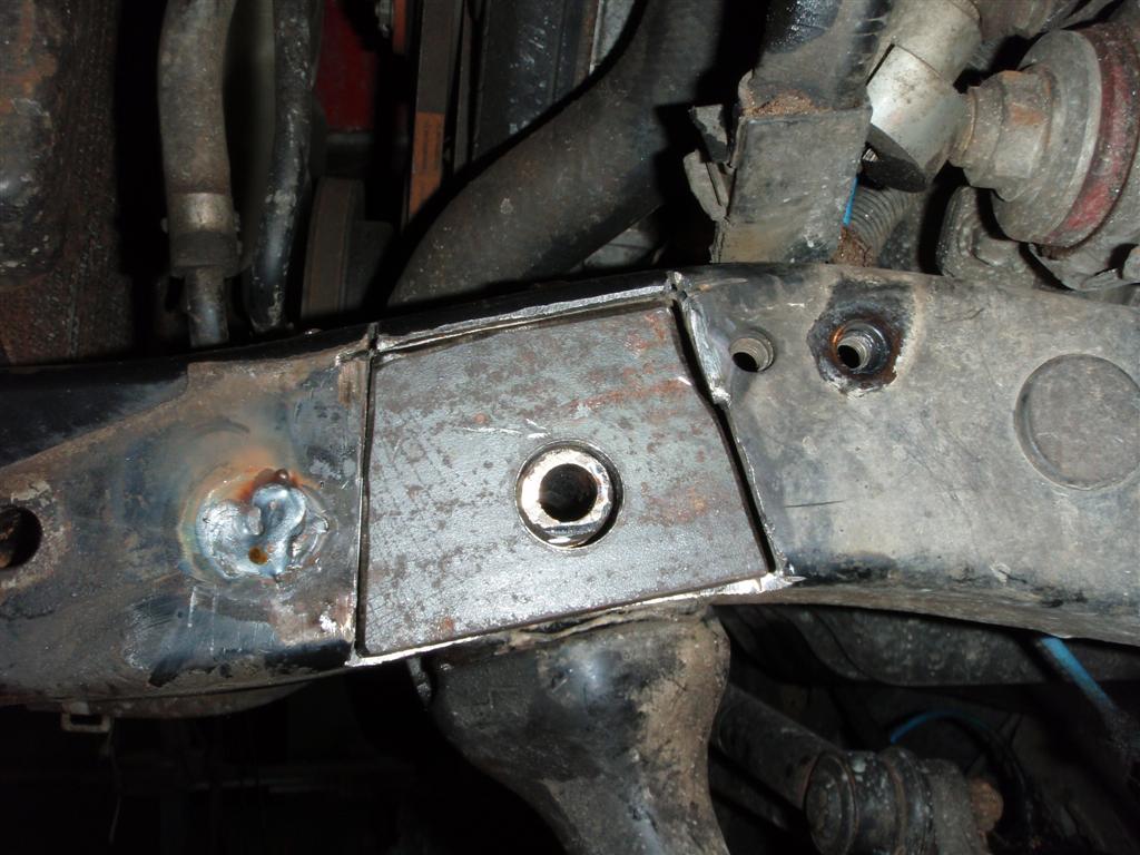

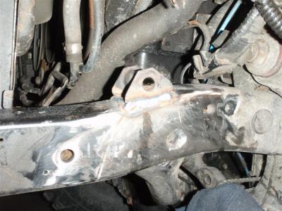

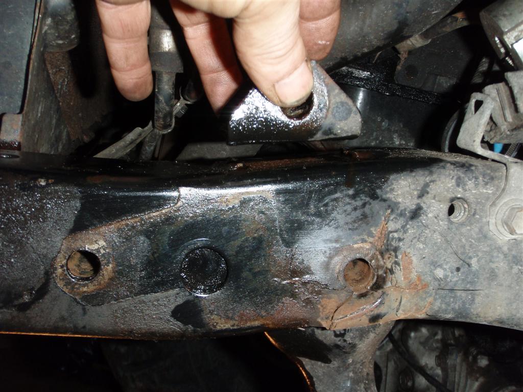

Har jo slette litt med vingling og sporing etter at æ monterte 39/18 x 15 hjulan. Men i går blei d reint førr ille........ syns liksom æ hadde 1 1/2 omdreining døgang på ratte, Det va direkte vanskelig å kjøre beint frem i 10 km/t. Sneik mæ nu heim i går.... og oppover tell verkstedet i dag.
Det viste sæ at styresnekka hadde løsna. Den e festa med 3 bolta, 2 går gjennom ramma og 1 går i et feste sveisa fast oppå rammevangen.
Feste oppå rammevangen va helt løst, det ene feste gjennom ramma va så godt som slette ut av ramma og boltn va knekt i det siste feste.
Berre denne bolten snakka hang i........ hmmm
Etter litt jobbing ble det slik.
Monterte snekka igjen, skifta servo-olje og luftet..... og ut for å teste..... smile.gif
Du verden........ vingling og sporing så godt som borte.
Det æ trudde kom fra de store dekkan ....... kom fra den løse styresnekka.

godt du har fått det fiksa og at det blei så bra som du sei det blei.legg du ut bilder av forstilinga som vi snakket om på tlf?

QUOTE(Johnny (Moejoe) @ 22 Oct 2009, 20:58) <{POST_SNAPBACK}>
I går kveld skjedde det noe merkelig.........
Menne spøk tell side, bra at det bei oppdaga å fiksa under kontrolerte forma, sånnt dær kan fort bi djævelsk farlig!!!

......men som han Anders si...... spøk tell side, sett enda å tenke på kor galt det kunne gått. Flaksn oppi dette e jo at det ikke ryk tvert a med en gang.....men bi gradvis litt værre og værre ..... helt tell man endelig førstår at det e nåkka riv ruske galt fatt.
