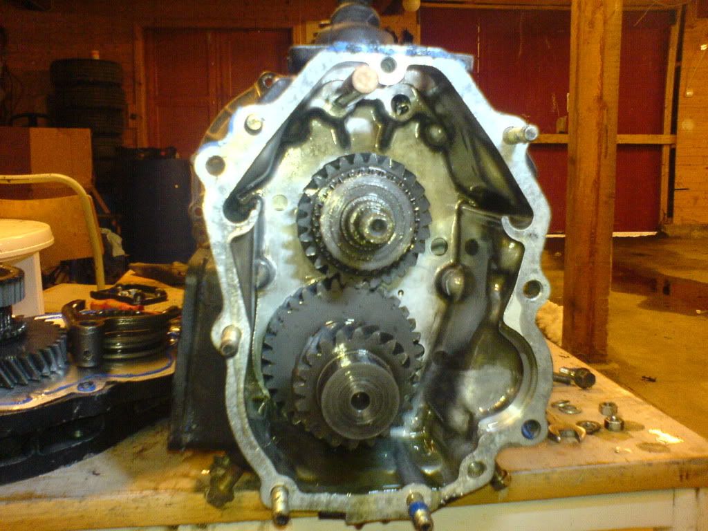

#7246 Jim Roger
Jim Roger
  • 174 Innlegg:
Posted 30 November 2009 - 23:21
Original drevan vi bytta ut.

#7256 Jim Roger
Jim Roger
  • 174 Innlegg:
Posted 02 December 2009 - 23:11
Akkurat ja, dysen ligg no der endå så.

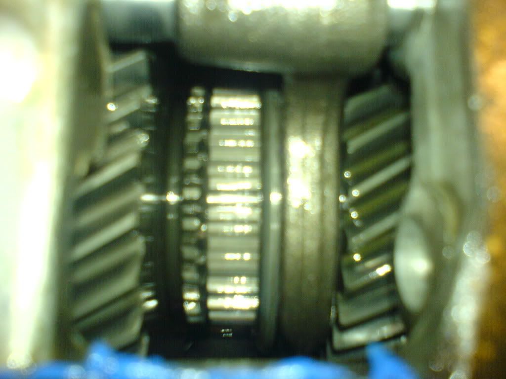

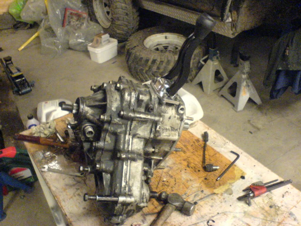

Men no ha vi hatt oppe fremste transfern førr å sjå ka som gjær at den hoppa ut av lavserie bærre etter et par meter.
Mellomrom mellom det midterste tannhjulet som skiftegaffeln står over og det til venstre. Sånn ska det ikke vær.
Lavserie tel venstre/bakover og høy tel høyre/framover. Skiftegaffeln står her i nøytal.

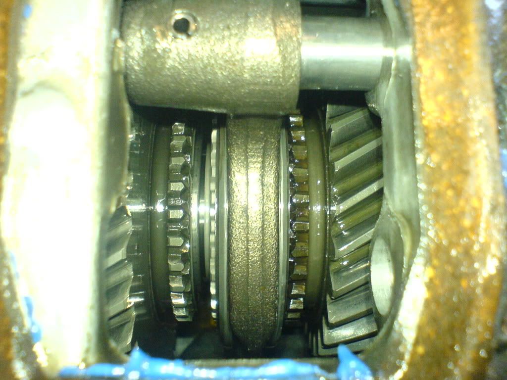

Sånn ska det vær, her ha e rett og slett bærre dytta tannhjulet til venstre inntil det i midten.
Fløtta skiftegaffeln tel høg.

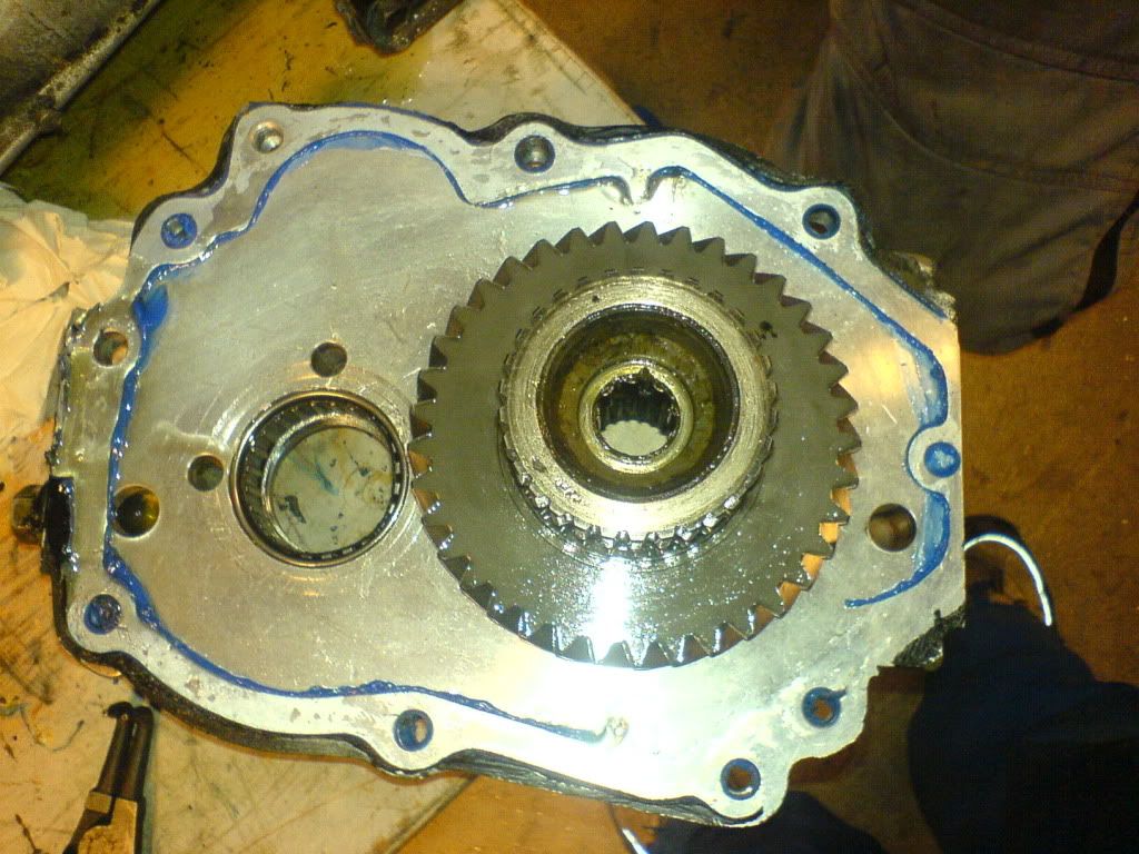

Dualadapteret me lavserie drevet i.

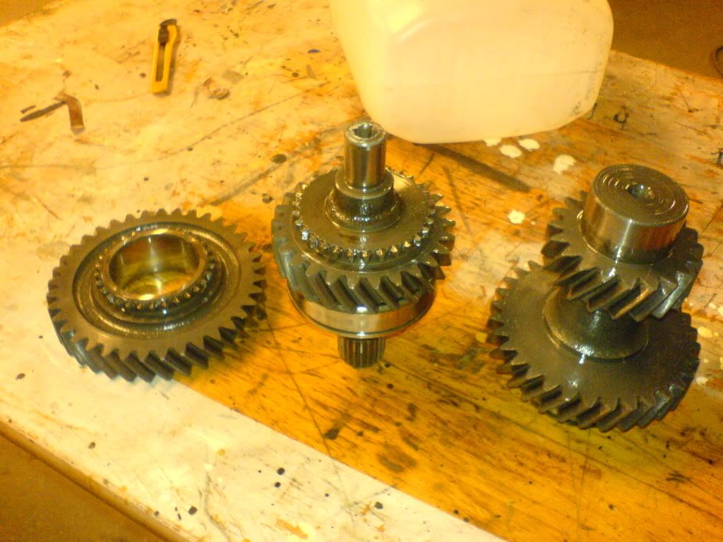

Og huset med restn av drevene, ha tatt ut skiftegaffelen.
Feilen er rett og slett at det er brukt et feil mellomstykke/skive den er for tynn deførr bi det mellomrommet som e på første bildet.
