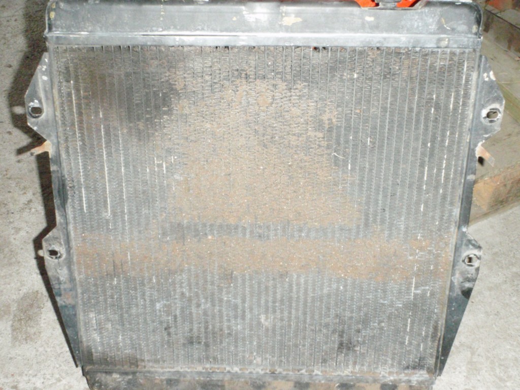

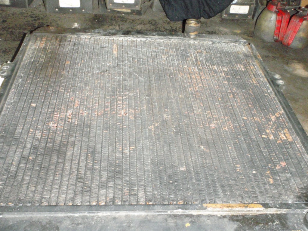

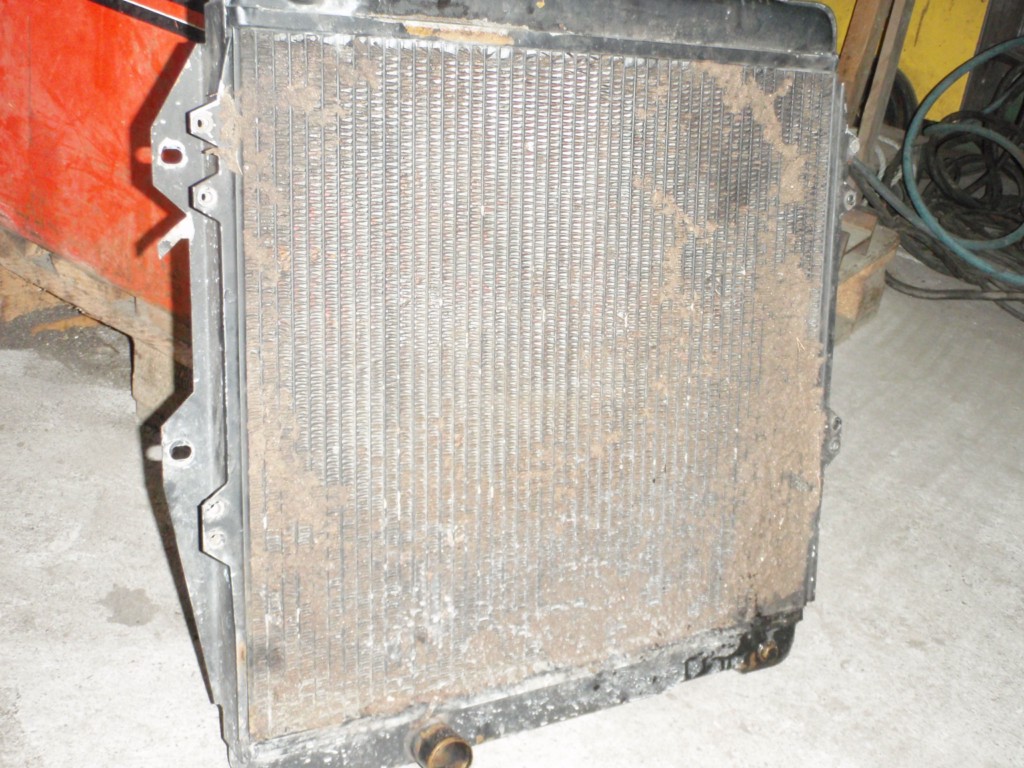

Plukka ut radiatoren her om dagen....... for å gjøre den rein til sommersessongen. Kan være greit med skikkelig kjøling i knallvarme sommermåneder.
Så ikke så ille ut.... trodde jeg. Utrolig mye dritt som samler seg inni mellom ribbene. Tok ca 1 time med trykkluft å blåse den rein. Glemte å ta bilde av sand/gjørme/myr-dungen på gulvet, men det var to spadetak for å få det opp av verkstegulvet.
Før rengjøring
Etter rengjøring

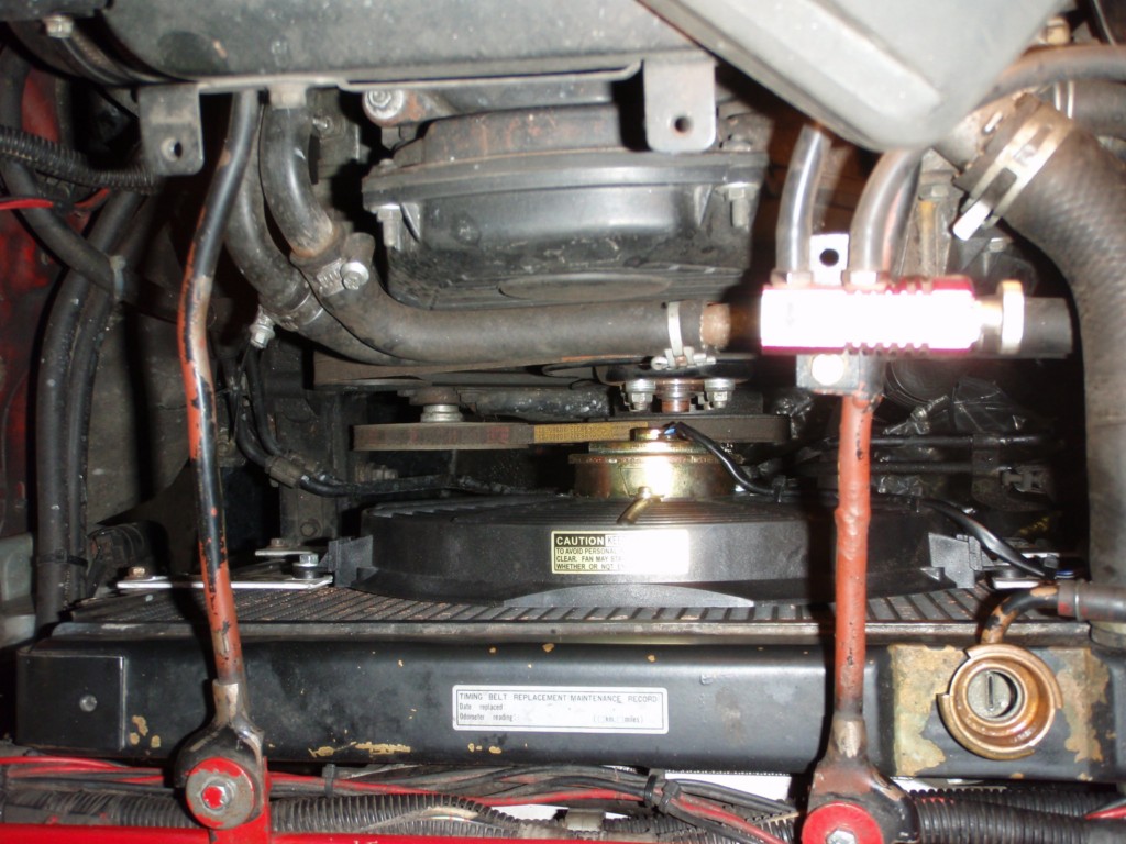

Når det var gjort .......... tok jeg like godt å fjernet propellen som distribuerer gjørme i hele motorrommet.....

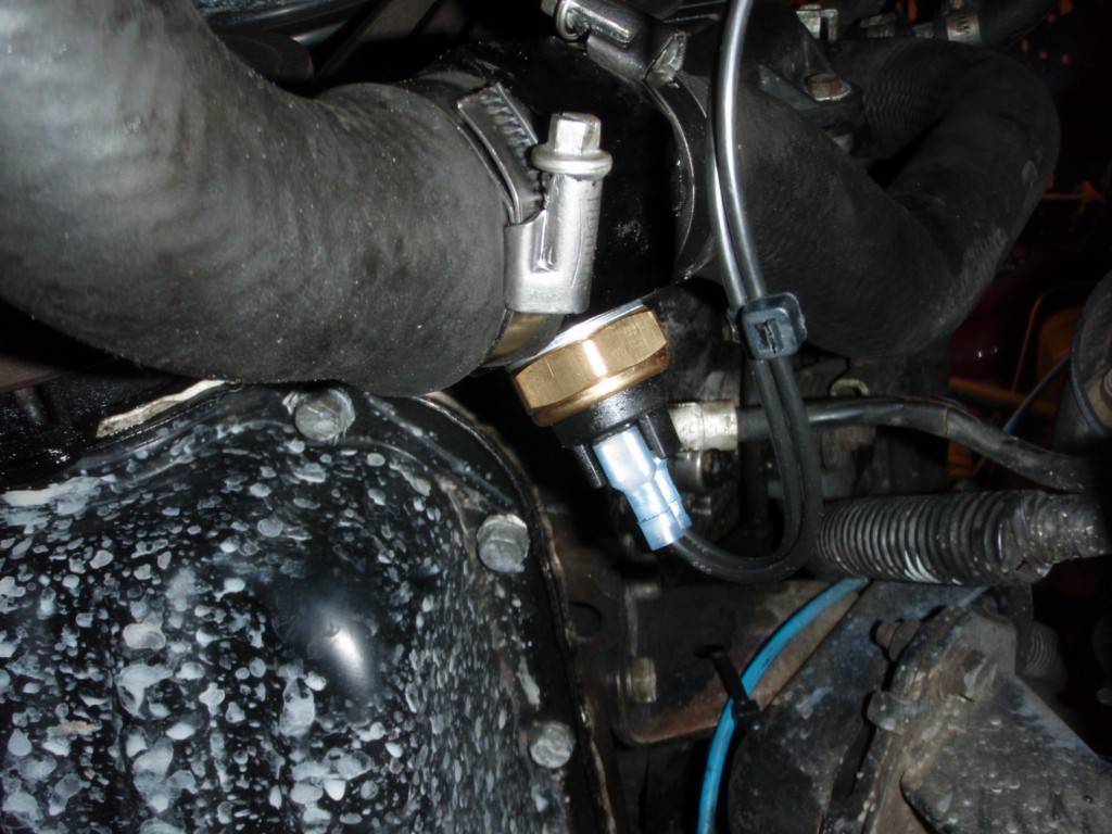

...og monterte en sånn
..... og en sånn
.... og når jeg får montert bryteren inni bilen som kan slå av når jeg dukker ned i gjørma...... blir det bare velstand.

Johnny, bare en tanke. Om vifta e en del mindre en radiatoren e det lurt med ei kappe. Har prøvd samme løsning som deg uten kappe, det funka forholdsvis dårlig....
#8310 Johnny (Moejoe)
Posted 07 May 2010 - 09:22
QUOTE(1911 @ 7 May 2010, 10:05) <{POST_SNAPBACK}>
Har tenkt på det..... men prøver dette først. Mye letter å rengjøre og ikke minst mye bedre plass nedi der nå.

Trur han Johnny ha prata me meg smile.gif Har kjøpt inn, men e på lager wink.gif E aldri først å monter stasj...
Må få hør om det e kurant nok uten trakta, bi beire plass ja.

Funke veldig bra foreløpig. Har ikke testet i terrenget ennå.
