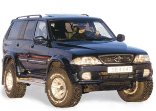

Posted 29 November 2008 - 16:32
35" er vel passelig, men 44 går også ( se bilder)

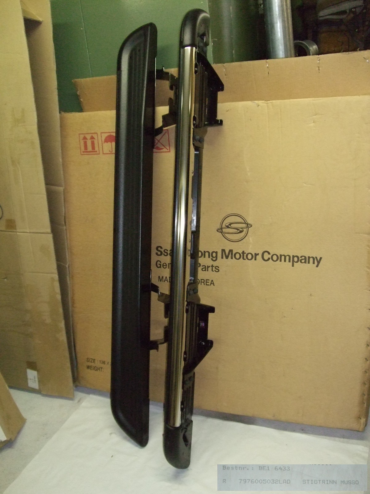

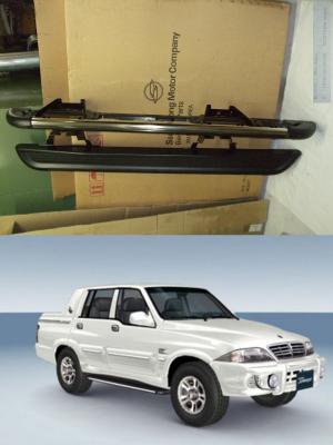

Posted 29 November 2008 - 19:05
Ser veldig bra ut med 35". Likte den setupen. Har også sett etter stigjern men ikke funnet noen som passer. Er de du har spesial lget eller er det en standard man enkelt kan finne?

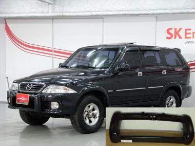

Posted 04 December 2008 - 22:08
Denne er pent satt opp med 33" og det må veø være max uten cutout.
