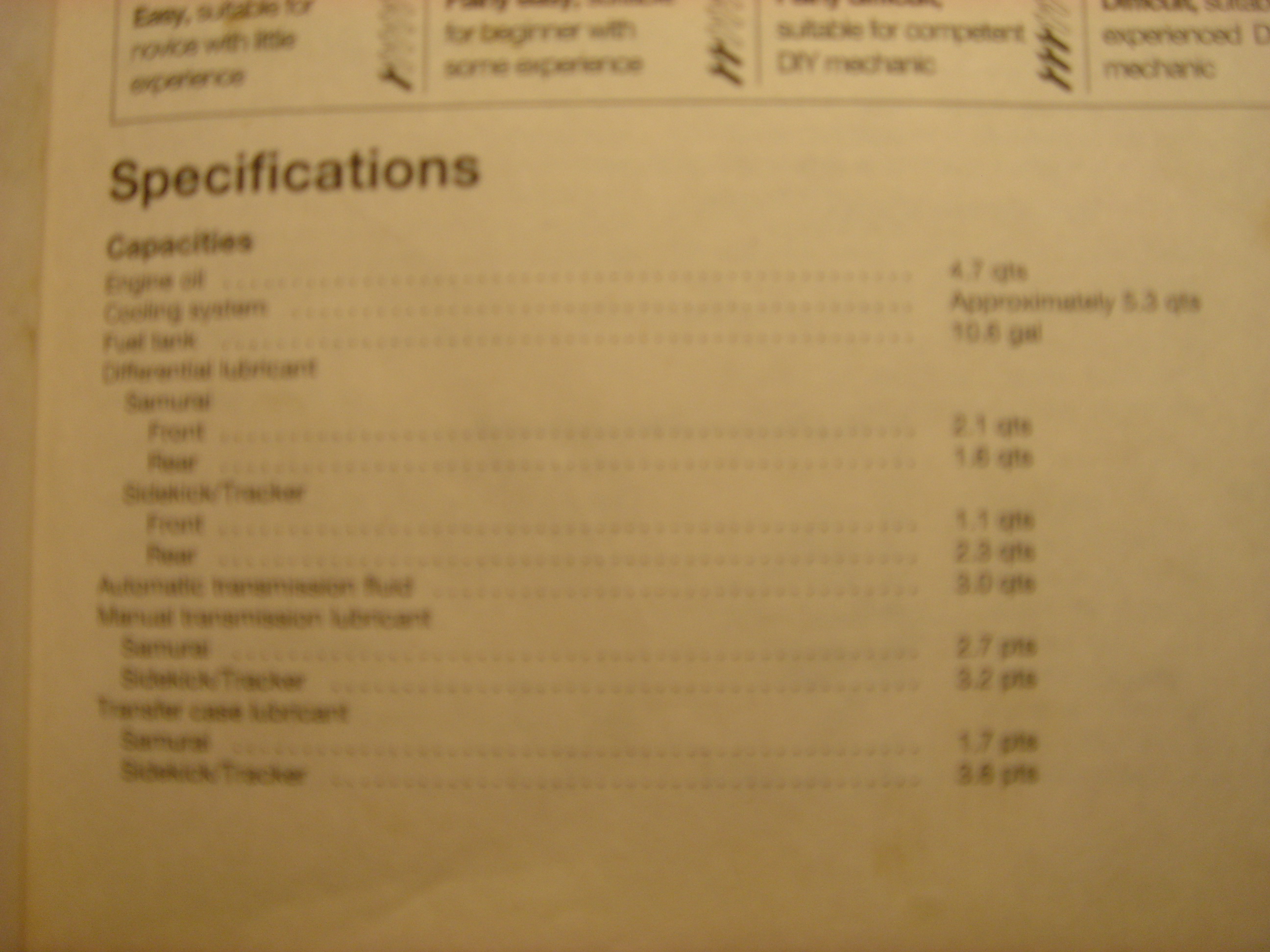

Girkasse 1,5 liter
Transferkasse 1 liter
GL 5

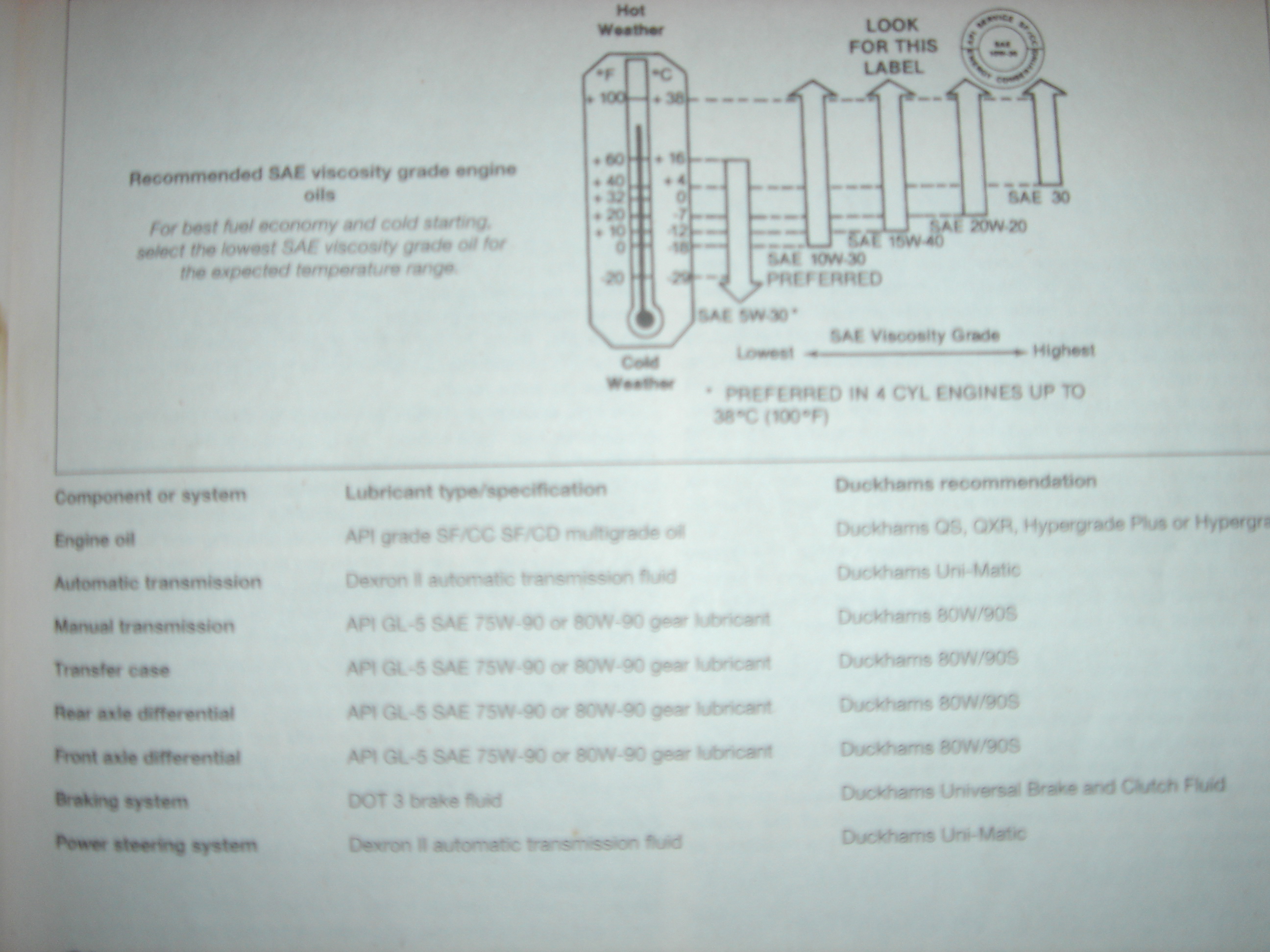

Legger inn tabellen fra boka så kan dere sjekke det selv for det må regnes om fra denne tabellen og der er det fort gjort at det blir feil så ikke stol for mye på mine tall men regn ut selv.
(Etter diskusjonen her har vi vel kommet til at på girkassa og fordelingskassa spiller det ikke all verdens rolle med GL4 eller GL 5 men diffene må ha GL5 for å unngå havari)

Se vedlagte tabell om anbefaling av bruk av olje på girkasser og akslinger på SJ fra servicemanual.
