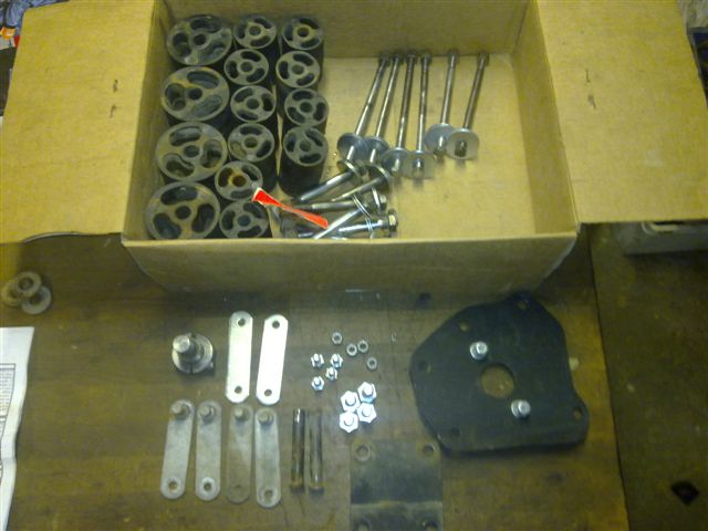

hva kosta sånt a?
<!--quoteo(post=1571669:date=31 Mar 2010, 08:25:name=simen_solberg)-->QUOTE(simen_solberg @ 31 Mar 2010, 08:25) <{POST_SNAPBACK}><!--quotec-->hva kosta sånt a?<!--QuoteEnd--><!--QuoteEEnd-->
700.- inkl frakt.
.jpg   _Bc_I77_CGk___KGrHqYH_CYEqvVTW8W3BKykz6RRb____35.jpg (Størrelse: 5.4 KB / Nedlastinger: 21)

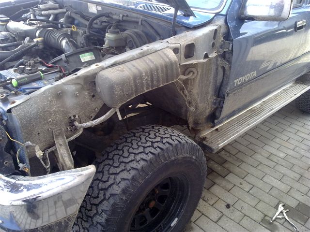

Da er påska over og no særlig konsktruktivt ærbe har det blitt dårlig med.....har fått klargjort til å kappe:
.jpg   innerskjerm.jpg (Størrelse: 93.01 KB / Nedlastinger: 26)

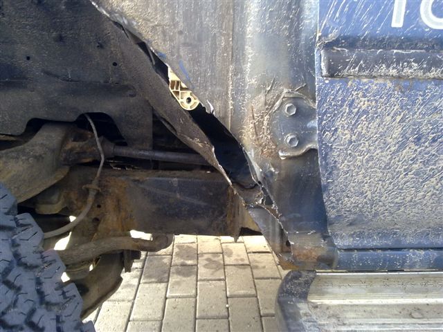

Med god hjælp av Simen S så har det blitt gjort litt idag. "Jomfruen" både for meg og bilen hva kapping angår! [img]style_emoticons/<#EMO_DIR#>/laugh.gif[/img]
Ettersom jeg har spurt flere angående denna kappinga, siden ingen (som jeg har finni) har lagt ut detaljerte målsatte bilder av kappinga så har jeg gjoer et hederlig forsøk på å dokumentere det idag. Nå er det kun kapping som er gjort, sveisinga gjøres i kveld, da med fler bilder.
Demonteringa av skjerm:
.jpg   u_skjerm_1.jpg (Størrelse: 76.74 KB / Nedlastinger: 27)

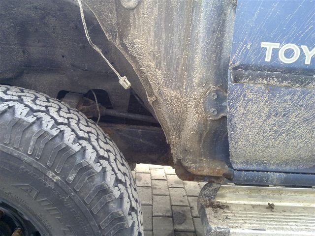

Synet av orginal kanal/torpedo
.jpg   org_kanal_2.jpg (Størrelse: 81.85 KB / Nedlastinger: 30)

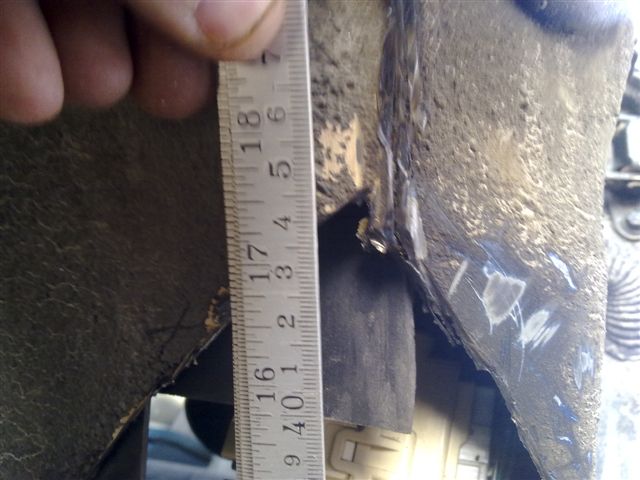

Hvor mye en vil kappe er opp til hvor mye jobb en skal legge i det. Jeg har ca 3 cm inn til hyttefeste.
.jpg   lengde_kapp_3.jpg (Størrelse: 46.76 KB / Nedlastinger: 28)
Jeg tok utgangspunktet i Stratos82 (på h4k.no) sin kapping og la meg midt i mellom bolta til skjermen der den er festa i kanalen.
.jpg   utvendig_snitt_4.jpg (Størrelse: 76.78 KB / Nedlastinger: 34)

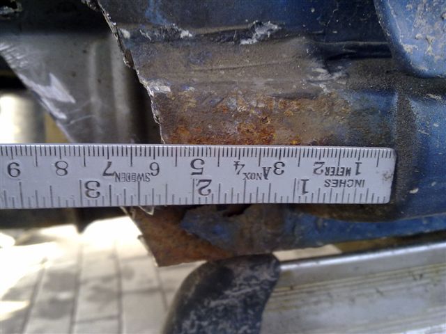

Kuttet blir som et egg..på en måda..lengden fra kanalfalsen og opp til der kuttet møtes er det ca 45 cm.
.jpg   h_yde_kapp_5.jpg (Størrelse: 52.51 KB / Nedlastinger: 36)

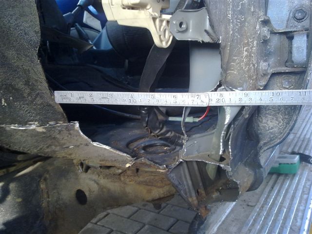

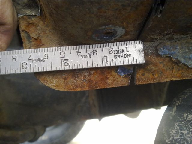

Bredda på hølet, også kallt lysåpning, på det breiseste
.jpg   bredde_kapp_6.jpg (Størrelse: 62.24 KB / Nedlastinger: 35)
Kanal sett fra sida etter kapping
.jpg   uorg_kanal_7.jpg (Størrelse: 76.89 KB / Nedlastinger: 32)

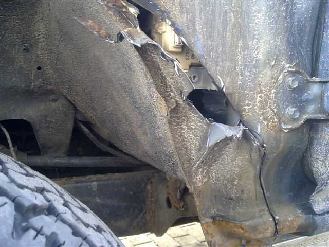

Kappinga sett fra sida, ferdig
.jpg   lengde_fra_fals_8.jpg (Størrelse: 53.69 KB / Nedlastinger: 28)

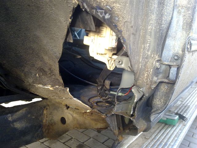

Ferdig kappa, inn mot ramma i nedkant av hølet er det skjært et spor, 10 cm langt, og brukt hammern og banka opp over.
.jpg   ferdig_kapp_9.jpg (Størrelse: 69.12 KB / Nedlastinger: 32)
