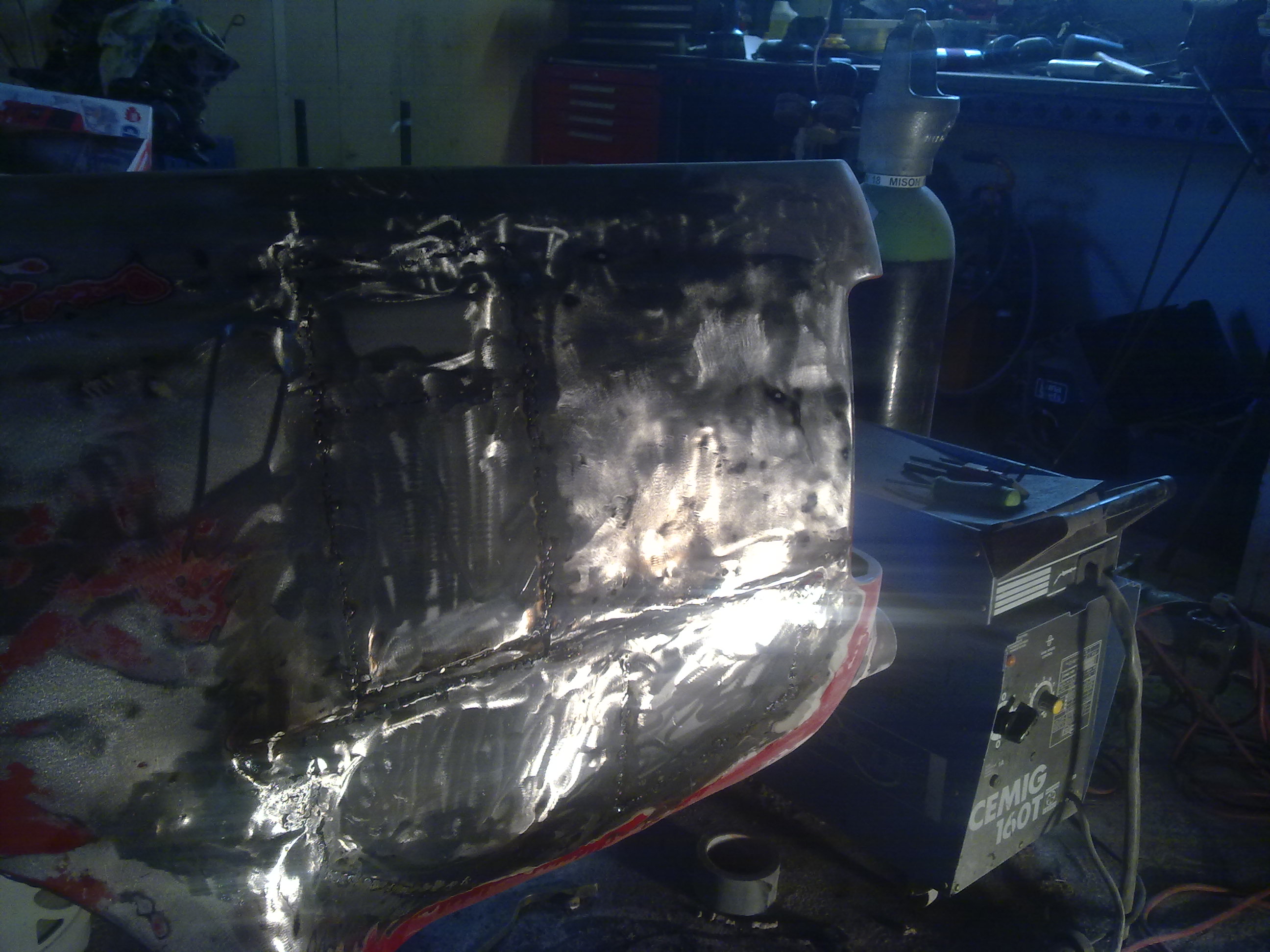

Til tross for at gutta og jeg sendte hyena på hurperace på hytta i helga så blei det gjort litt.

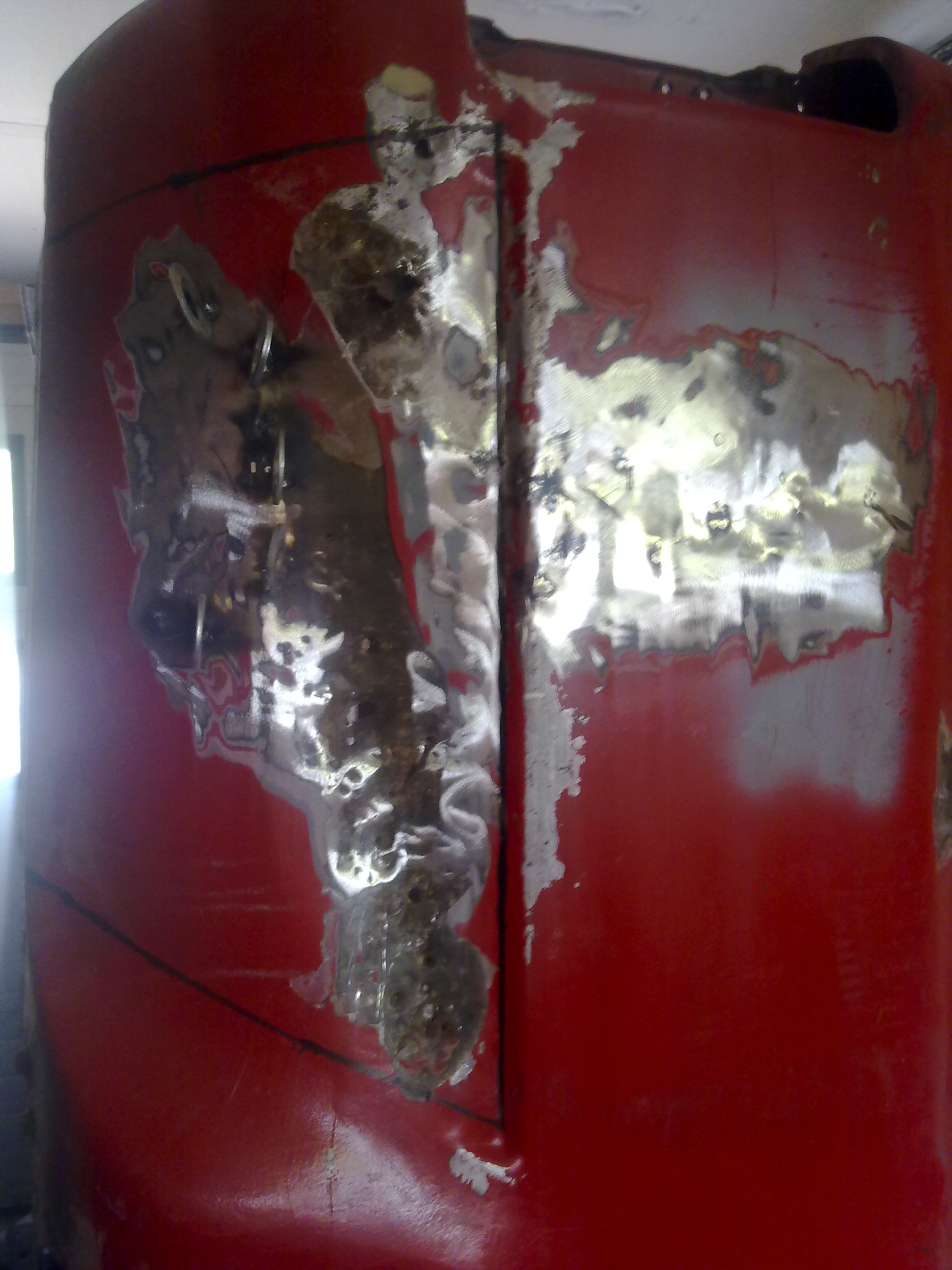

Venstresida er sveisemessig "ferdig", men lurer på å kappe vekk alt + litt til å legga inn plate fra bakant skjermbue og helt bak. Er noe så jævlig med bongler......
.jpg   h_yresia.jpg (Størrelse: 588.05 KB / Nedlastinger: 7)

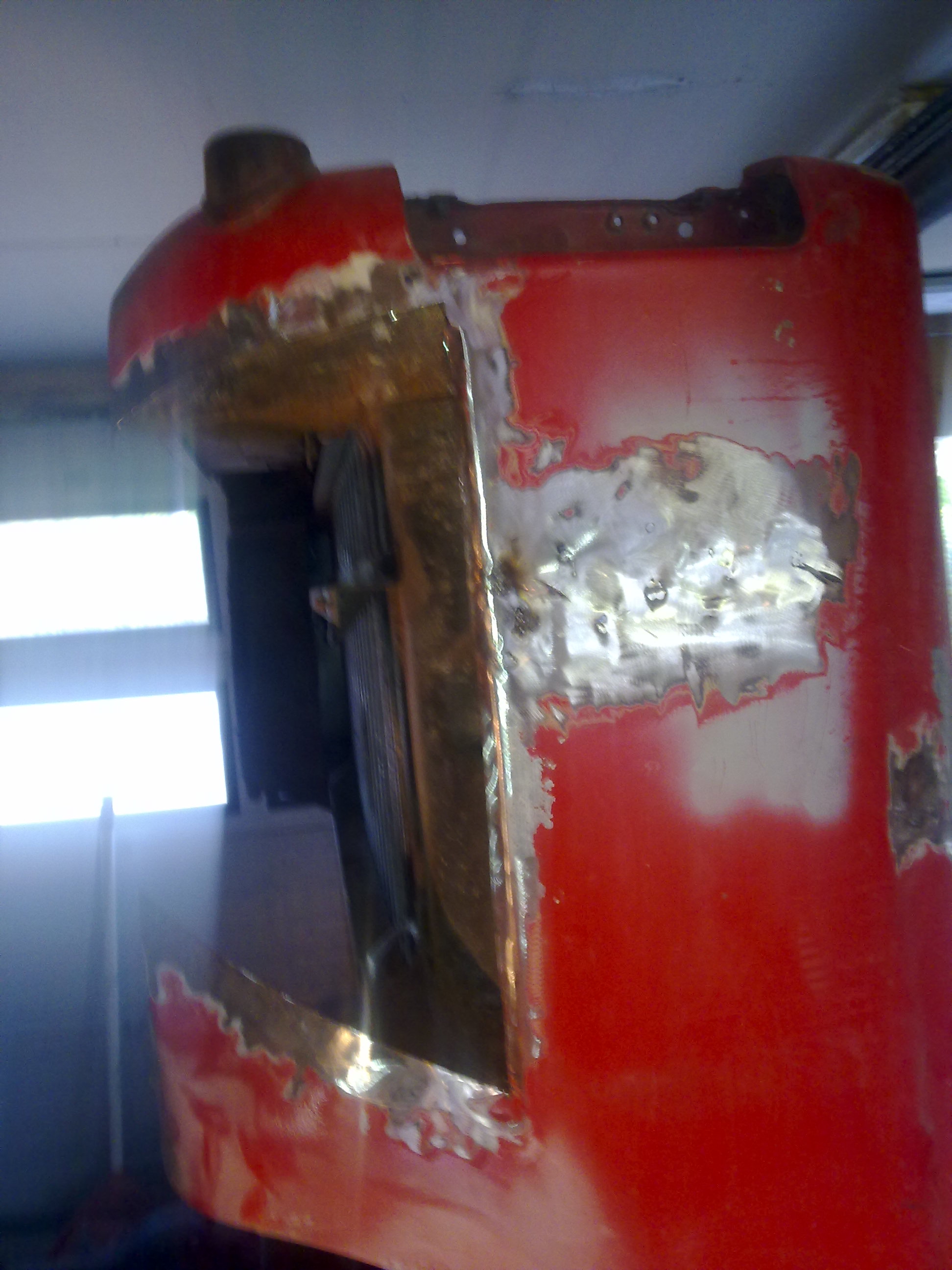

Høyresida er betraktelig bedre, er kun under knekken som må byttes ut:
.jpg   streka.jpg (Størrelse: 516.52 KB / Nedlastinger: 5)
Fram med kutter`n:
.jpg   kapp.jpg (Størrelse: 518.55 KB / Nedlastinger: 4)

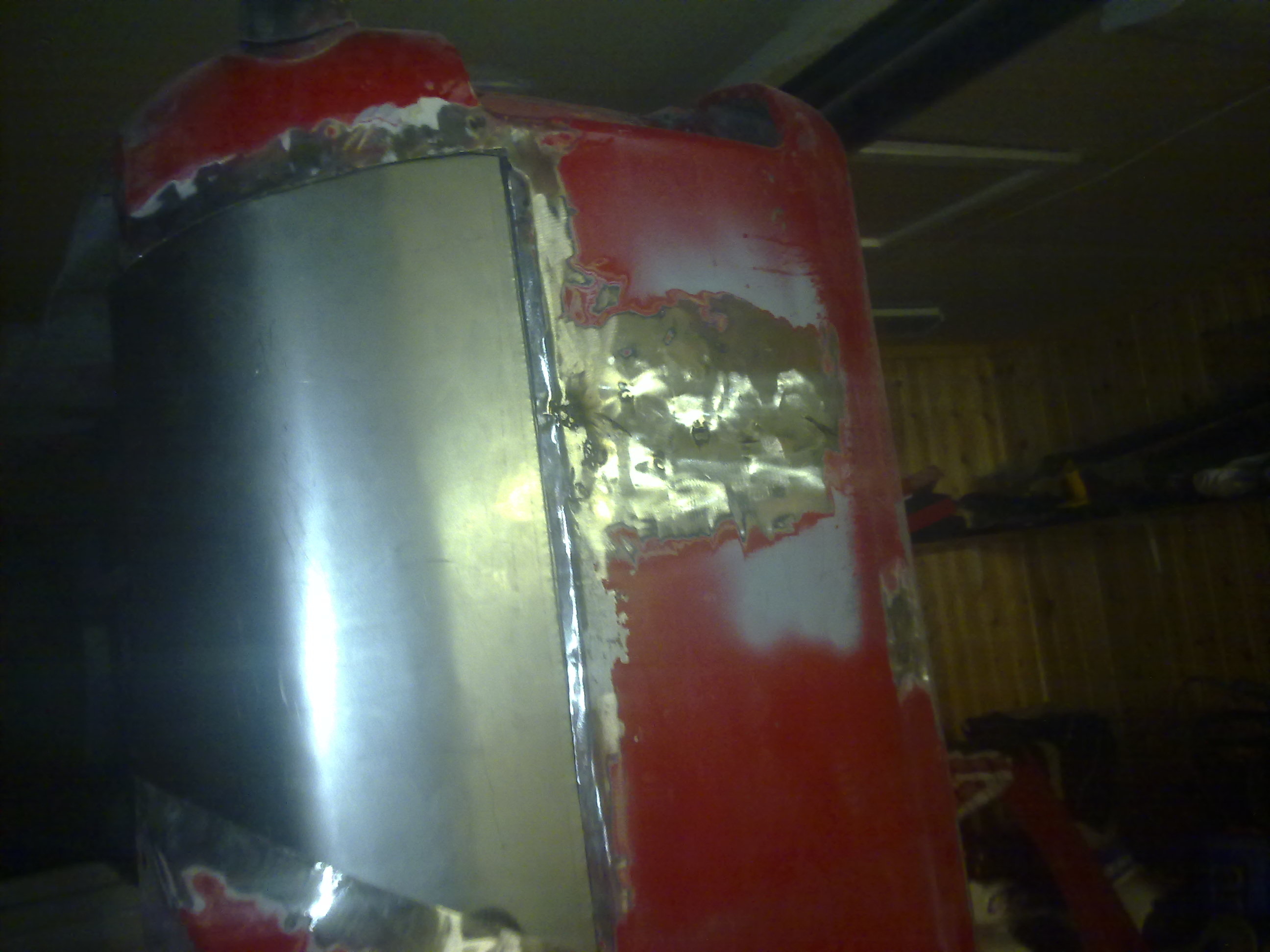

1 mm plåt og falsetang på luft (stjælt av Simen):
.jpg   tilppass.jpg (Størrelse: 379.8 KB / Nedlastinger: 5)

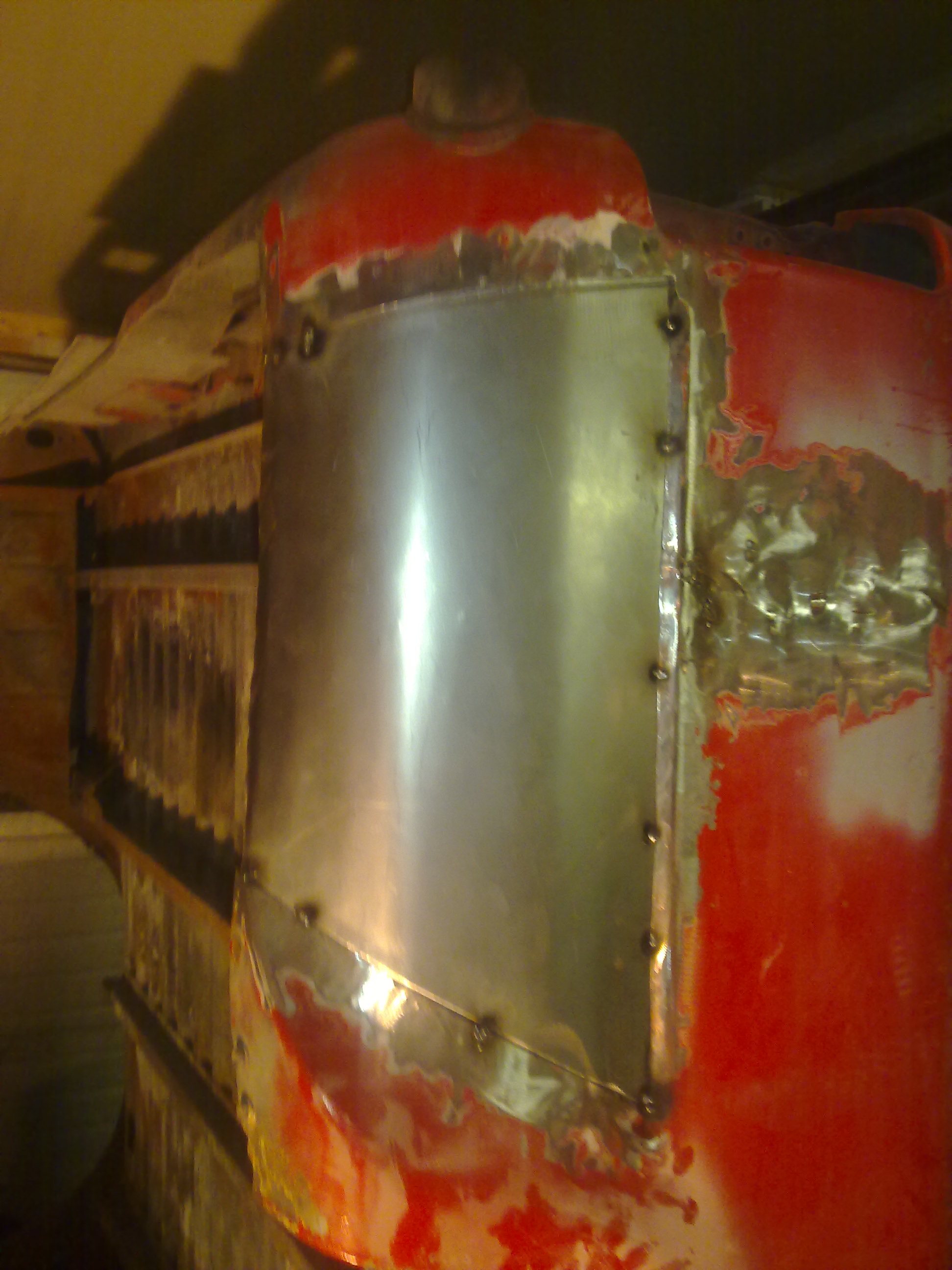

God tilpassing gjør sveisejobben noe enklere (men jeg som er best i verden på å sveise så hadde det ikke vært no problem likavæl, har jeg nevnt at jeg har bygga ca. 100000000 biler på fritida de siste 3 åra????? [img]style_emoticons/<#EMO_DIR#>/tongue.gif[/img] )
.jpg   punkta.jpg (Størrelse: 485.76 KB / Nedlastinger: 6)

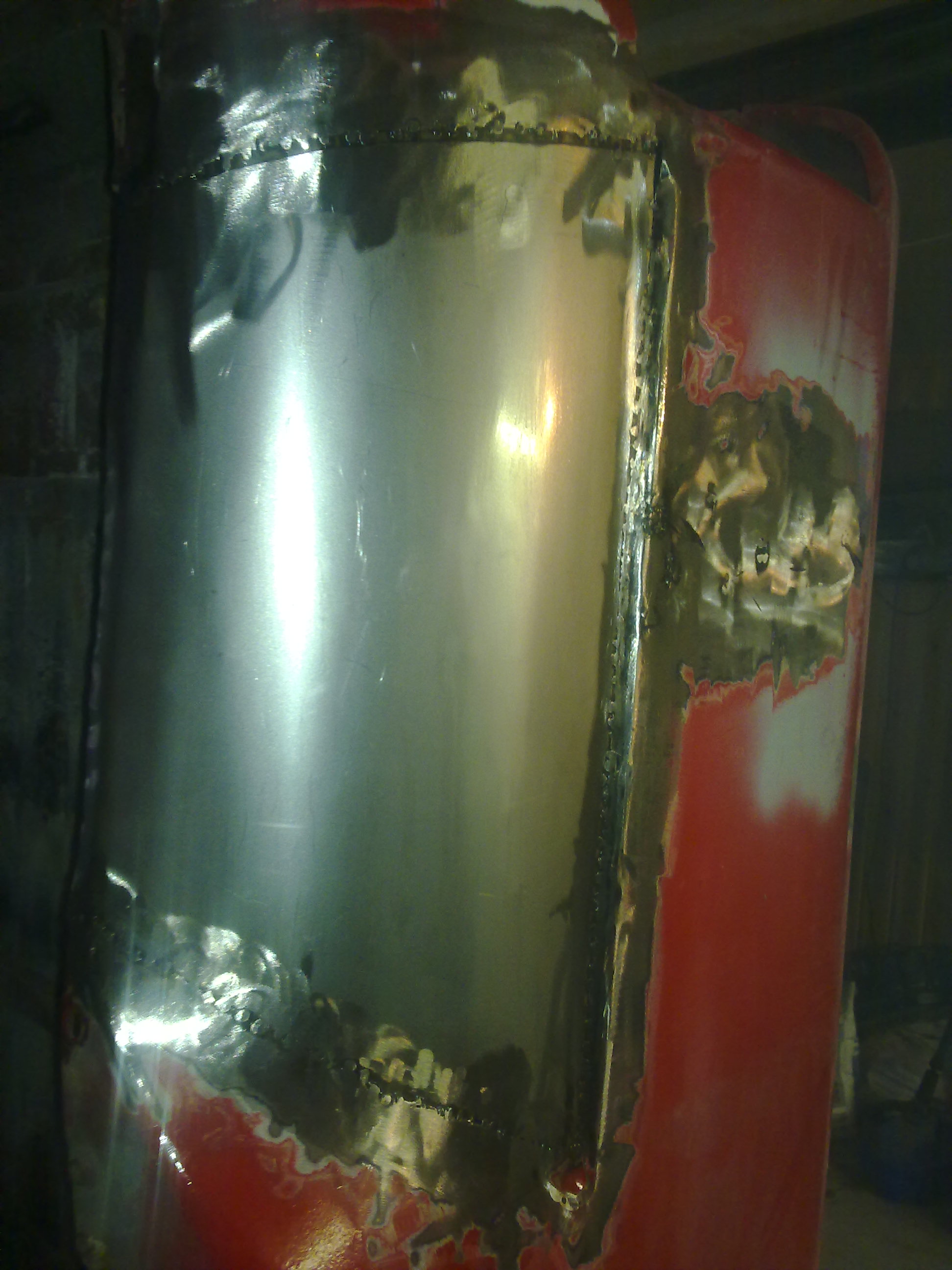

Ferdig svetsad! Pensla over med owatrol så kan det stå å gogjæra seg...
.jpg   ferdig.jpg (Størrelse: 485.29 KB / Nedlastinger: 6)
