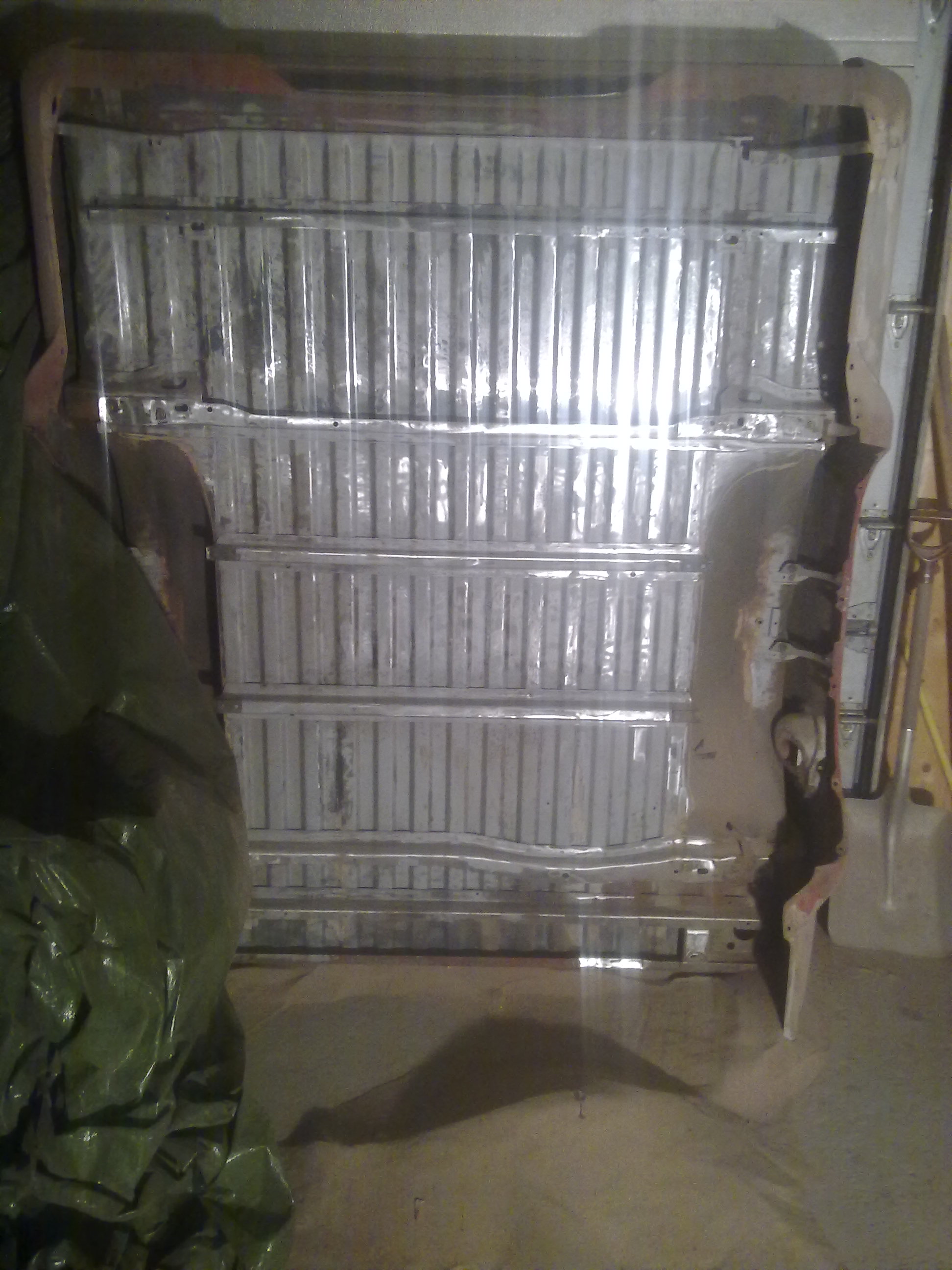

Da ere klart for sandblåsing av planet under, dagen gikk med til å sveise igjen reflexhøla bak, og ikke minst vaske. Fytti grisen så mye støv det blir av sparkelpussing [img]style_emoticons/<#EMO_DIR#>/wink.gif[/img]
.jpg   161020101161.jpg (Størrelse: 592.99 KB / Nedlastinger: 9)
