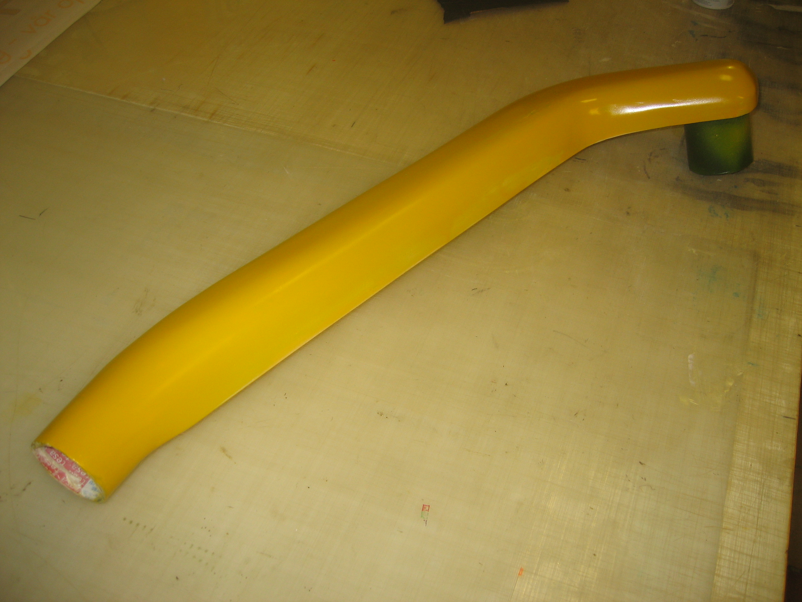

Her er pluggen til form av snorkel nesten ferdig, kommer til å støpe den i carbon og er tilpasset til 3" rør ut og inn. safari snorkel topp vil passe rett på.

<!--quoteo(post=1488694:date=21 Dec 2008, 19:27:name=Svein54)-->QUOTE(Svein54 @ 21 Dec 2008, 19:27) <{POST_SNAPBACK}><!--quotec-->Kontakten til høyre eller venstre på bilde?
[img]attachment.php?thumbnail=15604[/img]<!--QuoteEnd--><!--QuoteEEnd-->
den til høyre! du ser den også her http://www.arctictrucks.no/pages/1737
snorkelen ser veldig bra ut!
Skal denne sitte på passasjer eller førersiden av bilen???
Er det bare å henge seg på for flere kopier??
_______
Førersida. Kommer til å lage opp en del. Det er pr. dags dato ingen som lager denne til 413 for V- side. Vitara motorer har innsug på V side.
<!--quoteo(post=1488754:date=22 Dec 2008, 00:49:name=Svein54)-->QUOTE(Svein54 @ 22 Dec 2008, 00:49) <{POST_SNAPBACK}><!--quotec-->Førersida. Kommer til å lage opp en del. Det er pr. dags dato ingen som lager denne til 413 for V- side. Vitara motorer har innsug på V side.<!--QuoteEnd--><!--QuoteEEnd-->
Tenkt noe på hvordan det vil bli med lyd/støy når den suger så nærme føreren?
Spess når en har cab?
_______
<!--quoteo(post=1488760:date=22 Dec 2008, 01:32:name=Bergum)-->QUOTE(Bergum @ 22 Dec 2008, 01:32) <{POST_SNAPBACK}><!--quotec-->Tenkt noe på hvordan det vil bli med lyd/støy når den suger så nærme føreren?
Spess når en har cab?<!--QuoteEnd--><!--QuoteEEnd-->
Litt kommer en nok til å høre, men det drukner stort sett i den andre støyen.

Bergum, kjører du el.suki ? [img]style_emoticons/<#EMO_DIR#>/tongue.gif[/img] tror det blir som Gunnar sier, den drukner i all annen støy fra bilen. [img]style_emoticons/<#EMO_DIR#>/tongue.gif[/img]
