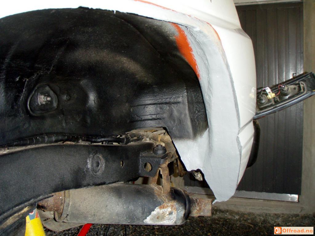

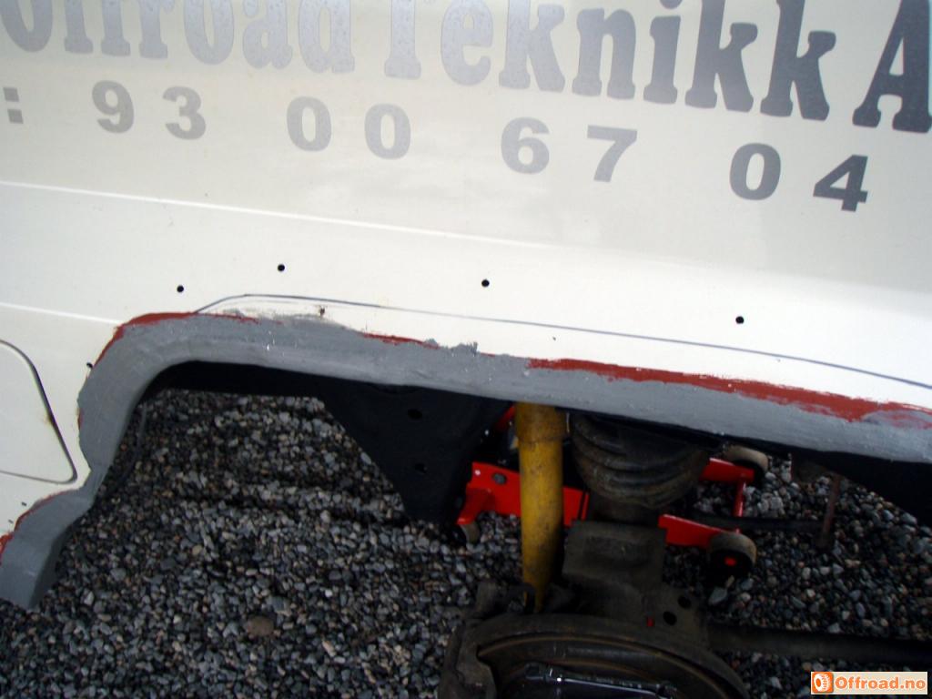

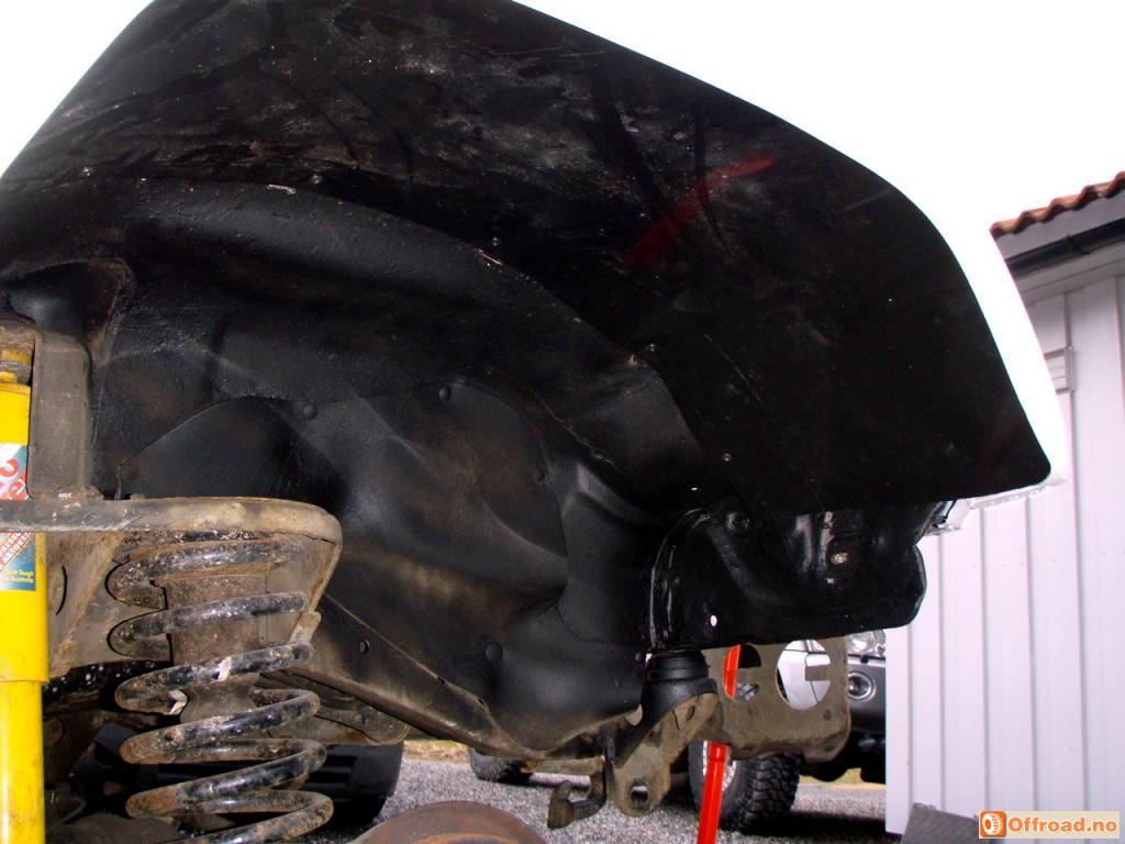

Fått montert innerskjermer og skvettlapper forran idag. Grunna siste runden og smørt på karosserikitt under og rundt bakskjermene. Nå blir det tett og bra her. Bredderne bak kommer på i morgen. Dvs snart ferdig utvendig i denne runden.

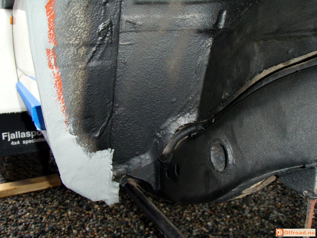

Når du sveise inn platene,skjærer du platene så dem passer rett inn der du kappa eller legger du dem litt utpå?
Kapper de så de ligger litt utenpå. Alt her forsvinner enten bak breddere eller teppe (riffla 3mm aluplater på dørken etterhvert) Dvs finish har lite å si her siden alt blir usynlig. Poenget har mer vært å få det stivt og tett. De skjøtene som har vært for små til å sveises sammen i hjulbuene bak har jeg limt og tettet med Essve Ultraflex. (Mye annet som kan brukes også . Casco Superfix f.eks. er ett vannvittig bra lim/fug produkt).
Største utfordringen er å få tetta de platene som ligger over ramma eller drivstofftanken. Satte inn platebitene med russtopp på undersiden og limte/tettet med Ultraflex på undersiden før jeg sveisa. Skal ta det grundigere fra undersiden når sommervarmen kommer. Pyton med utendørsgarasje nå + hastverket med å få bilen kjørbar til Wolfroad neste helg. Men det går!!!

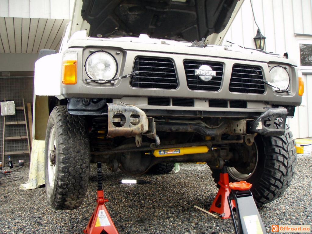

Kun litt smålakkering igjen utv + fuging rundt bredderne så er bilen klar utvendig nå. Fremre vinsjreciver gjenstår selvfølgelig også. Krysser fingrene for at den er i rute fra Island!!!

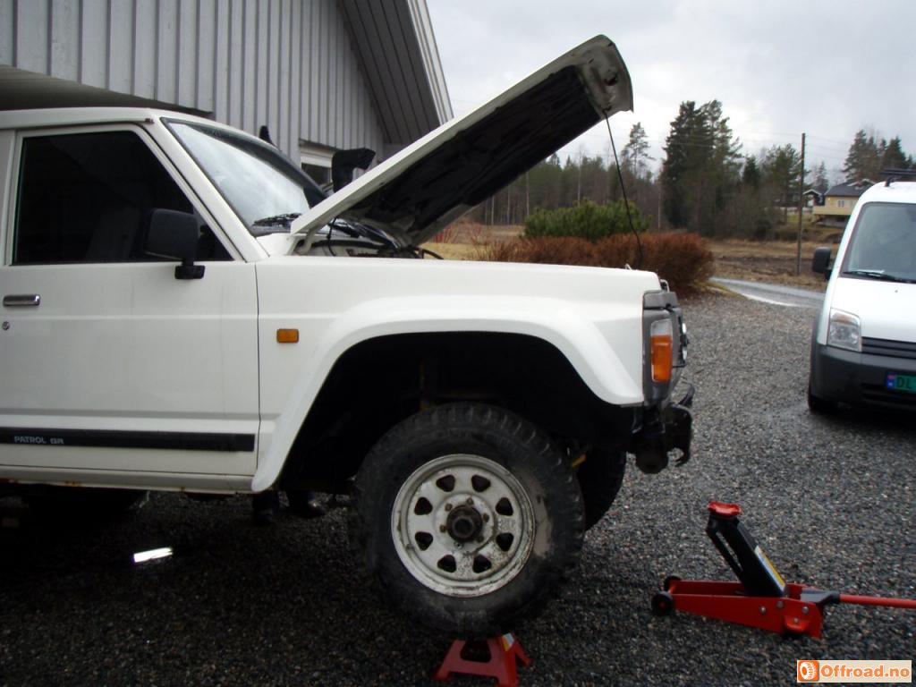

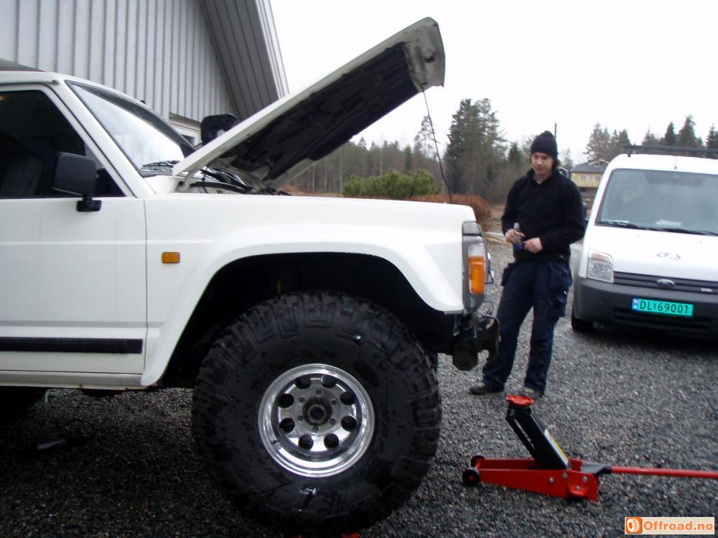

Last update: Hadde litt moro med å teste det gamle reservehjulet i 205/80R16 kontra 37x12.50R15 [Bilde: tongue.gif]
.jpg   P3080001_001.jpg (Størrelse: 93.55 KB / Nedlastinger: 16)
.jpg   P3080004_001.jpg (Størrelse: 94.75 KB / Nedlastinger: 28)
.jpg   P3080003_001.jpg (Størrelse: 139.87 KB / Nedlastinger: 19)

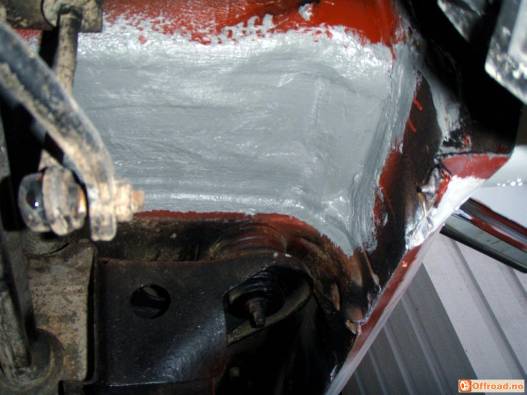

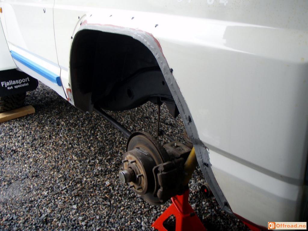

Fra utvendig tetting (det samme er gjort innvendig på dørken. Hulerom i skjermer er sprøyet med Würth huleromsbeskyttelse)

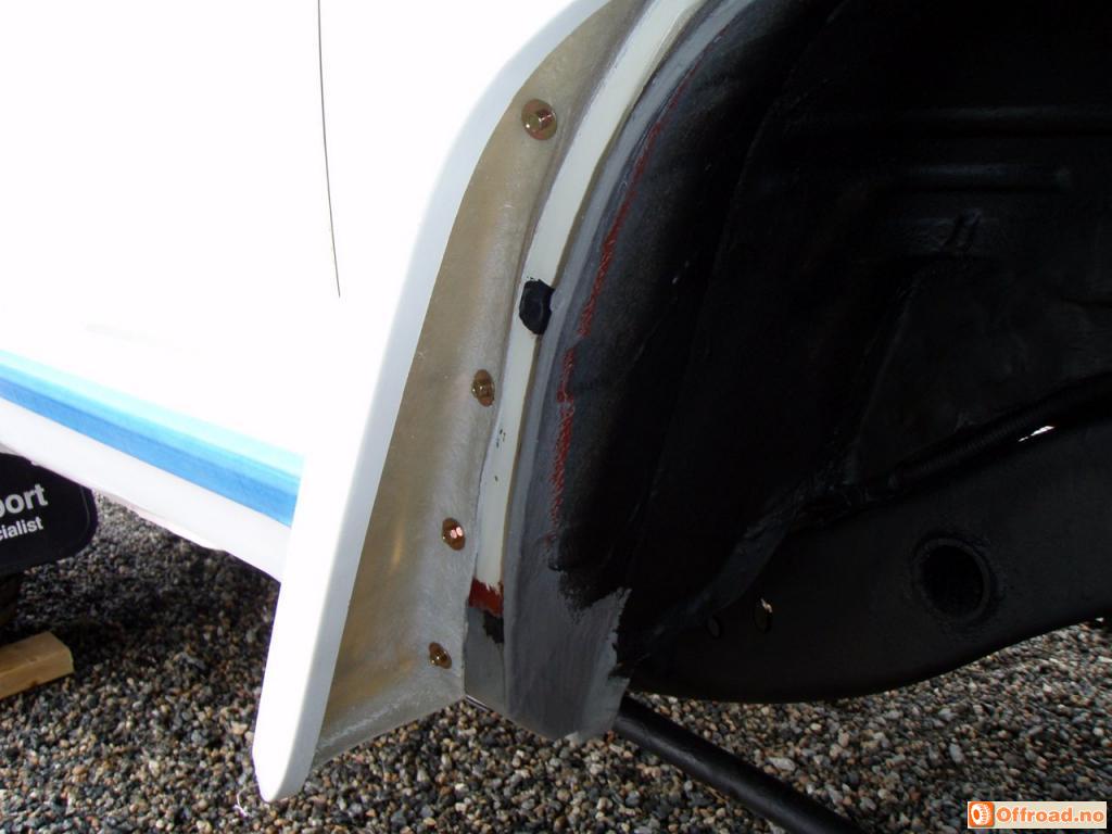

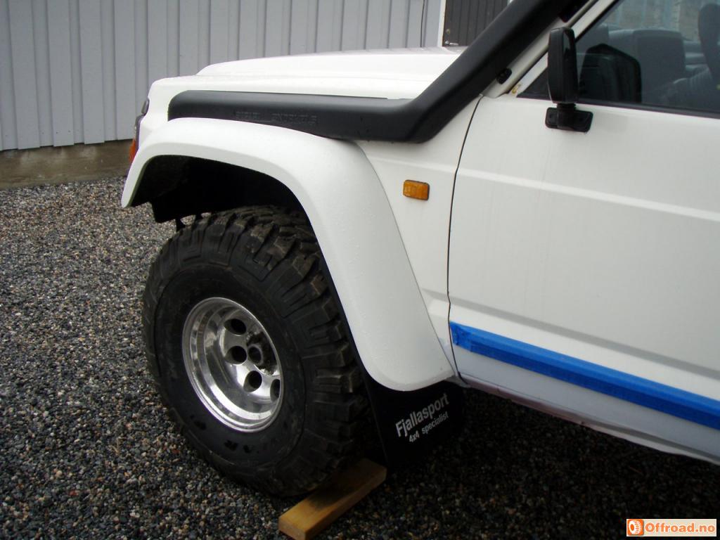

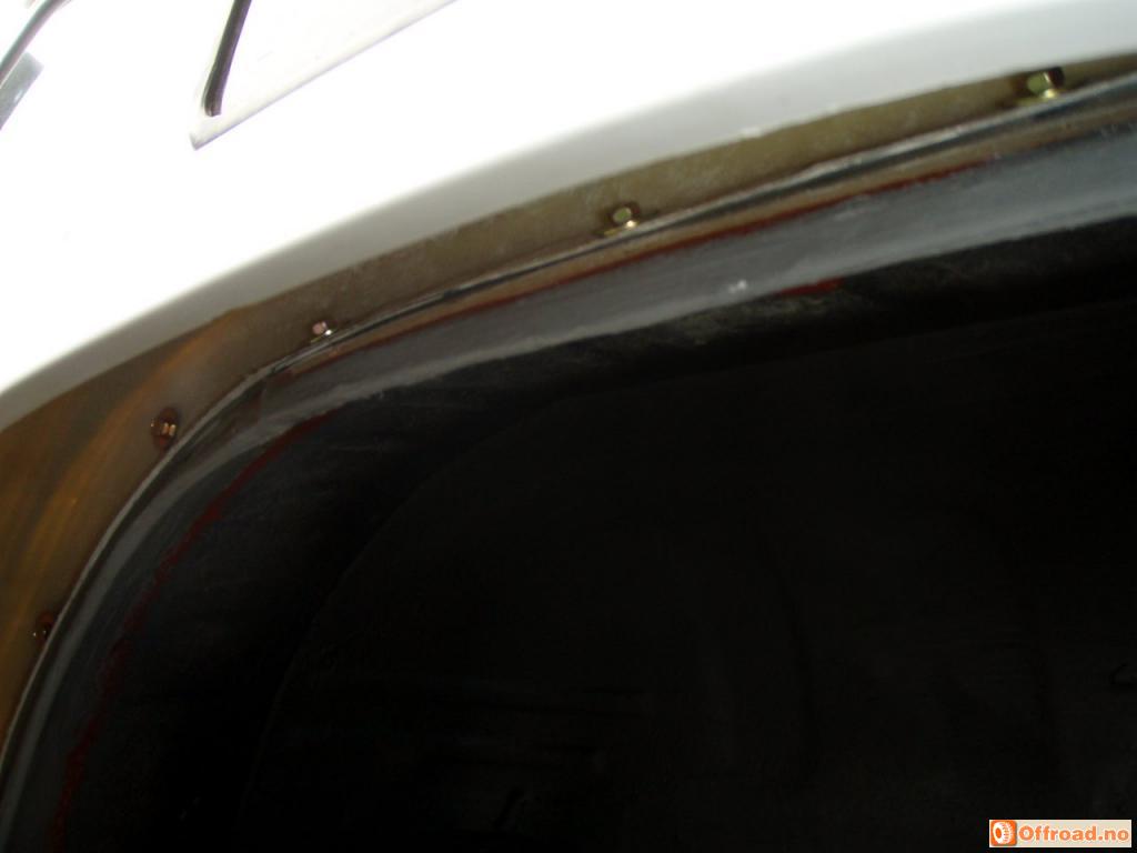

Montering av breddere, nye innerskjermer i 2mm plast og skvettlapper
.jpg   P3090047_001.jpg (Størrelse: 75.18 KB / Nedlastinger: 6)
.jpg   P3090044_001.jpg (Størrelse: 93.47 KB / Nedlastinger: 7)
.jpg   P3090050_001.jpg (Størrelse: 73.23 KB / Nedlastinger: 12)
.jpg   P3090049_001.jpg (Størrelse: 34.86 KB / Nedlastinger: 6)
.jpg   P3080011_001.jpg (Størrelse: 87.94 KB / Nedlastinger: 16)
.jpg   P3090034_001.jpg (Størrelse: 91.46 KB / Nedlastinger: 15)

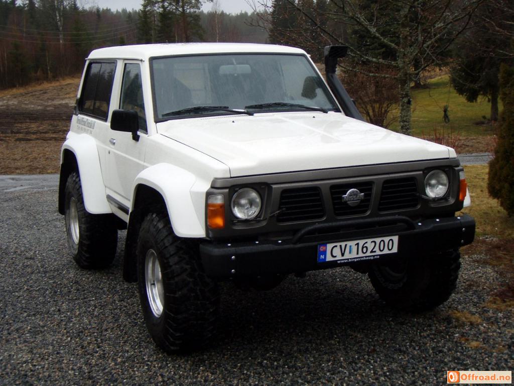

Ferdig bredda resultat - her med 35" [Bilde: smile.gif]
.jpg   P3100060_001.jpg (Størrelse: 113.55 KB / Nedlastinger: 26)
.jpg   P3100058_002.jpg (Størrelse: 131.02 KB / Nedlastinger: 35)

Rest elektrisk blir tatt fredag og islendingene prøver å spore frontreciveren. Ble sendt mandag forrige uke, men har ikke dukka opp enda [Bilde: warning.gif] .
