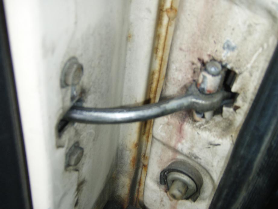

døra på førersiden åpner seg for langt akkurat nå. etter hvert skal det bli ny dør der, men jeg lurer på det festet der den staven sitter fast i bilen, det ser ikke ut som på andre siden (staven trekkes for langt ut). hva er det som er ødelagt her staven, eller festet (kan det byttes)?

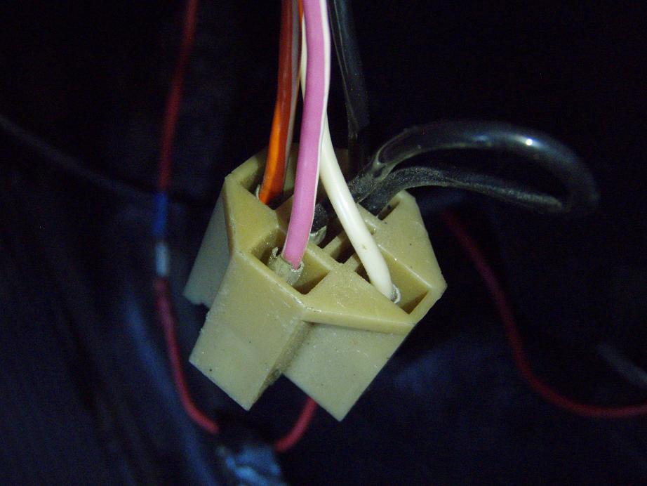

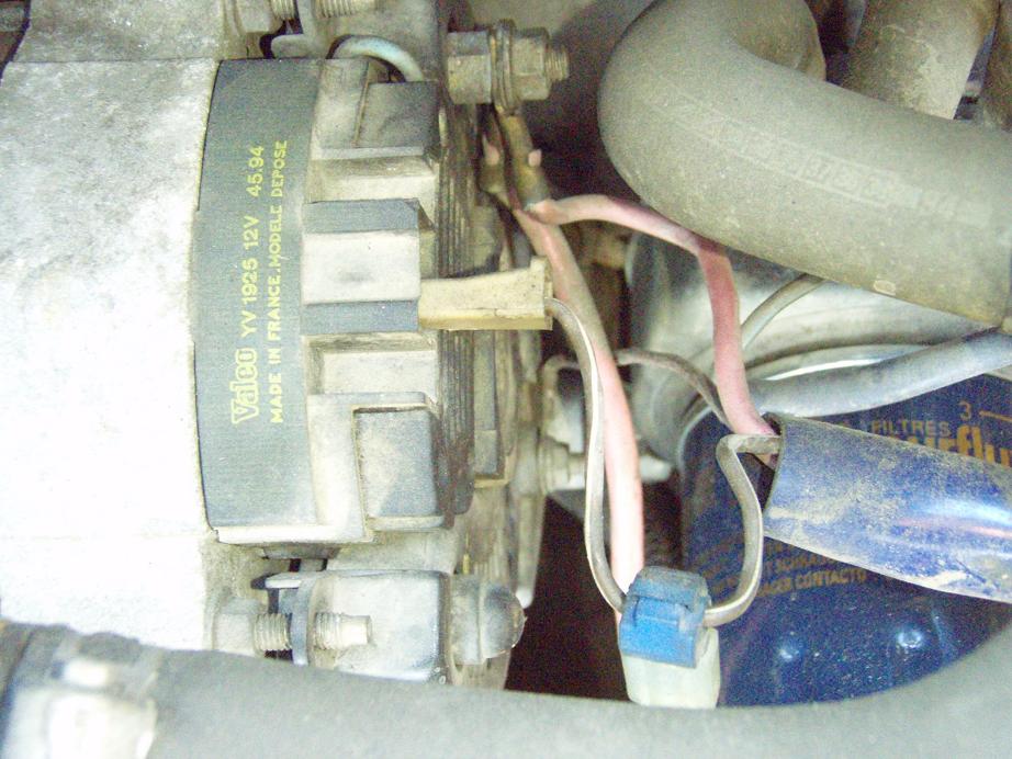

har vært å prøvd å finne ut av de der kablene i ettermiddag. fant to ting jeg lurer på. først: det sitter to releer frem til venstre i motorommet hvor det går to kabler fra lysbrytern inne i bilen, en kabel fra dynamoen, en fra (eller til) en kabel som går in i lyktene, plus fra batteriet og jord. må vel være denne kabelsalaten som skal være kjørelysfunksjonene?
bilde av koblinga til dynamoen (nederst i bildet klemme på kabeln):
og så fant jeg denne inne i bilen. henger ned mellom ratt og varmevifter/radio. sitter ikke nokka rele i den og fant heller ikke nokka rele som det burde vært en kabel på. noen som vet hva det kan være til?

Kjørelysrelèet i min -96 1,7i ser slik ut:
Dette antar jeg er ettermontert av importør for å tilfredstille norske krav, og kan se annerledes ut på din dieselbil.
Men det har nok ikke noe med ledningsnettet i motorrommet å gjøre så lenge lysene virker på bryteren.
På tegningen over ledningsnettet ser det ut som om fargene på den kontakten du har på bildet er de samme som for vindusviskerrelèet??

har funnet ut av lysene. ser ut som om du har fått mer fancy kjørelysrele. hos meg ser det hele veldigt hjemmemekka ut. er en klemme som sitter løst og gjør at det ikke er kjørelys hele tiden.
Vindusviskerrele? Hm - vindusviskerne virker nå som dem skal ...
