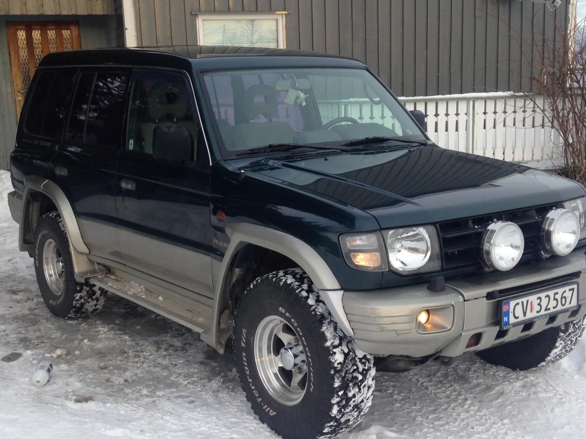

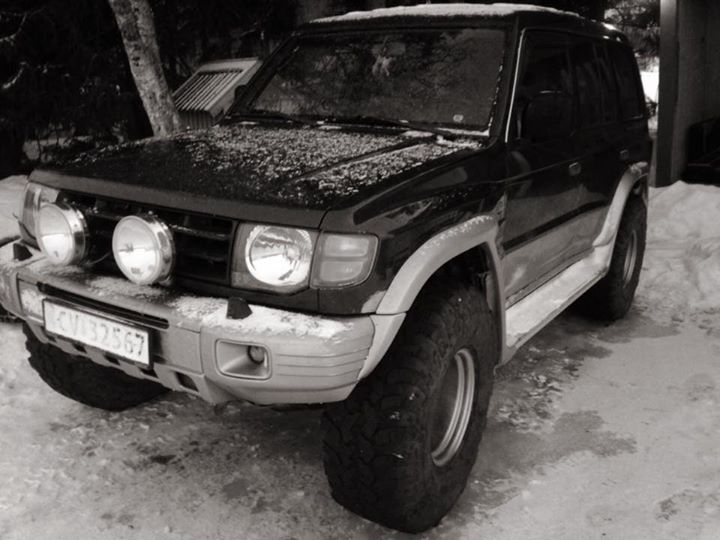

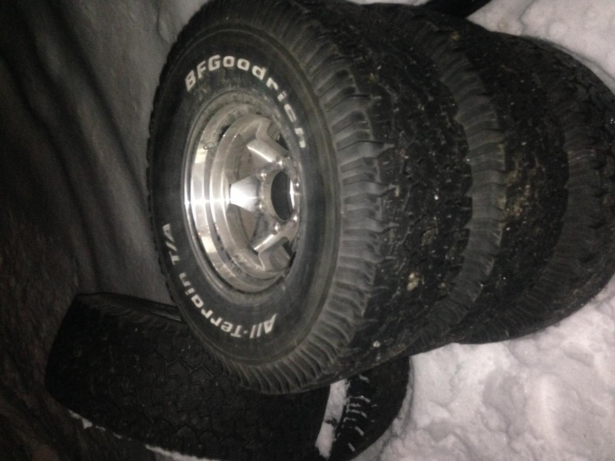

irok super swamper er nok de klart beste offroaddekkene jeg har hatt Smile
utrolig fin og stødig etter vei, null risting selv med kun noe slags kuler til balansering... litt støy da Smile
.jpg   IMG_0501.JPG (Størrelse: 110.47 KB / Nedlastinger: 8)

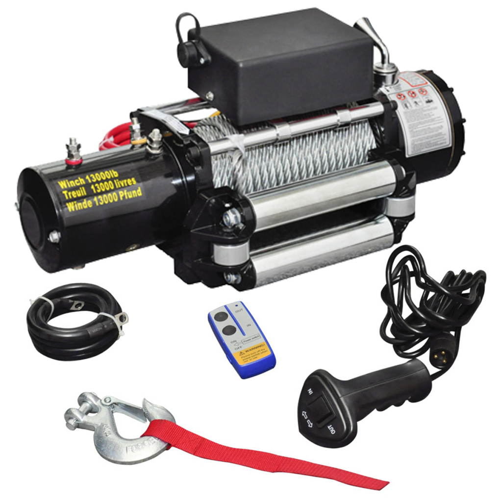

vinsj bestilt
13000lbs kinavinsj. avgårdetil biltema og hente monteringsplate Smile

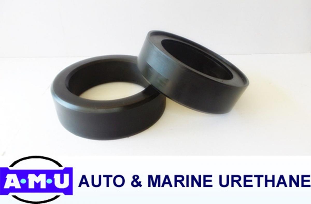

2" fjærspacere fra ebay kommet.
så det er kanskje håp om å få bilen klar før treffet andrehelg i april Smile
.jpg   12524258_10155218890751959_2297620196514083047_n.jpg (Størrelse: 59.56 KB / Nedlastinger: 4)

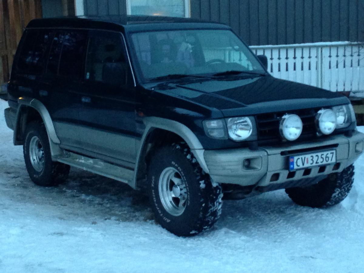

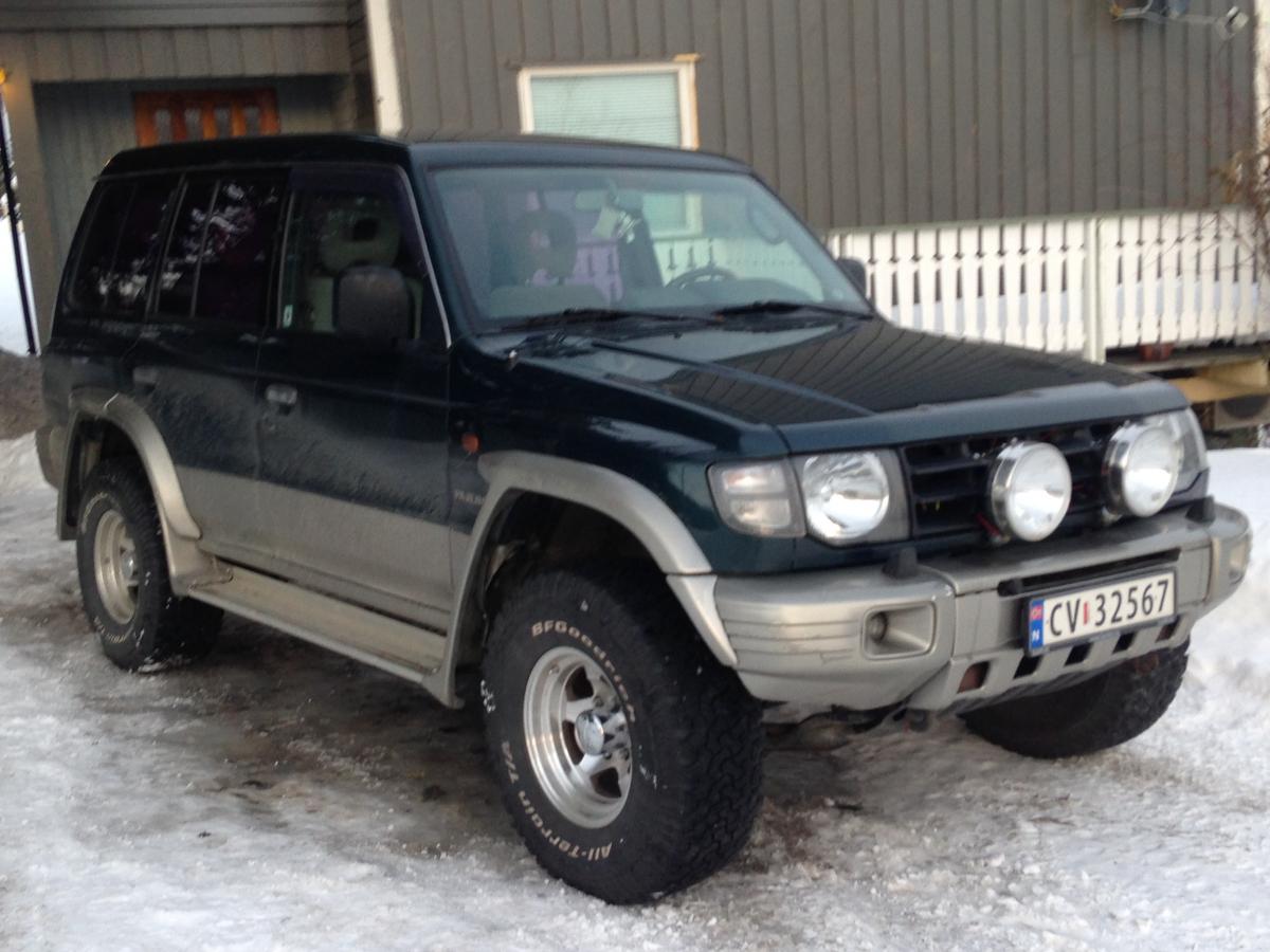

venter på 1,25" spacere skal dukke opp i postkassa så jeg får montert "veihjulene"
36 er litt store å kjøre med sånn til daglig..
32x11,5-15 på 8x15 et -19 alufelger, med spacere så må det bare funke fint sammen med bredderene
.jpg   IMG_0521.JPG (Størrelse: 109.29 KB / Nedlastinger: 4)

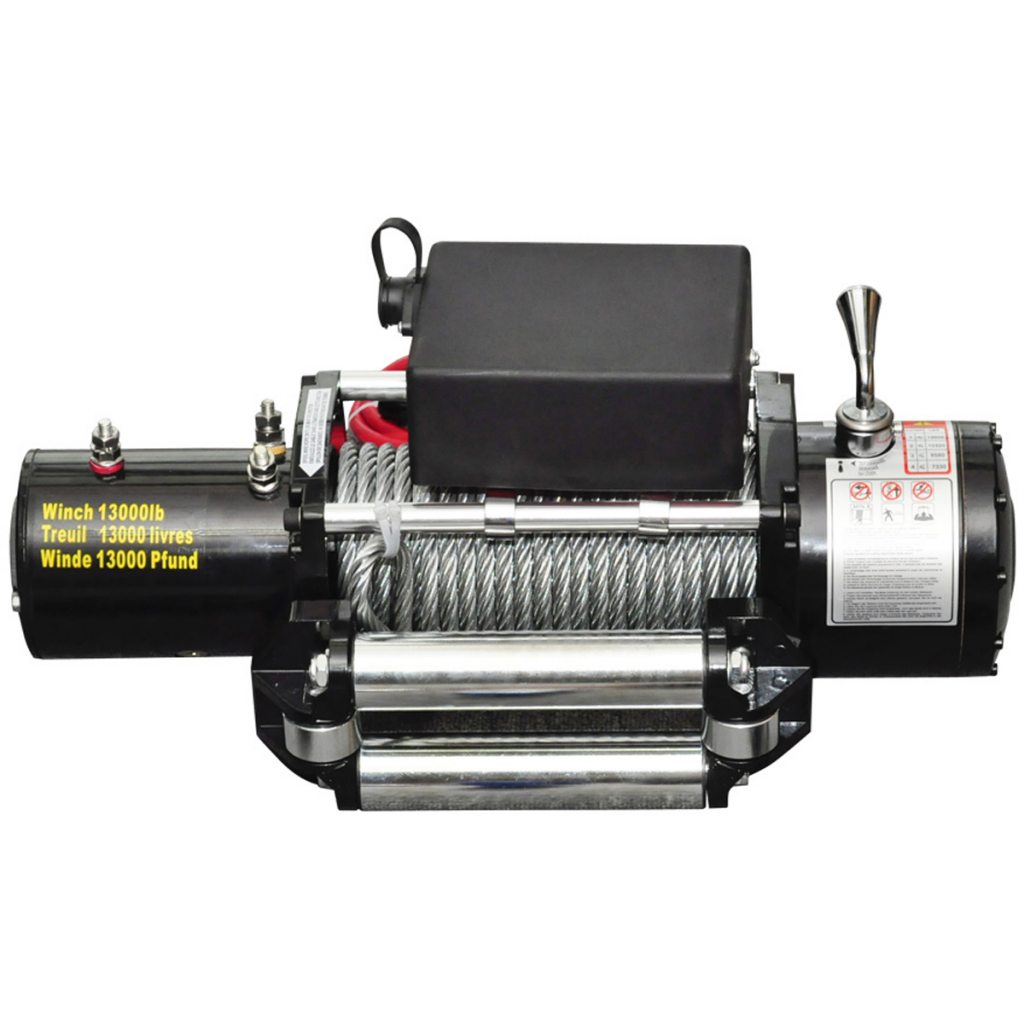

har hentet vinsjfestet fra biltema og har mottat pakkesporing, så vinsjen er på tur...
verre med norworld, ikke hørt en pip fra de siden den 20/2.. men er nå en mnd enda til treffet..
.jpg   15-352_xl_1.jpg (Størrelse: 27.81 KB / Nedlastinger: 4)
.jpg   vinsj.jpg (Størrelse: 693.61 KB / Nedlastinger: 5)
#24

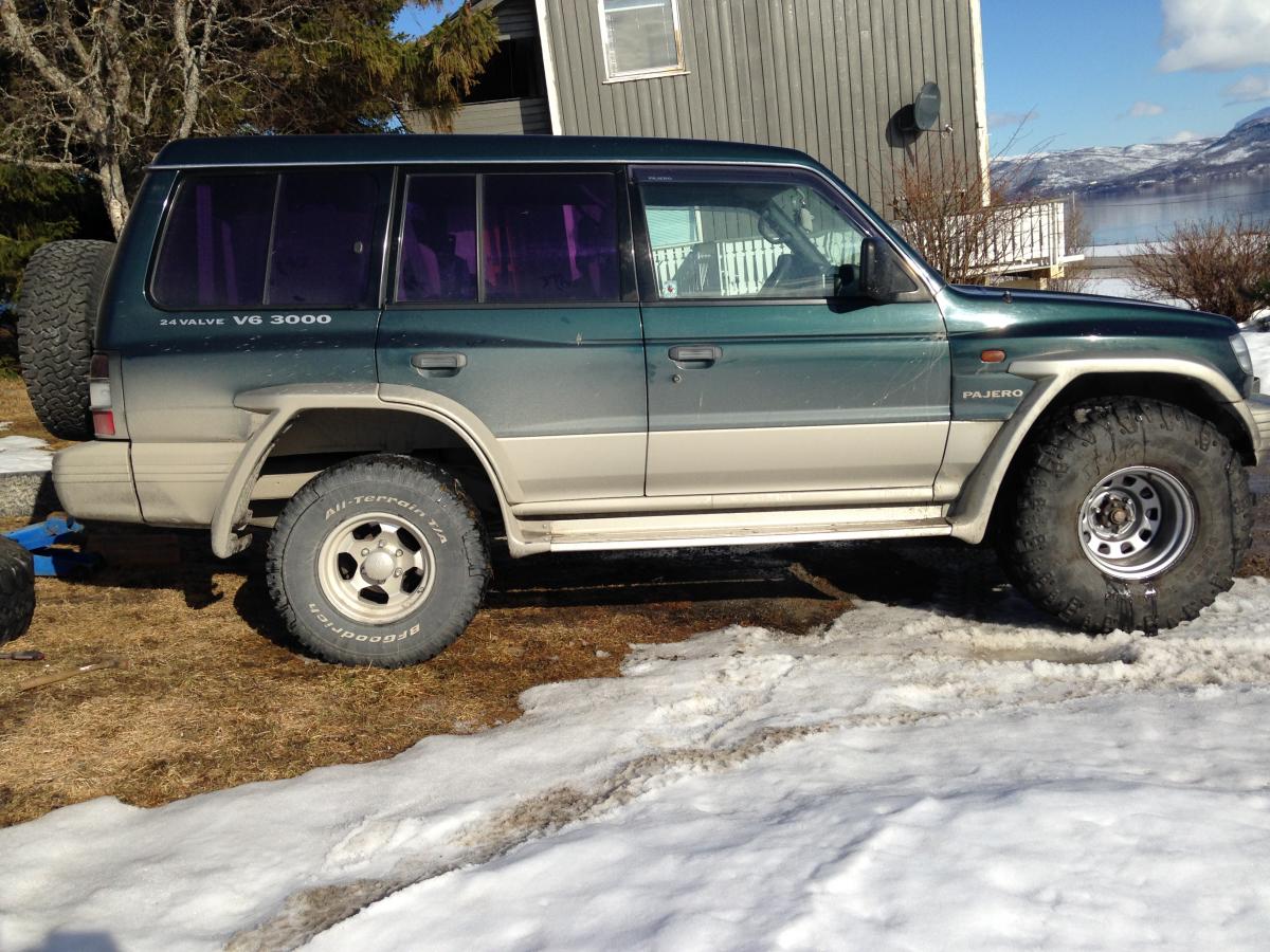

måtte bare hive på 32 tommerne uten spacere.
40 mils tur til helgen.
har ikke fått flyttet ut stigtrinnet.
slit litt med å få løs skruene på h.siden.. vinkelsliper må vel til Smile
.jpg   IMG_0527.JPG (Størrelse: 146.96 KB / Nedlastinger: 4)

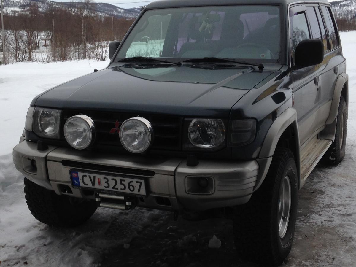

vinsjen i hus, så da begynner konstruksjon av feste Smile
norworld fikk jeg etterhvert kontakt med, ble lovet at radioen skulle sendes i dag.. de hadde den ikke på lager, men stod som lagervare på nettsiden.
det var egentlig grunnen til at jeg bestilte derfra.. en erfaring man tar med seg når man en gang trenger ny radio igjen.
fått spacet ut 32 tommerne, litt bedre å få hjulene ut til skjermkantene Smile
.jpg   IMG_0541.JPG (Størrelse: 113.41 KB / Nedlastinger: 5)
#27

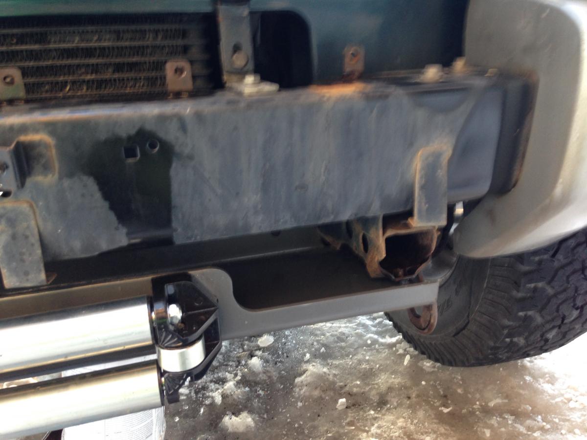

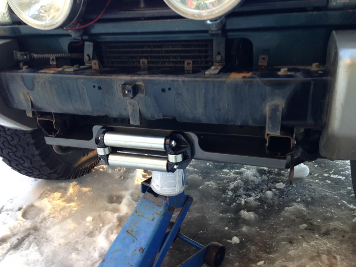

begynt sånn smått å tilpasse innfestning til vinsj.
ser ut som det går helt greit å bare bolte vinsjfestet direkte i ramma
.jpg   IMG_0544.JPG (Størrelse: 113.27 KB / Nedlastinger: 5)

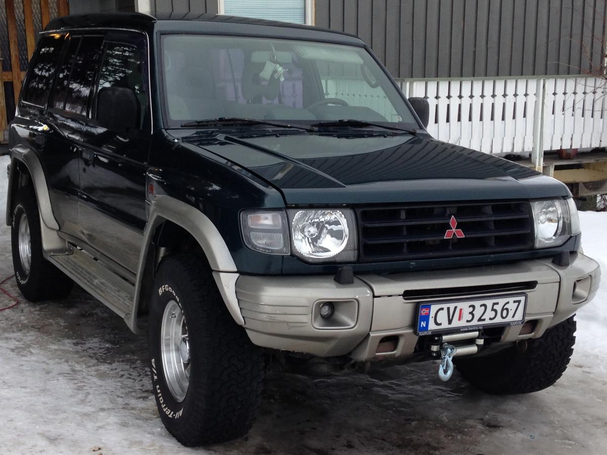

#28
festet montert, måtte bare vinsjen dukke opp så man får montert ferdig med bukplate
.jpg   IMG_0547.JPG (Størrelse: 114.52 KB / Nedlastinger: 5)

Så supert ut... Husker at gen1 også hadde ferdige hull i ramma til vinsjbrakett. Jeepen min har ikke engang plass mellom rammevangene!
#32

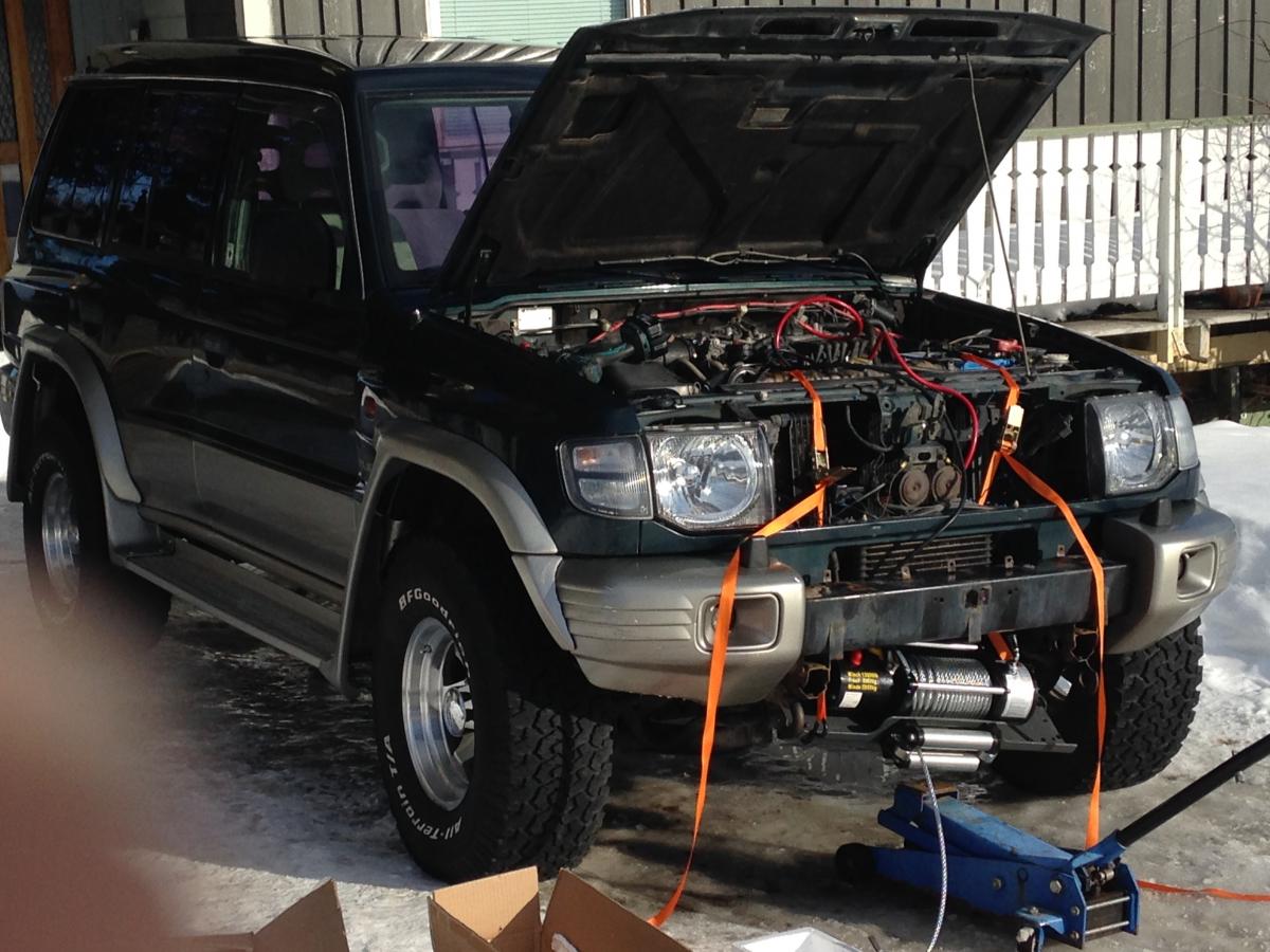

måtte flytte oljekjøleren til girkassa noen cm opp, akkurat så bred at ikke girhendel på vinsjen gikk klar..
kablene mellom relèboksen og vinsjen kunne vært noen cm lengre, pga de 2 oljekjølerene så var det jækli trangt og koble kablene på vinsj.
fikk ikke boksen opp forbi oljekjølerene så jeg måtte tre den ned ovenfra og koble til vinsj mens den omtrent var på plass..
skjønner ikke helt hva de har tenkt på de som har montert på de to gamle pajene... var lagt unødvendig mye arbeid og stål på de innfestningene.
men begynner å få bilen slik jeg vil ha den, gjenstår å løfte den 5.cm bak og 3-4.cm forran, montere cb radio og luftkompressor
bodylift skal ikke på denne :p

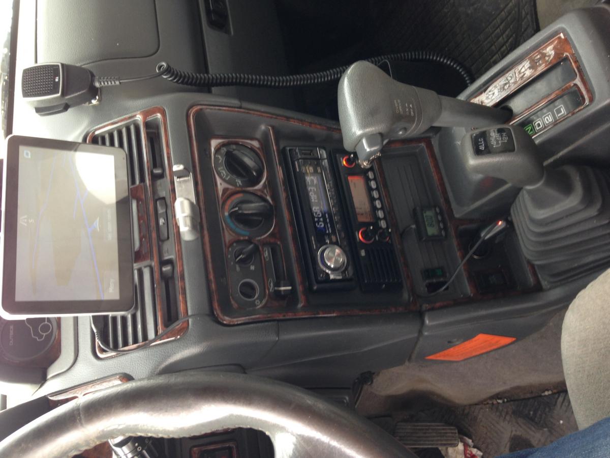

da har man endelig fått og montert cb radioen.
fikk en demoradio for 500,- med antenne siden det dro ut før de fikk nye på lager..
ville ha en 1-din for innfelling med høyttaler i front.  TTI TCB 1100
.jpg   IMG_0559.JPG (Størrelse: 112.37 KB / Nedlastinger: 6)

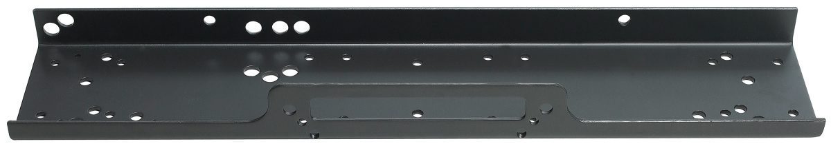

#37
plata/vinsjfestet får du kjøpt på fks biltema
http://www.biltema.no/no/Bil---MC/Laste-...000019550/
kappet den inn litt på lengden, borret opp nye huller i plata til m12 bolter og boltet plata i ramma med muttre og sprengskiver inni ramma
plug & play Smile
gallopper er jo sånn omtrent en pajero så vil tro det er plass på de også til vinsj.
.jpg   IMG_0545.JPG (Størrelse: 102.22 KB / Nedlastinger: 4)

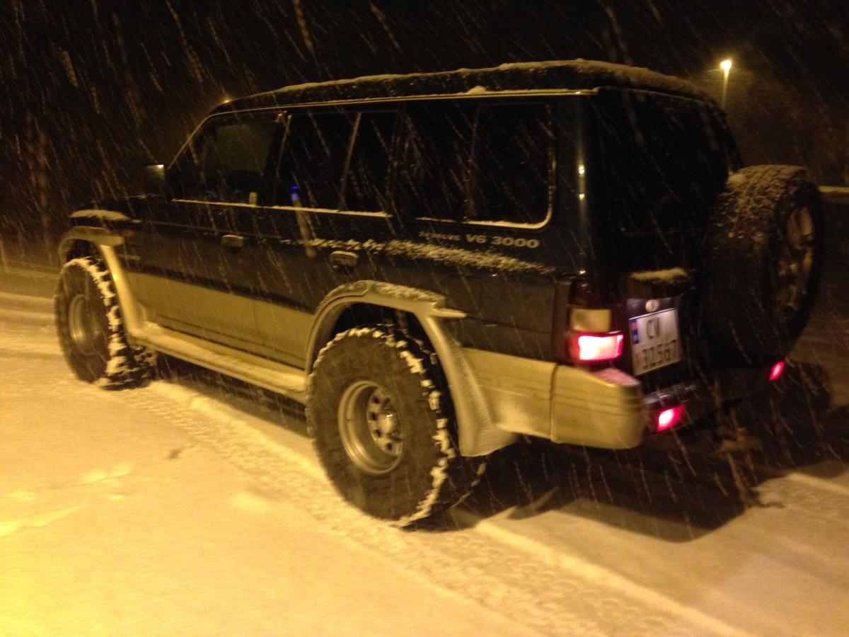

peis på Smile
kjekt med verktøy på bilen...
småpusking med bilen og klargjøring til offroadtreff
32 vs 36 Smile
.jpg   IMG_0584.JPG (Størrelse: 181.66 KB / Nedlastinger: 4)
#40
Stillig, 32" ble ganske puslete i forhold ;p
